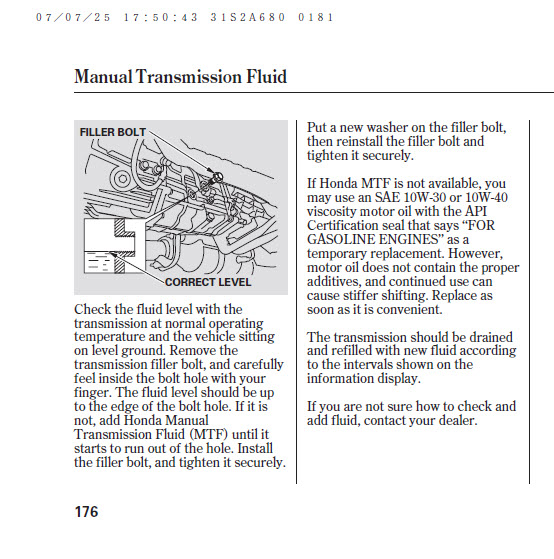

    • Original von bpaspi
      Das sollte jemand dann mal Honda sagen dass Motoröl nicht in's Getriebe darf. Im Handbuch steht's nämlich drin...
      Ich weiß Bernd.
      Da steht aber auch "temporary".
      Ich kenne den genauen Wortlaut aus dem deutschen Handbuch nicht mehr aber sinngemäß: NOTLÖSUNG, nicht dauerhaft verwenden.
      Dr. Emmett Brown
      abload.de/img/sigyke3d.jpg

    • Original von sculdheizo
      Sorry Bernd, aber der Threadersteller fragt hier nach einer sinnvollen Alternative für Getriebeöl für seinen S2000..
      Ja, das war 2004. Ich nehme an das er inzwischen nicht mehr auf die Antwort wartet.
      Im Thread wurde das Thema Motoröl fürs Getriebe angesprochen. Und die richtige Aussage dazu ist:
      Ja möglich, aber nicht dauerhaft.
      Manchmal hat man so eine Situation wo Getriebeöl gebraucht würde aber grad keins da ist. Da kann man dann laut Honda auch Motoröl nach den angegebenen Spezifikationen verwenden und später durch Getriebeöl ersetzen.
      Honda schreibt das man das bei Gelegenheit ersetzen soll! Nicht das man damit nur im Notlauf zur nächsten Werkstatt muß.
      Schon klar - Getriebeöl MTF von Honda oder Motul Gear 300.
      Aber keine Aussagen wie : Motoröl geht überhaupt nicht - oder kann mir jemand den technischen Hintergrund erklären?
