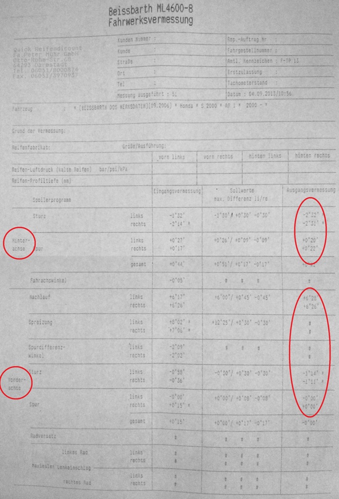

Heute war es bei mir auch endlich mal soweit, habe mir die UK Werte einstellen lassen. Der Mechaniker meinte das die Werte extremen Reifenverschleiß verursachen und ich nach 5000km evtl. schon Reifen wechseln darf.
Wie ist der Reifenverschleiß bei Euch mit UK Werten bei zügiger Fahrt ohne Rennstrecke ?
