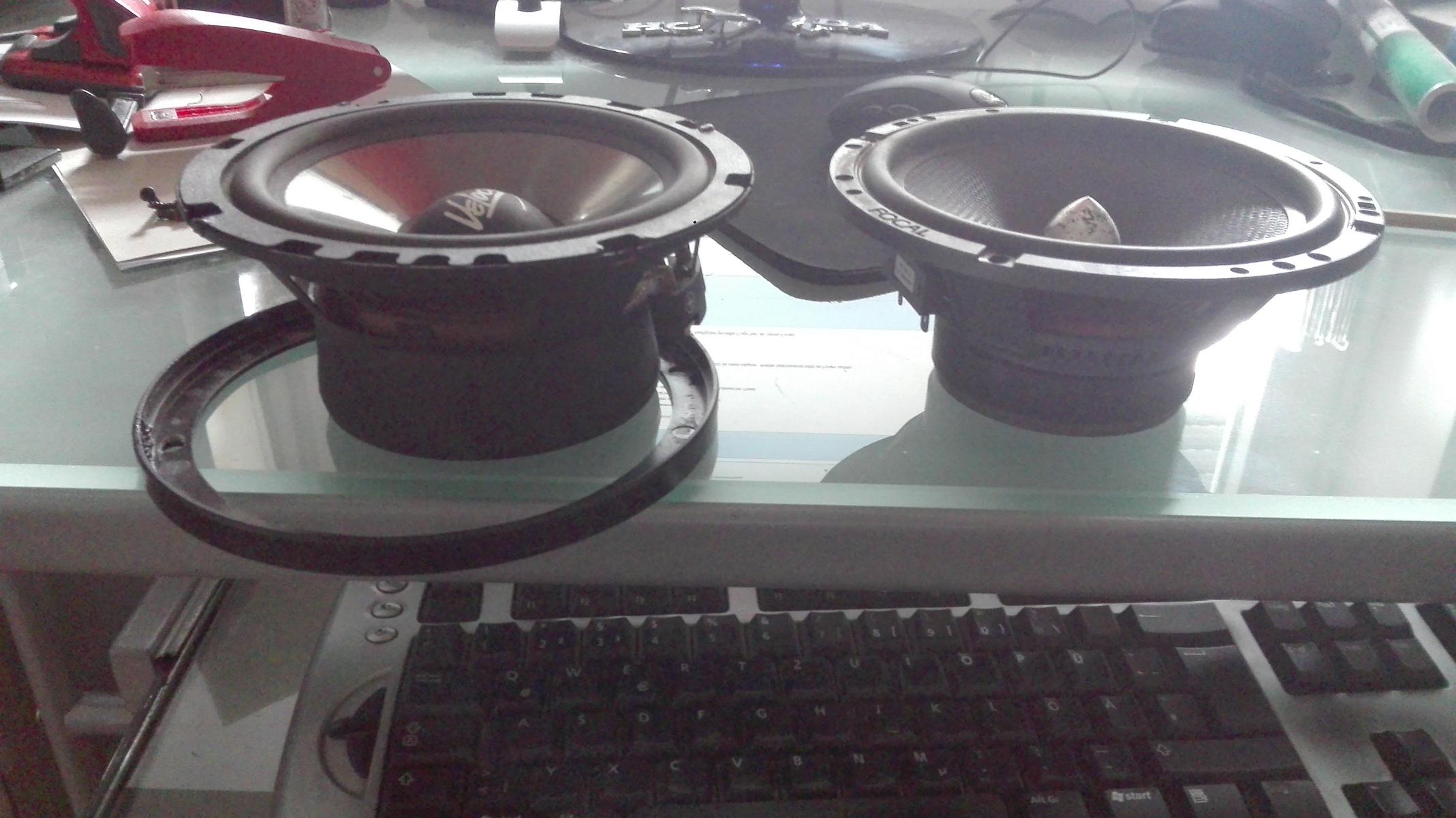

    Lautsprecher waren Focal access 165 a1 verbaut, leider war bei beiden die Membran fest. Dadurch, dass ich darauf keinen großen Wert lege habe ich einfach Alte, die ich noch vom ITR (Hutablage) rumliegen hatte, verbaut (165mm Blaupunkt Velocity Baujahr 2005, was man anhand der Staubschicht schön erkennen kann, mit einer Einbautiefe von 72,5mm)
    Links der „neue“, rechts der alte Focal. Hatte Bedenken dass die nicht passen, aber hat alles wunderbar geklappt und zur heruntergelassenen Scheibe ist mit den verbauten Adapterringen (22 oder 23mm, hab das jetzt nicht mehr genau im Kopf :huh: , jedenfalls mehr als 20mm) noch genügend Abstand.
    Spielen ganz ok, für mich reicht es und ich bin froh dass es nur an den zwei Lautsprechern lag wobei ich früher oder später das Radio gegen ein MP3-fähiges tauschen werde :roll: .

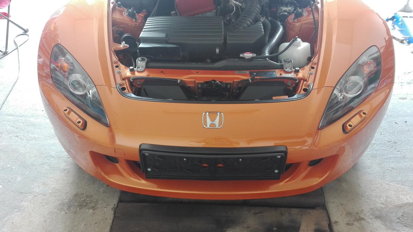

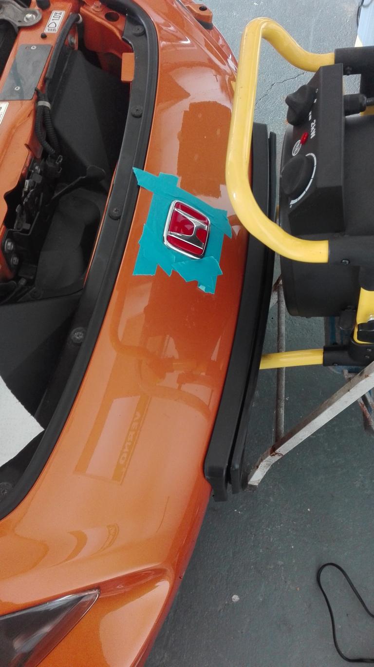

    Gestern war dann noch „red nose removal day“. Zwar nicht das Megaevent und war nicht geplant, aber wenn man schon beim Daily Öl, Kerzen und Bremsflüssigkeit wechselt, kann man die dadurch entstandene Motivation auch gleich beim zweiten Fahrzeug weiterverwenden.
    Vorher (der schwarze Punkt der hin und wieder auf den Bildern auftaucht ist Dreck auf meiner Handycam :rolleyes: ).
    Mit einem Fön (später Heizstrahler) und Zahnseide ging das Emblem recht gut ab. Nur der Kleber brauchte etwas länger um sich zu verabschieden. Anschließend die Reste noch mit Aufkleberentferner, Autoshampoo und Politur entfernt.
    Falls jemand mal neue Embleme ordern möchte, vorne braucht man die zwei Haltescheiben nicht, hält auch so genug. Hinten sind die zwei Clips mit der Dichtung beim Zeichen selbst dabei, man(n) muss nicht wie ich, diese extra odern und für so einen Kleinscheiss nochmal 5€ bezahlen).
    Vorne anschließend dieselbe Prozedur.
    Sieht mMn viel stimmiger aus, wenn ich jetzt noch unlackierte Facelift V2 Felgen bekommen würde, hätte ich außen den Werkszustand erfolgreich wiederhergestellt (gut, Auspuffblenden fehlen noch, habe da aber schon welche an der Hand). Innen ist dieser bereits vorhanden, was ich jedoch tauschen werde ist der Schaltknauf (und da nicht gegen den Gelederten), da der Vorbesitzer ein Ringträger war (Klassiker :o )

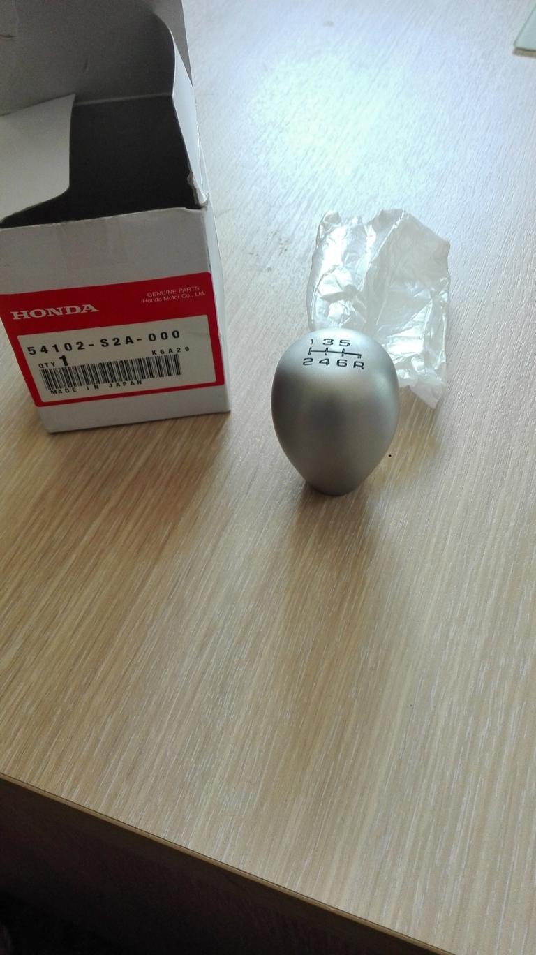

    Anbei gab es wieder ein wenig Hondagold, wobei der preislich ok ist. Ist leider nur der aus Alu, jedoch mMn deutlich besser als der gelederte Dominaknauf.

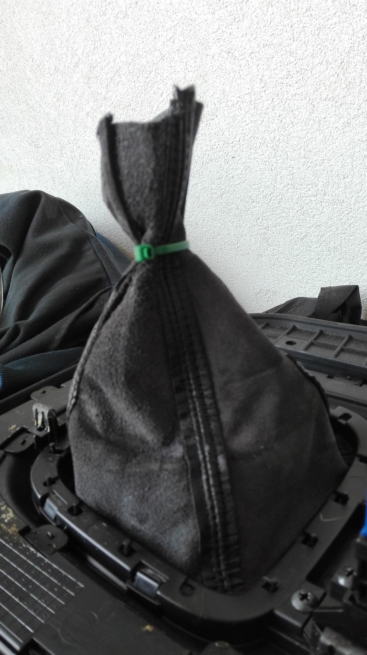

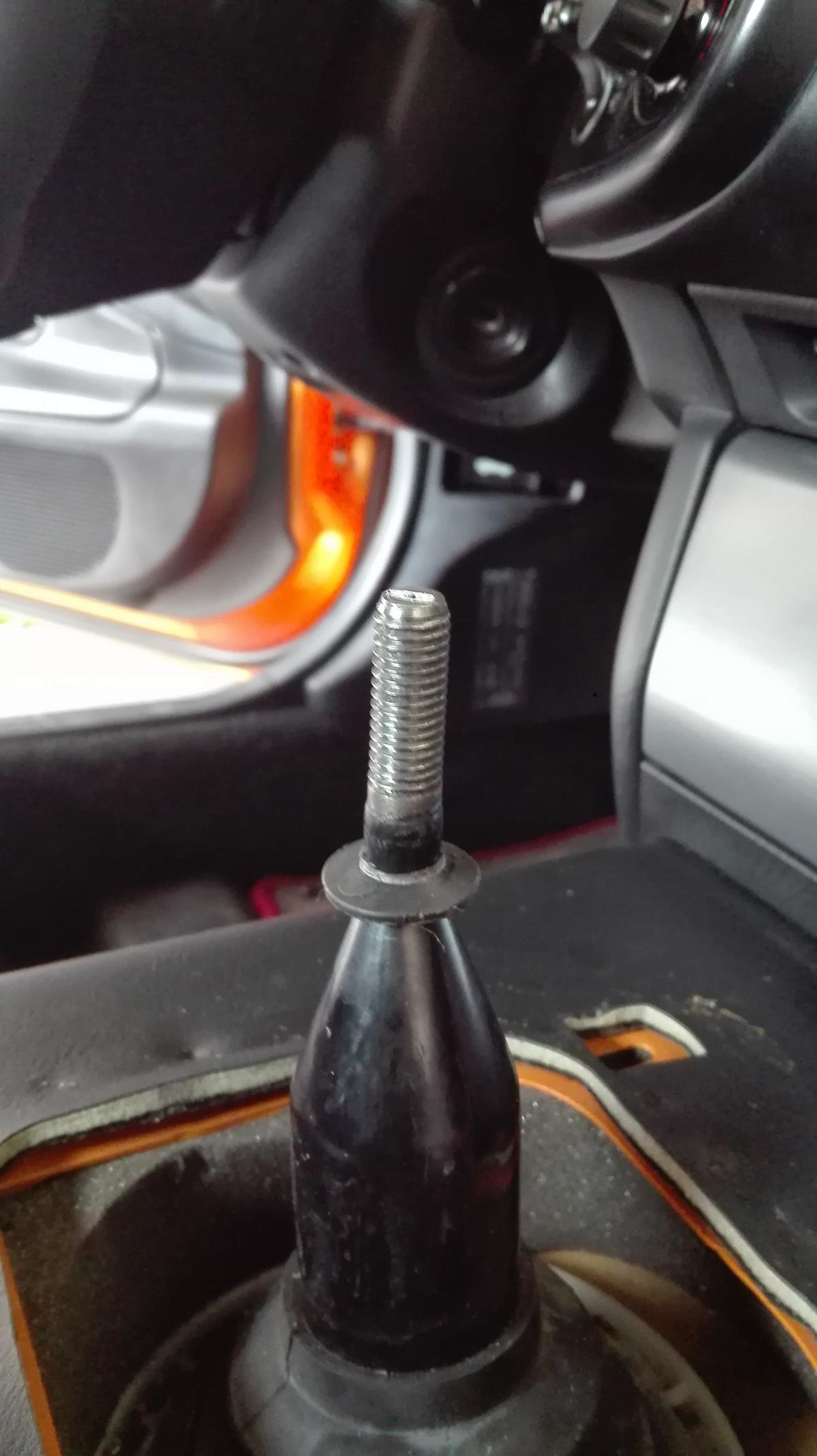

  • Kleiner Nachsatz zum Schaltknauf inkl. mini-diy (sofern nicht schon bekannt)
    ....Bin sicher nicht der Einzige, bei dem der Schaltsack schon etwas nach unten gewandert ist, mit einem Kabelbinder und einer Beilagscheibe (in meinem Fall aus Kunststoff) hat man das aber wieder schnell ansehnlich gemacht.
    vorher
    inzwischen
    nachher

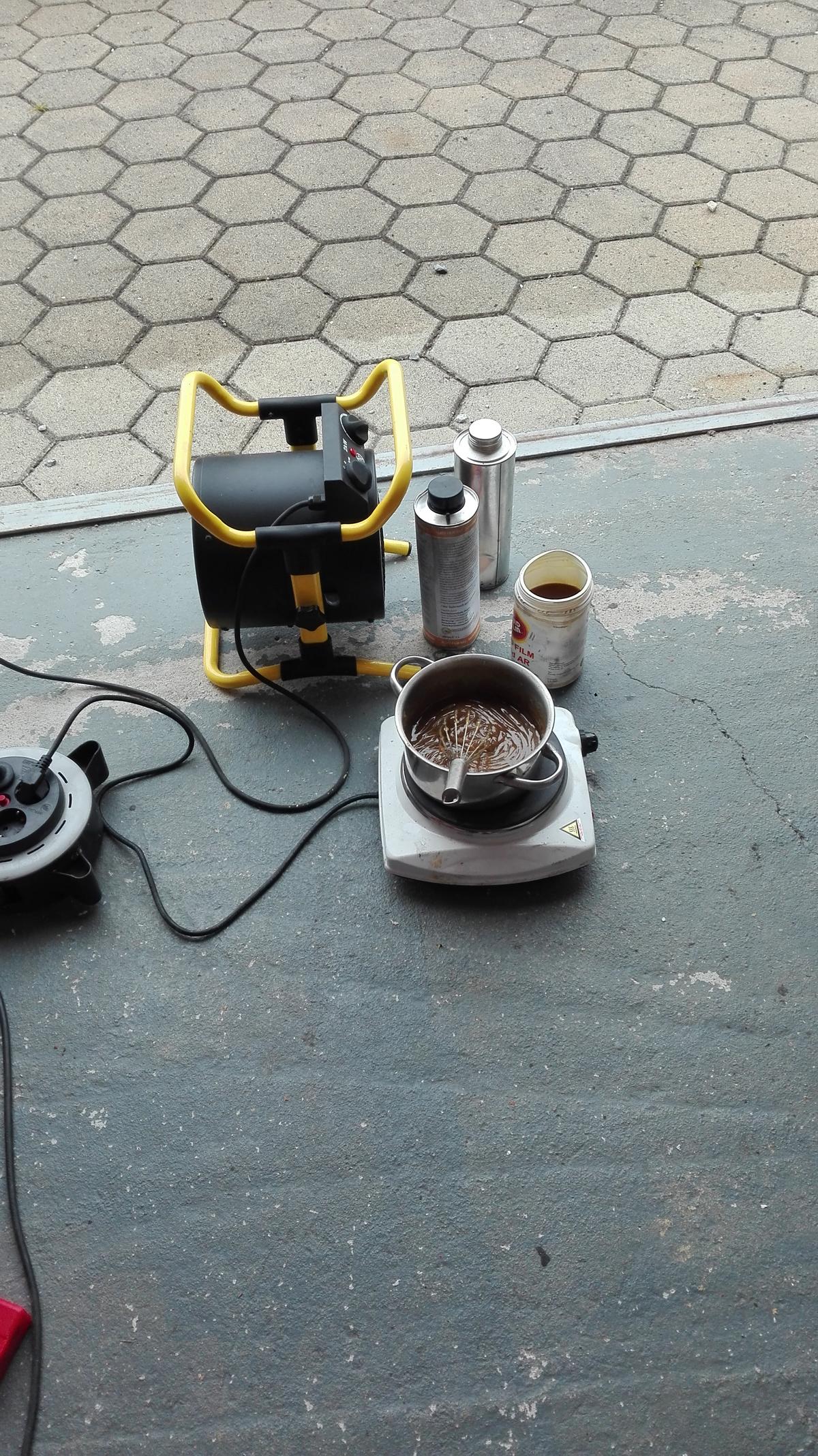

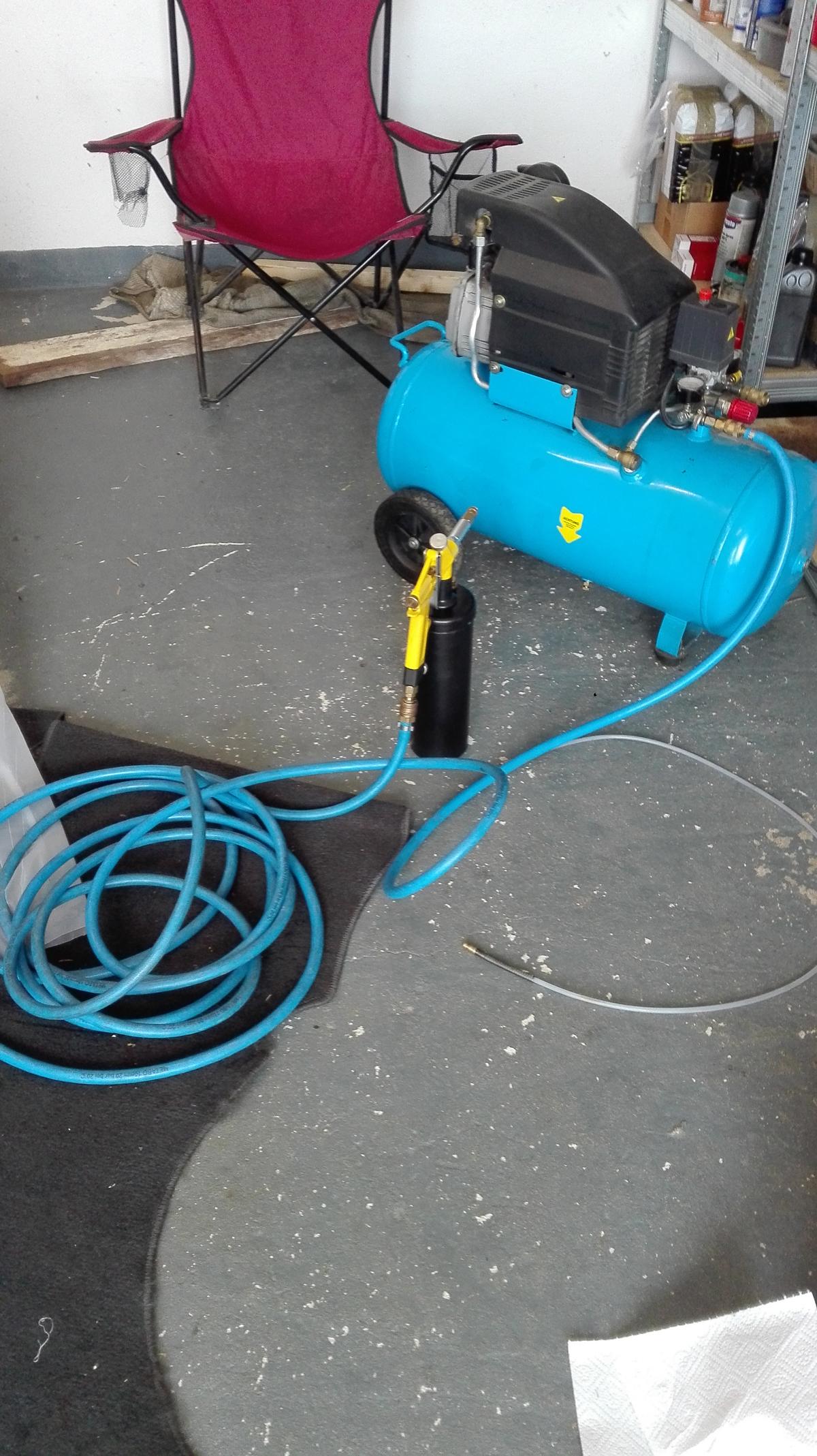

    Habe auch mit der Konservierung begonnen. Da vom ITR noch einiges an Material übrig war, kam dieses auch zur Anwendung. Schlussendlich kam ein Cocktail aus 1/3 Fluid Film AR und 2/3 Fluid Film NAS zum Einsatz, in bewährter Manier aufgekocht und mit ca. 50-60 Grad in Schweller und Träger am Unterboden mittels Druckbecherpistole in zwei Durchgängen eingeblasen. In Summe gingen gut 3,5 Liter rein. NAS hat eine Haltbarkeit von ca. 6 Jahren (in Hohlräumen), mit der Beimengung des AR sollte diese etwas erhöht werden. Da ich bei allem was ich beim Auto mache Serviceberichte (mit Bildern, Rechnungen etc. und verweis auf Wechselintervalle (wenn vorhanden lt. WHB)) schreibe, habe ich vorsichtshalber mal den August 2023 für eine Erneuerung vorgemerkt.
    Ein für mich beruhigender Anblick.....
    Türen wurden ja bereits mit ca. 0,5L NAS pro Tür konserviert, bei der Heckklappe werde ich etwas Mike Sanders reinmachen, da dieses nicht ganz so ekelhaft „blutet“ und ich mir nicht die Kofferraumverkleidungen versauen möchte, abgesehen davon hab ich davon noch ca. 0,25 Liter übrig.
    Die Seitenwände selbst werden im Zuge des Einbaues der Fahrwerksfedern gemacht, da dann die Kofferraumverkleidungen sowieso raus müssen. Schätze da werden ca. 0,75 Liter pro Seite aufgehen, NAS und AR habe ich in dieser Menge noch übrig.
    Die Schutzleisten für die Kotflügel hatte ich ja bereits demontiert und dahinter alles gereinigt, neue wurden ja bereits gekauft und werden nun mit etwas Mike Sanders inzwischen wieder montiert. Fluid Film werde ich dort nicht nehmen, da dieses bekanntlich Gummi aufweicht.
    Den Unterboden selbst (inkl. der starren Sprit und Bremsleitungen) werde ich nur mit einer Dose Fluid Film AS-R einnebeln. Da ich eine Grube habe lässt sich das jährlich relativ schnell erledigen, bin an dieser Stelle eher ein Fan von stetigem kotrollieren anstelle von einmaligen drüber schmieren, hat sich bei meinem 21 Jahre altem Civic schon über Jahre bewährt und der macht im Gegensatz zum S2000 auch Schnee und Eis (inkl. Salz) mit.

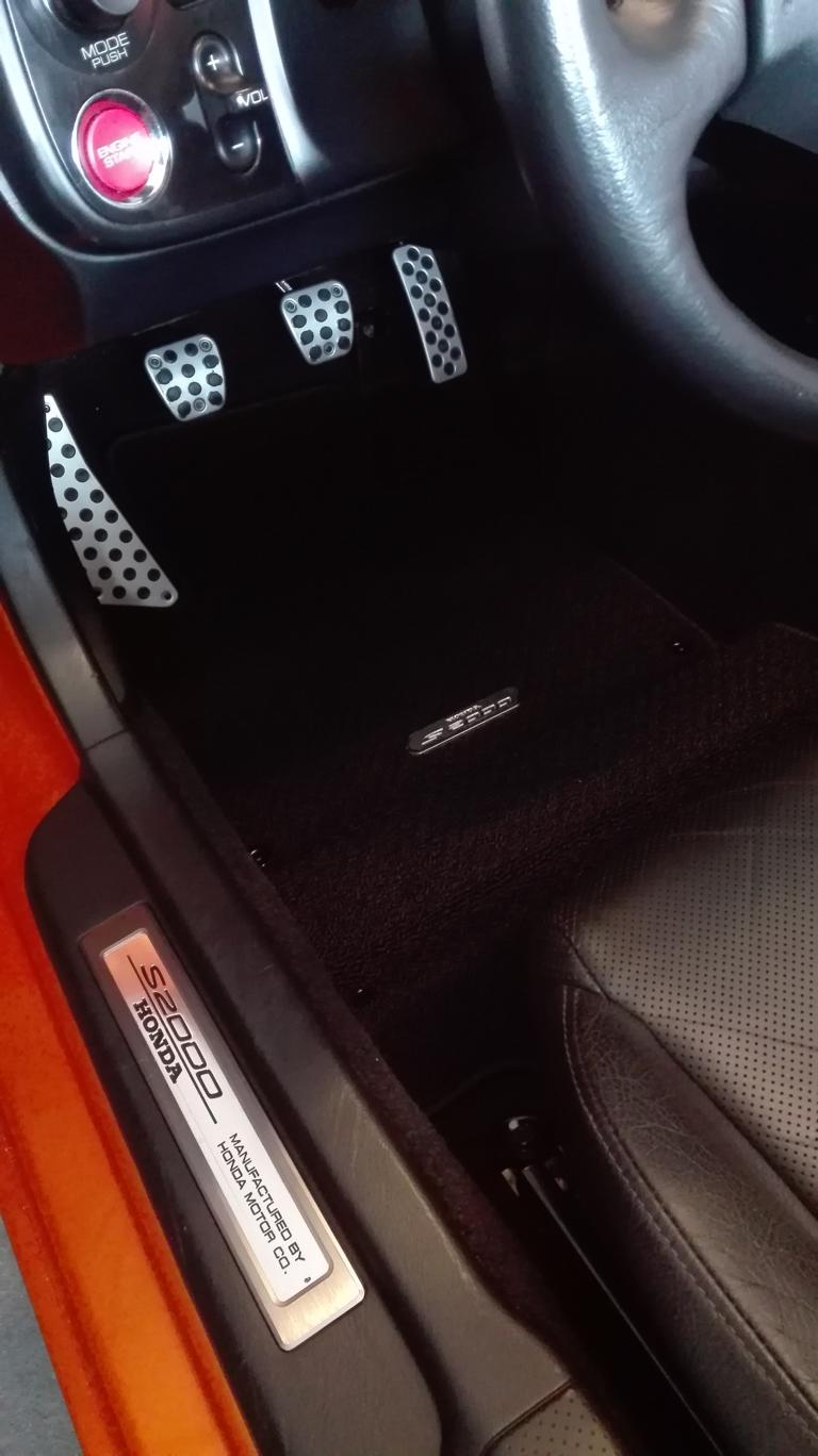

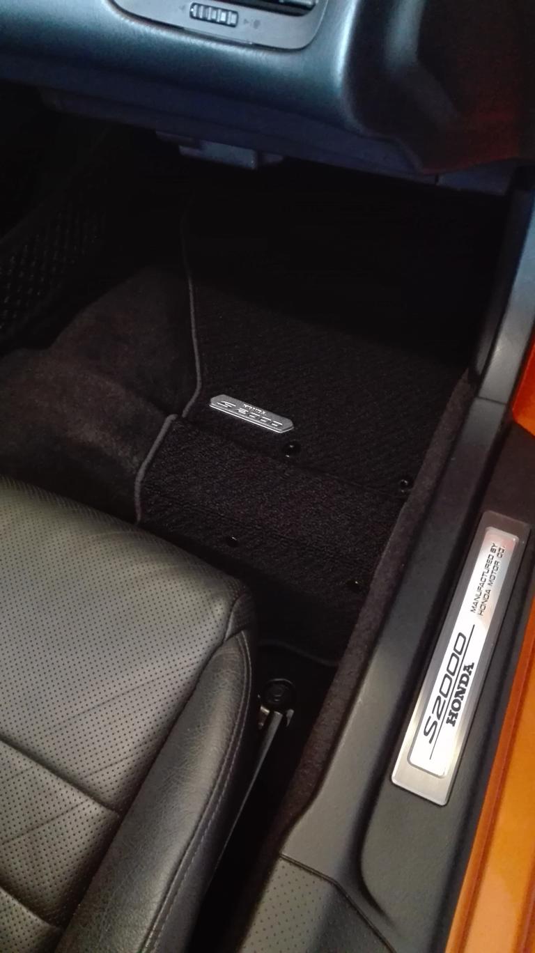

    Neben vielem Kleinscheiss (hier ne Schraube, da ne Dichtung, dort etwas Fett in die Hohlräume) habe ich von meiner Holden zum Geburtstag neue Fußmatten bekommen (die Schnitte tuen zwar etwas weh, aber das Endergebnis entschädigt)

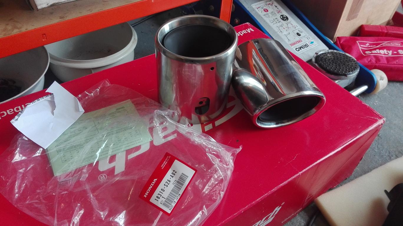

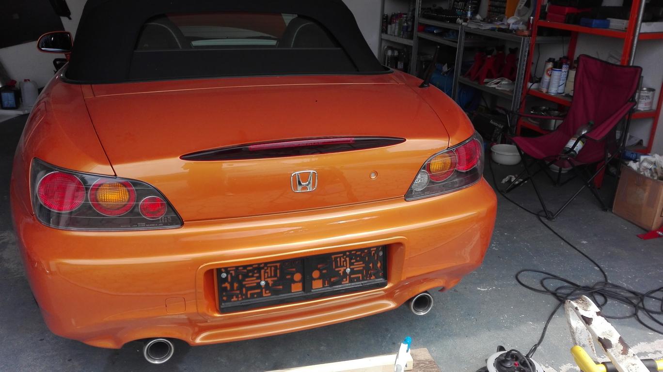

    Und nach langem Hickhack (Versprechungen gebrauchte zu bekommen) habe ich die Auspuffblenden doch neu von Honda gekauft, die AGA gekürzt und ausgerichtet
    Vorher
    Nachher (sollte wohl mal meine Garage aufräumen)
    Viel besser! :thumbup:
