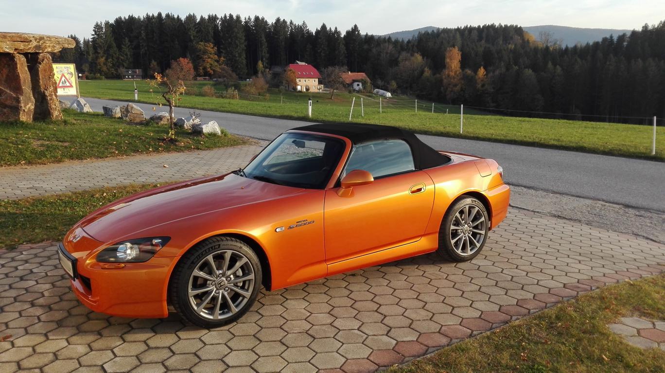

    Zum Abschluss noch ein paar Bilder, freue mich schon auf 2018, da wird Südtirol damit erkundet. <3

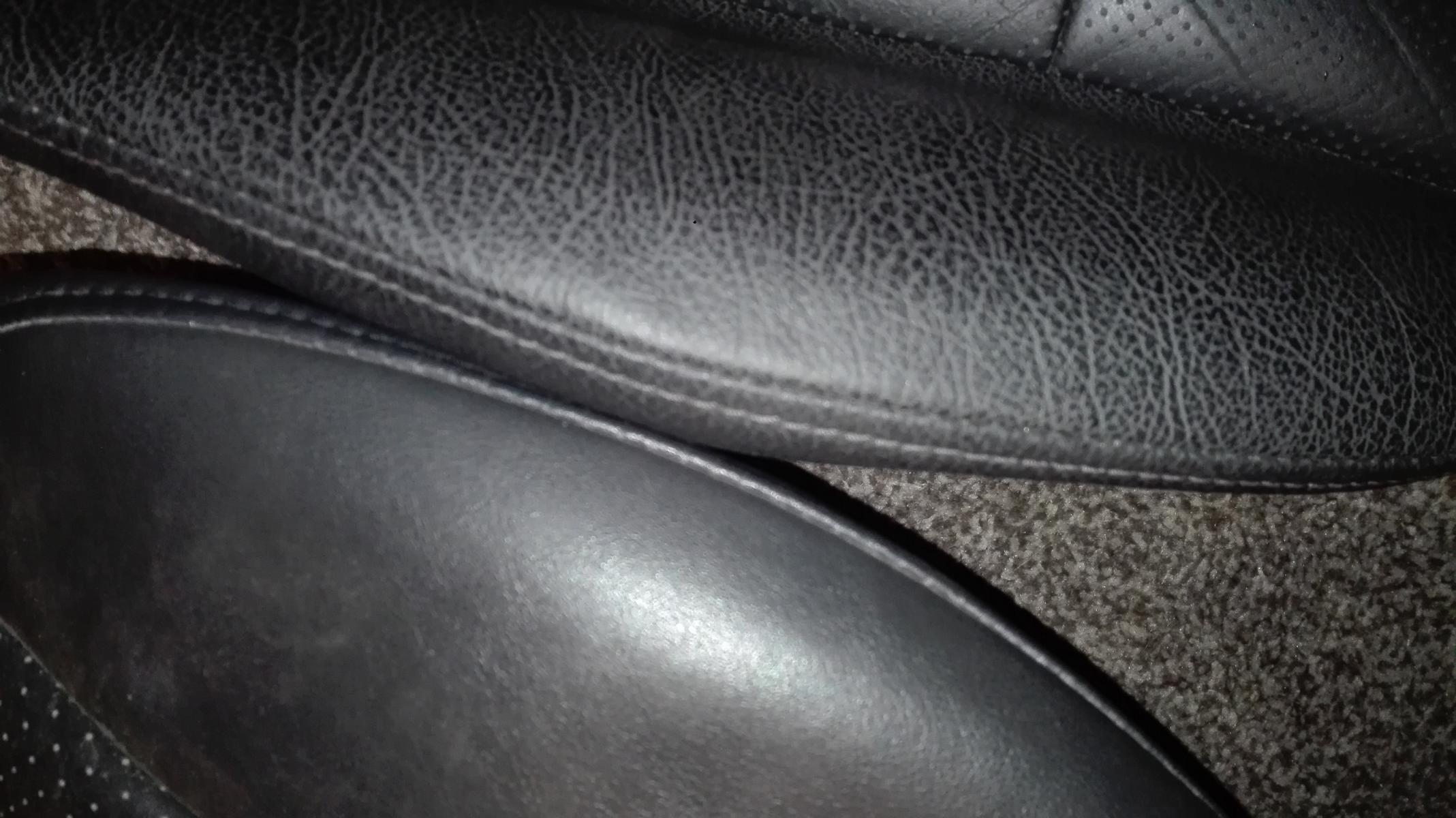

  • Da ich gerade am Umsatteln bin habe ich mal zum Vergleich ein Foto gemacht, oben Modelljahr 2006 unten 2002:
    Um nicht die falsche Pflege zu verwenden würde mich interessieren, ob das Leder beim Modelljahr 2006 nun wirklich gänzlich Kunstleder ist (mMn schon, aber bin auch kein Experte). Eventuell fahre ich mit beiden Varianten zum Sattler und lasse mich für ein paar Euro in die Kaffeekasse aufgleise, vielleicht hat das aber schon mal jemand gemacht und kann mir weiterhelfen.
  • Da bin ich baff, hätte gedacht, dass alles Leder ist. Was steht denn im damaligen Prospekt ?
    Da müsste es doch stehen? Sonst steht ja auch Lederimitat oder Kunstleder, Teilleder usw.
    Soichiro Honda
  • @Agent, danke für Aufklärung, somit die Wangen mit Kunststoffmitteln und den perforierten Teil mit Lederpflege, wie behindert ist das denn bitte....

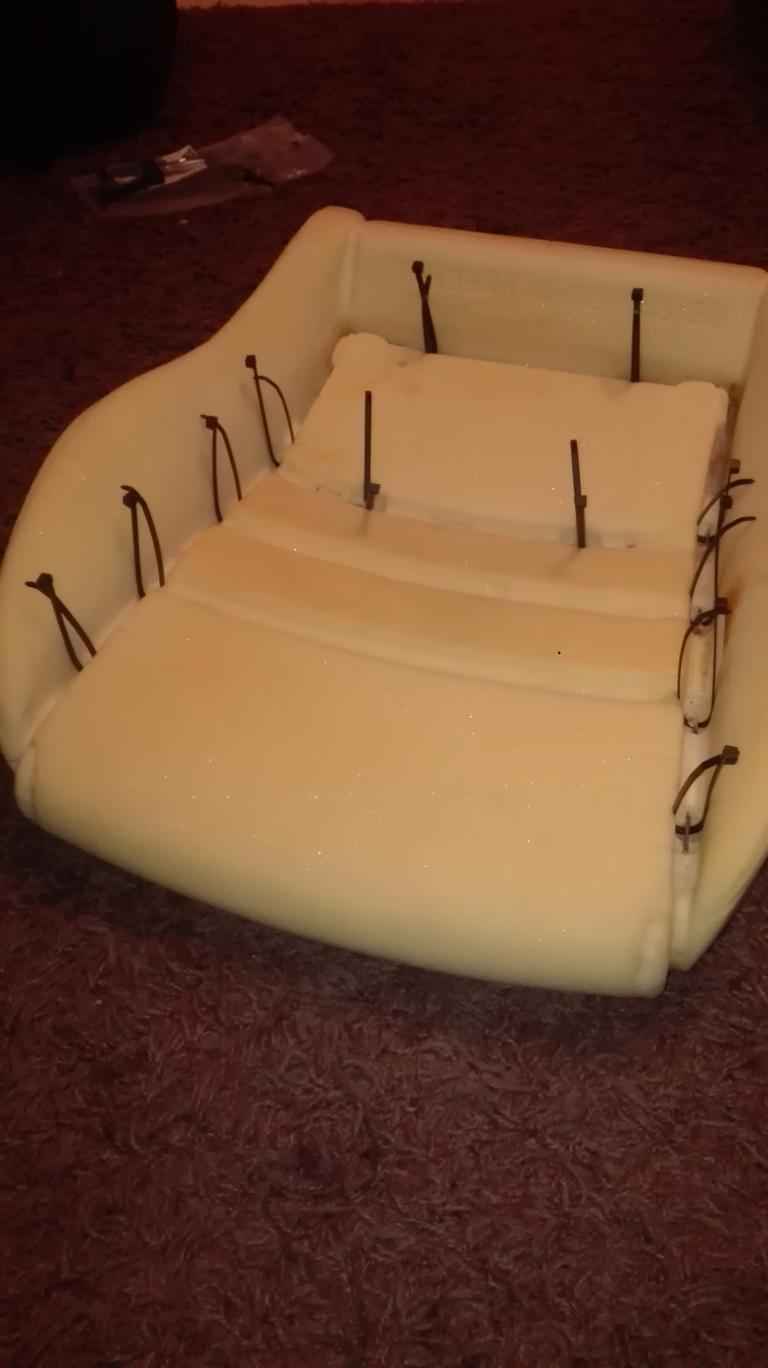

    Falls jemand auch mal in den Genuss kommt den Polster darunter auszutauschen anbei ein Bild über die Anordnung der Kabelbinder und deren Ausrichtung (die Metallhacken bekommt kein normaler Mensch ohne speziellem Werkzeug wieder rein). Vorgehensweise beim Anziehen: die hinteren Zwei, dann die in der Mitte und anschließen zwischen links und rechts wechseln (erklärt sich aber wenn man gerade dabei ist von selbst). Falls sich jemand fragt, warum ich das mache obwohl ich ja schon selbst aufgepolstert habe? Denke da wird eine Art Verhaltensstörung vorhanden sein.

  • Moin
    Im Prospekt steht genau so
    Lederausstattung (Sitze und Türinnenverkleidung )
    Leder Sportlenkrad
    Ich meine Nick hat mal beim Sattler nachgefragt ob alles an den Sitzen Leder ist
    und der Sattler meinte es ist Leder .
    wäre aber mal interessant was dein Sattler meint Rene speziell (Modelljahr 1999-2005) dein unteres Bild
    ich benutze bei meinen Sitzen seit Jahren das Lexol und es zieht schön in die Sitze ein .
    und sie sehen noch super aus .
    an den Rückseiten und Türpappen zweifele ich auch das diese Leder sind
  • Leider hat der Sattler so tolle Öffnungszeiten, dass ich mir dafür Zeitausgleich nehmen muss :rolleyes: , also dauert das noch.
    Bei den Sitzen von 1999-2005 zweifle ich nicht daran, dass die Sitze (Sitzfläche und Wangen) aus Leder sind, jedoch bei jenen aus 2006 schon. Naja, sobald es mal passt fahre ich mit beiden hin und lasse mich aufklären, gehe aber davon aus, dass in Zukunft meine 06er Sitze mit Vinylex odgl. gepflegt werden :D
    Bezüglich der Türverkleidungen usw. fahre ich im Laufe der Saison mal vorbei und lasse mich aufklären. Der Sommer kommt bestimmt 8)
  • Moin Rene
    von der Haptik her empfinde ich das beim 99 - 05 er die Sitzflächen aus Leder sind und die Sitzwangen
    Kunstleder .bei den Türpappen ebenso
    und meine gerade beim 06 - 09 er an den sitzen alles Leder ist
    aber egal bin kein Fachmann und ich bin mal gespannt was dein Sattler sagt .
