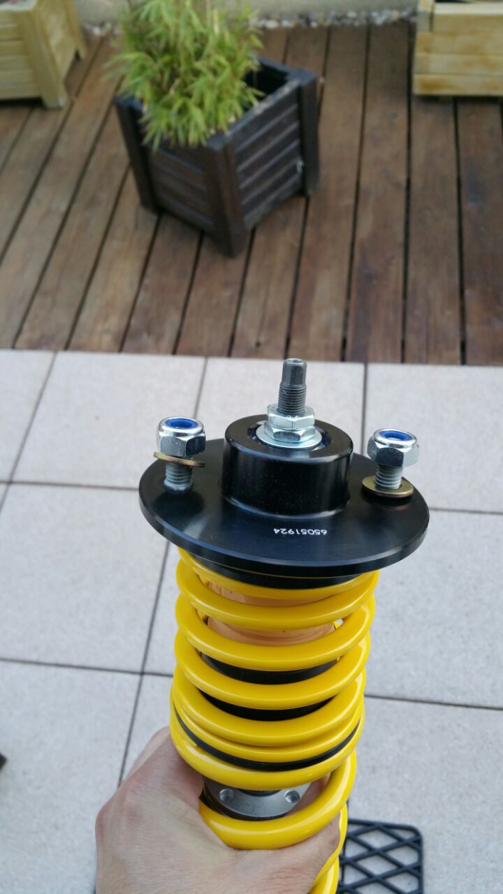

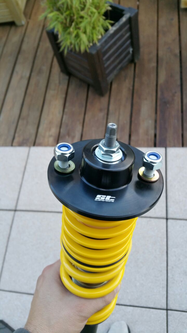

  • mit stützlager einstellen wird beim XTA nicht möglich sein... hatte es auch wegen dem bestellt, aber die haben die einstellbaren gar nicht für den S... steht aber nur in der PDF-Anleitung und man siehts wenn man das FW anschaut. Ist ein stinknormaler stützlager leider...
  • Was hätten dir einstellbare Stützlager denn für einen Vorteil gebracht?
  • Das sieht nach uniballlager aus. Ein Einstellbaren brauchst du nicht da der S2000 von Haus aus alles einstellen lässt. UNIBALLLAGER sind geil aber der Verschleiss auf landstrassen ist so enorm, da hab ich mich damals für einfach revision meiner domlager entschieden und bin mega happy fährt sich so smooth im HSK :)
    Gesendet von meinem SM-G950F mit Tapatalk
    Sandtler GT-A/DS2500/AD08R
    Wenn man vorne McPherson-Federbeine hat, ist das für den Track ganz praktisch, da man vor Ort vorne den Sturz einstellen kann.
    Das hat ein Kumpel von mir bei seinem E36 M3 immer gemacht.
    Beim S geht das natürlich nicht.
  • Beim S geht das natürlich nicht.
    ... da der S2000 Doppelquerlenker hat und Du da am Dom die Aufnahme verschieben könntest, bis der Arzt kommt... das ändert gar nichts.
    Richtig :-)
  • Die kann man nicht einstellen, das sind stinknormale Stützlager...(Wie oben schon beschrieben, wieso es keinen Sinn machen würde mit einstellbarem)
    Der Aufpreis auf das XTA ist in unserem Fall eig. nur dafür, dass wir die Zugstufe einstellen können.

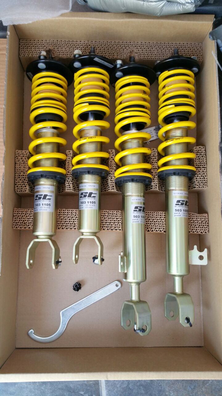

  • So drin ist es ...
    Vorne 2 klicks härter als hinten ... und hinten hab ich schon etwas runter gedreht.
    Erstaunlicher Weise läuft der Wagen absolut gerade, Lenkrad steht auch 100 % gerade und das Fahrverhalten echt Top .. war wohl nach 17 Jahren doch Zeit für neue Dämpfer hehe. Zwei Dämpfer hatten leider auch leichten Ölverlust ... bin total begeistert :-)
    Jetzt suche ich mal einen guten Einsteller in der Nähe .. weiß jemand, ob im Rhein-Main Gebiet jemand mit einer Radlastwaage ausgestattet ist?
