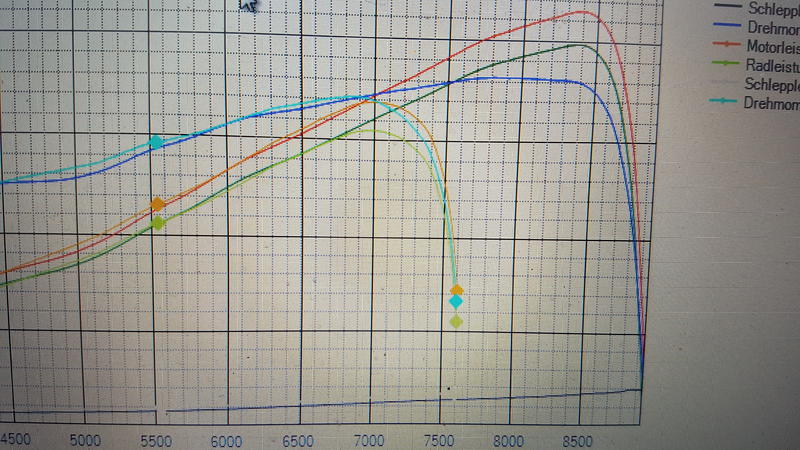

    Hier mal ein Bild vom Dyno. Eingesteller Begrenzer (für Testzwecke) war 8000 (Grüne, Hellblaue und Orange Linie). Angfangen zu Begrenzen hat er schon bei 6900, bis dann schließlich bei ca 7600 die Leistung komplett weg war. Es lag definitiv nicht an der Map oder an dem Dyno, sondern an der ECU und / oder dem Adapterkabelbaum. Mit dem AEM hat der Wagen jetzt 80 PS mehr die letzten 1000 Umdrehungen was schon ne Hausnummer ist...

  • Er hat gemeint das die Kupplung rutscht. :D Könnte man nur anhand vom Dyno ja vermuten, haben aber auch nen Tachovideo vom Prüfstand mitgeschickt wo man deutlich sieht das er ab 180 kmh anfängt zu begrenzen aber noch bis über 200 kmh weiter beschleunigt.
    Mit der neuen ECU macht er das natürlich nicht mehr.
    Der Doc wollte seine ECU dann noch testen. Ist aber schon ne weile her und bis jetzt nix mehr gehört.
