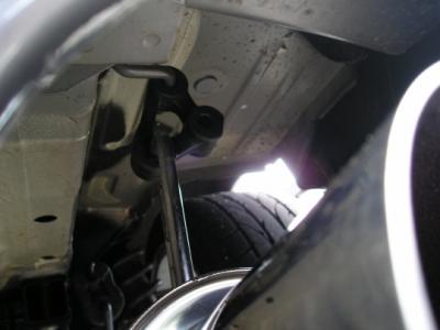

  • Naja, die Endrohrblenden sind definitiv andere. Die müssten - aus optischen Gründen - getauscht werden.
    Die Auspuffgummis waren ebenfalls andere.
    Preface 2-Loch vs. Facelift Dreiecks - Gummi - Halter.
    Hier gut zu sehen: https://www.hondapartsnow.com/…rubber~18215-s6m-j01.html
    Beim Facelift Auspuff gibt‘s teilweise mehr Aufnahmehalter.
    Vom Platz her würde ich darauf tippen, dass es passt. Aber ohne Gewähr.

  • Ja kann mit handwerklichem Geschick passend gemacht werden;)
    habe die HkS mit den Dreieck Auspuffgummis die aber nur hinten verbaut sind auch aufgehangen
