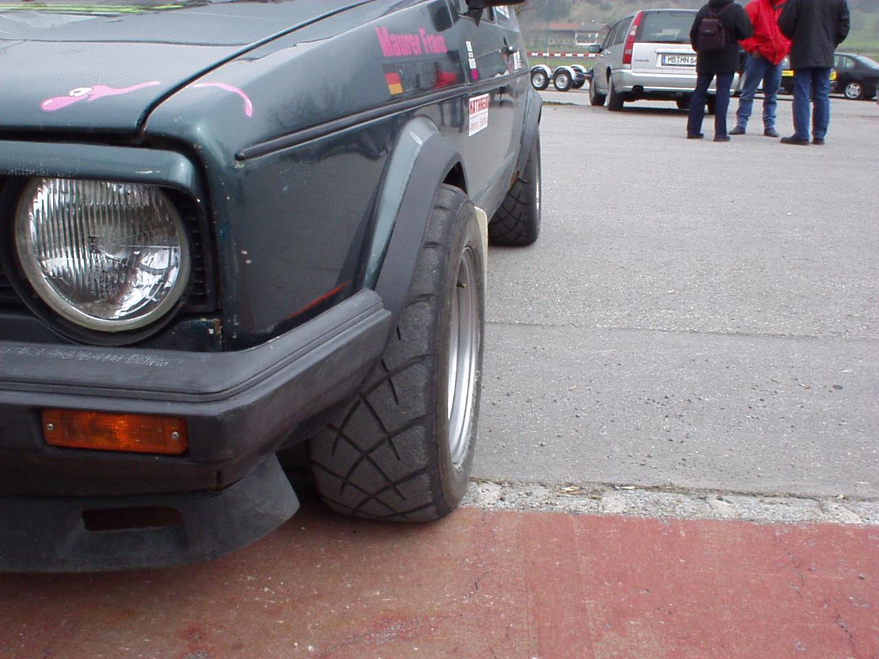

    Bördeln kann man sich auch sparen, hab mal auf dem Golf ne ähnliche Kombi beim Slalom gefahren.
    Die Kotflügel hats einfach geschmeidig nach oben gebogen, also Bördeln und Ziehen durch die Bereifung kostenlos.... :roll:
    Kann ich nur empfehlen solche ET's ;)
    Original von walter_s
    Yves gibs auf :lol:
    Slicks sehen immer irgendwie lecker aus auf nem Auto.
    Habs wieder gefunden........
    Der technische Kommisar hats abgenommen......
    Fahrzeug war für meinen Bi- und Trizeps nicht mehr lenkbar.. :roll:
    Einmal hab ich alle Pylonen niedergewalzt weil ich nicht mehr konnte.
    Also für den Strassenverkehr immer ne Empfehlung ;) :nod: :nod:
