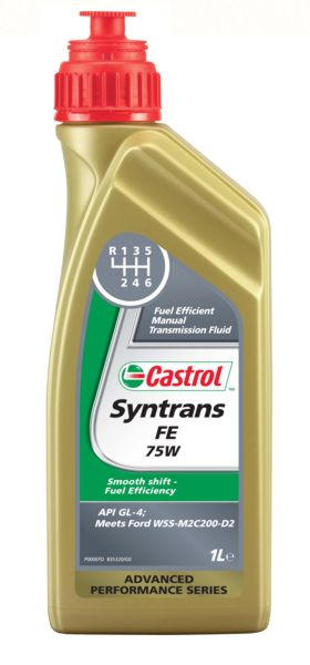

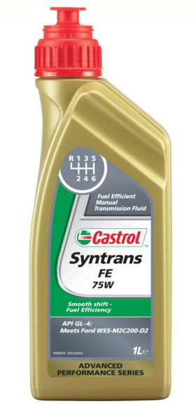

  • Moin,
    habe jetzt mal das Castrol Syntrans FE 75W ins Getriebe gekippt.
    Der erste Eindruck nach ein paar Tagen ist positiv. Es lässt sich eine Nuance leichter/flüssiger schalten.

  • Jetzt wurden zwei Alternativen fürs Getriebe genannt.
    • Castrol Syntrans B 75W
    • Castrol Systrans FE 75
    Welches der beiden entspricht mehr dem MTF 3.
