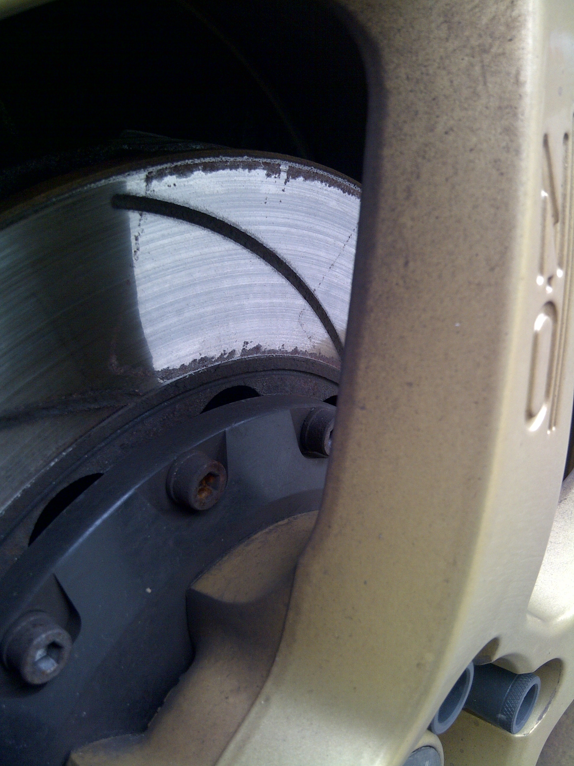

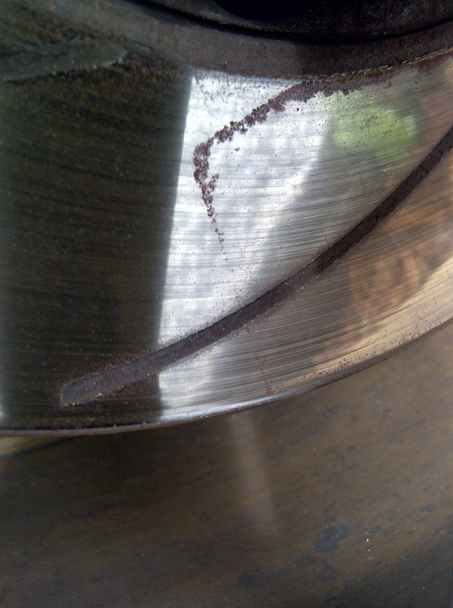

  • Ich habe heute mal ein paar aktuelle Bilder der 330er an meinem Mazda geschossen.
    Ich hoffe vom Handy aus klappt das auch.
    Das Thema ist das ich derzeit nicht soviel fahre.
    Soll heissen das Auto steht schon mal 5 Tage auf der Strasse. Nun Regen gibt es hier natuerlich auch.....
    Das die Belaege aber dermassen an der Scheibe festrosten find ich sehr unerfreulich.
    Der Mazda gehoert zu den Autos vom alten Schlag bei denen man Gas und Bremse ohne Eingriffe eines Elektronengehirns bedienen kann.
    Wenn ich aber 80% meines Verschleisses durch sauberbremsen der Bremse hab ist das eher ne Themaverfehlung.....
