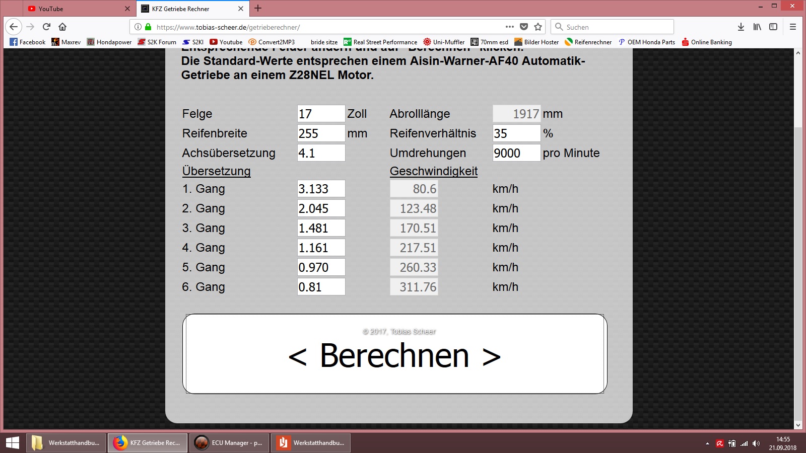

    Versuche auch grad rauszufinden wie schnell bei welcher Drehzahl der S je nach Gang ist.
    Wenn ich aber meine Reifendimensionen und die Werte aus dem Motorhandbuch für die Übersetzung eintrage, kommen immer Werte raus die nicht der Realität entsprechen. Mal ein Beispiel unten. Laut dem Rechner fährt der S mit meinen Reifen 217 KMH im 4. Gang was aber nicht stimmt da es nur ca. 190 KMH sind. Wie bekomme ich die richtigen Werte bzw was mach ich falsch?
  • Zu den 4.1 des Diff kommt noch ne Getriebeübersetzung von 1.16 dazu. Also probier mal 4,756 in dem Feld der Achsübersetzung einzutragen. Das dürfte dann schon eher in die Richtung gehen.
