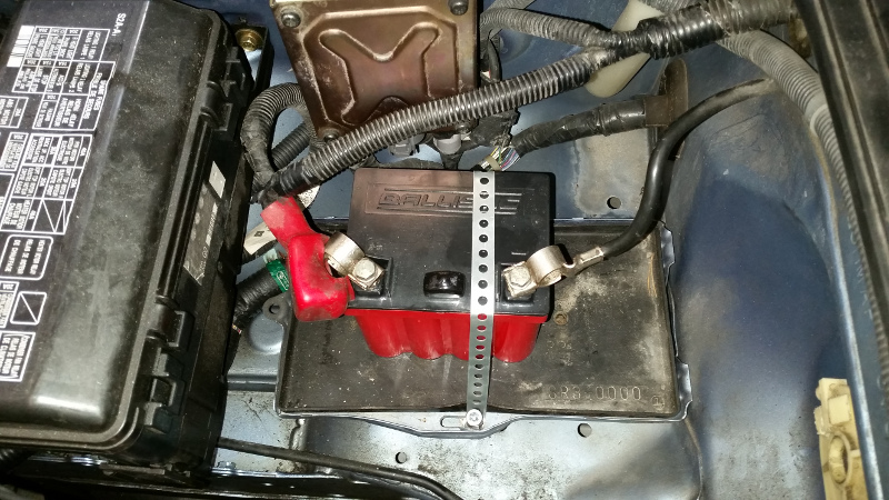

  • So, hab meinen S nun so gut wie zusammengebaut. Jetzt kommen nur optische Veränderungen.
    Batterie ist auch drin. Hab dazu einen speziellen Halter aus Alu gebaut.
    Läuft super bisher.
    [Blockierte Grafik: http://abload.de/img/imagefqqjx.jpg]
    Unterm Strich wiegt mein S nun glatte 1200kg vollgetankt ohne Fahrer.
    [Blockierte Grafik: http://abload.de/img/imagew2uix.jpg]
    Hab bei der Batterie den Pluspol original gelassen und beim Minuspol hab ich eine Schnellverschlussklemme verwendet.

    Also normalerweise sollte da bei Dir nichts passieren da der Anschluss zum Ballancer den Kontakt zum Pluspol verhindert. Vertrauenswürdig sieht dein Einbau aber nicht aus :roll: ich hoffe zumindest dass Du ne Art Rutschmatte unter der Batterie hast. Oder ist Sie wirklich nur auf Pressung stabilisiert? :roll:
    Würde da noch mal nachbessern :nod: ;)
