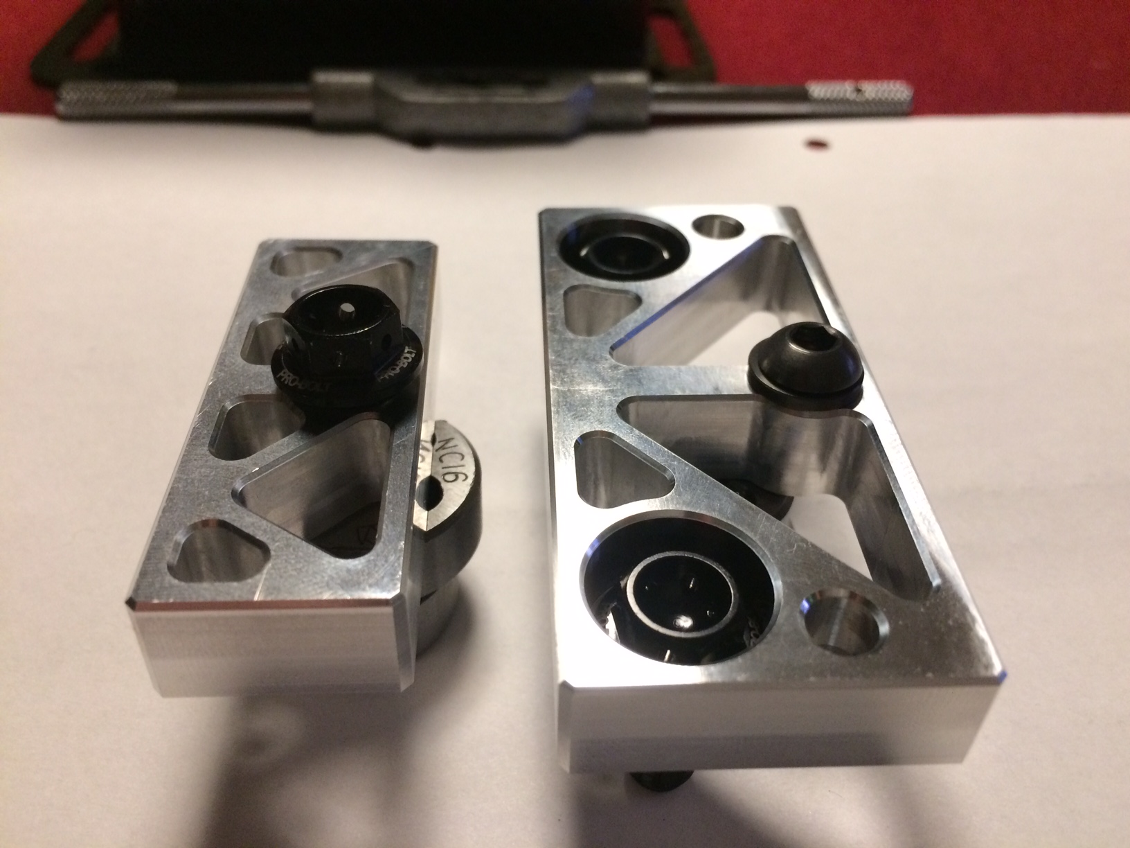

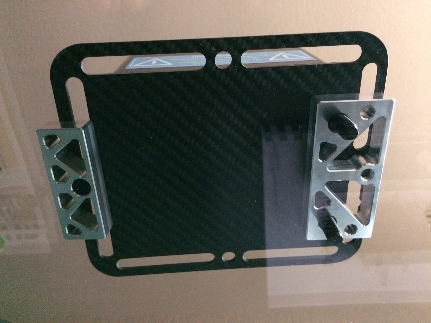

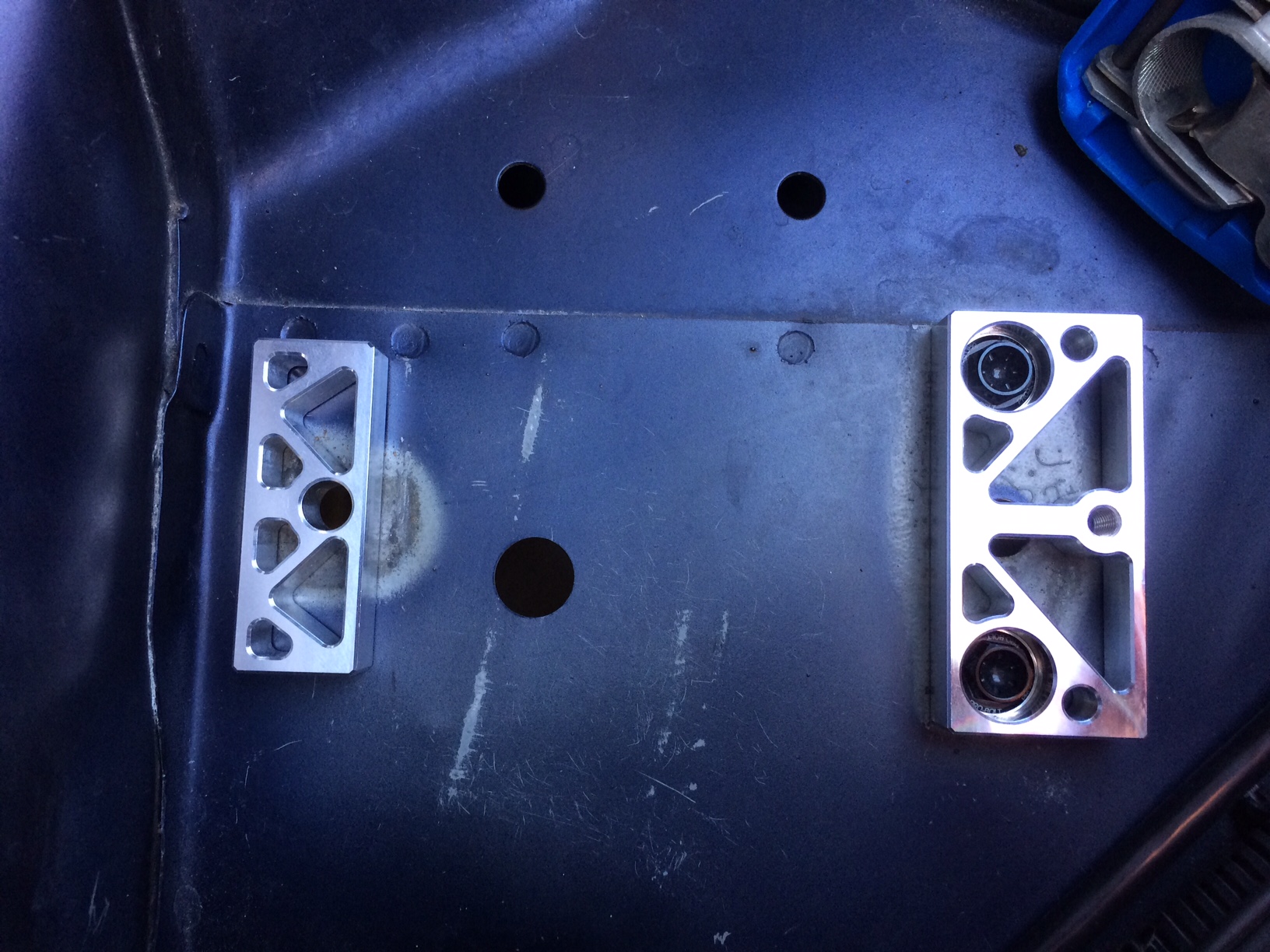

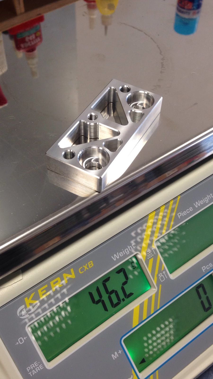

    Die Woche war ich bei der Firma Stromoli in Bochum. Machen CNC, 3D Drucker-Sachen und vieles mehr. Kenne ich durch mein Studium und nen Kommilitonen von mir. Auf jeden Fall haben die Jungs mir da etwas aus dem Zauberkasten gezaubert. Ich gab denen nur die Maße und sagte dann nur noch......"Leichtbauprojekt" so leicht wie möglich die Bauteile. :D
    Raus gekommen ist das hier.....
    Feinstes EnAw7075 in GEIL :-))))
    Hierzu muss ich mir nur noch die passenden Muttern zum Kontern besorgen und dann wird die Batterie die Tage mal eingebaut.

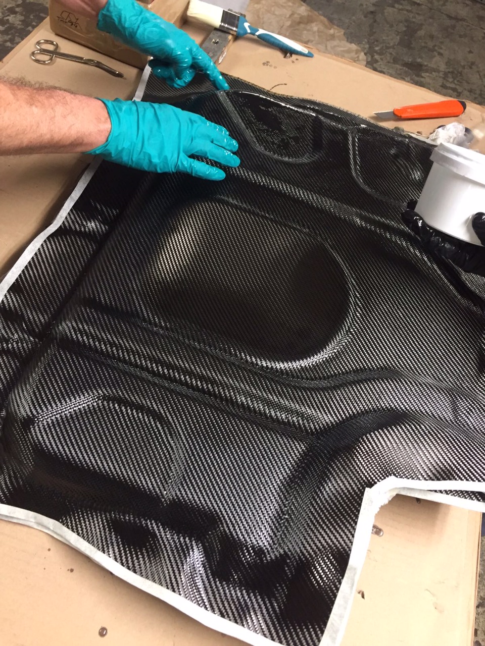

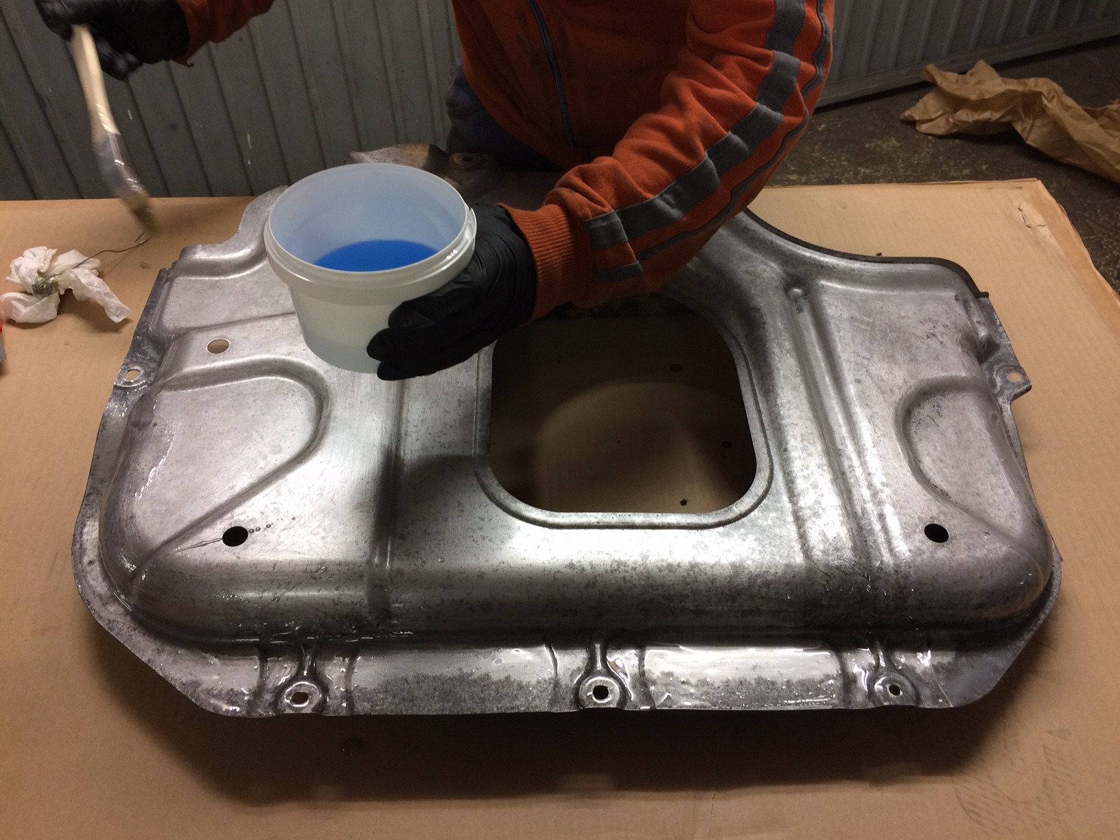

    Mit der Carbon Sache haben wir mit Shorty nun auch angefangen. Bin wirklich infiziert was da so alles geht. Das erste Projekt ist das Tankabschirmblech was wir als erstes nachbauen. Ich sag euch nur ins. sehr viel Arbeit und noch mehr Geduld braucht man dafür. Was man bei dem Bauteil an Gewicht sparen kann weiß ich nicht. Werden wir schauen.

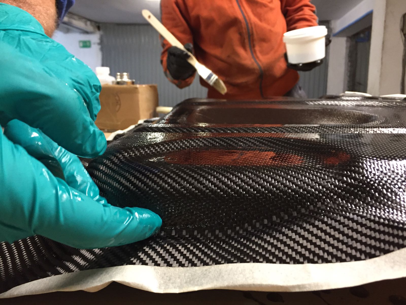

    Blech säubern alle Mittelchen vorbereiten.
    Drauf das schwarze Gold. :-)
    Nimmt langsam Form an.

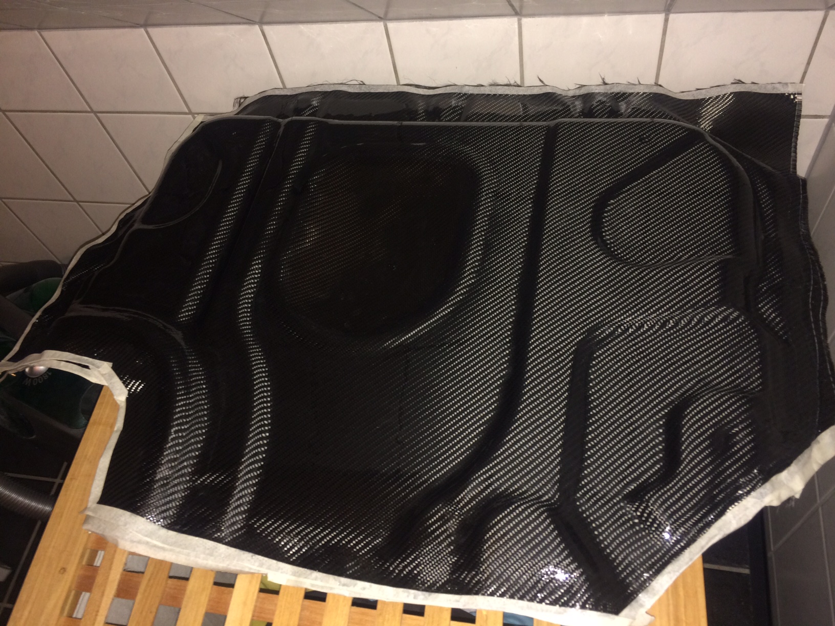

    Trocknen und schleifen.
    Erneut mit Harz behandeln, trocknen und wieder schleifen.....

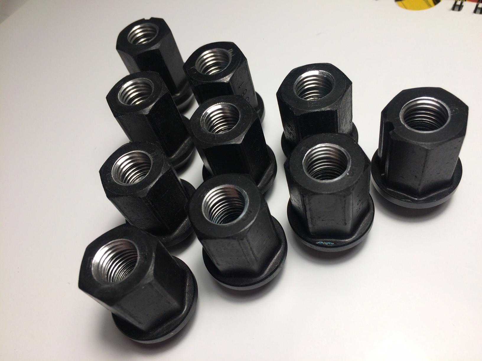

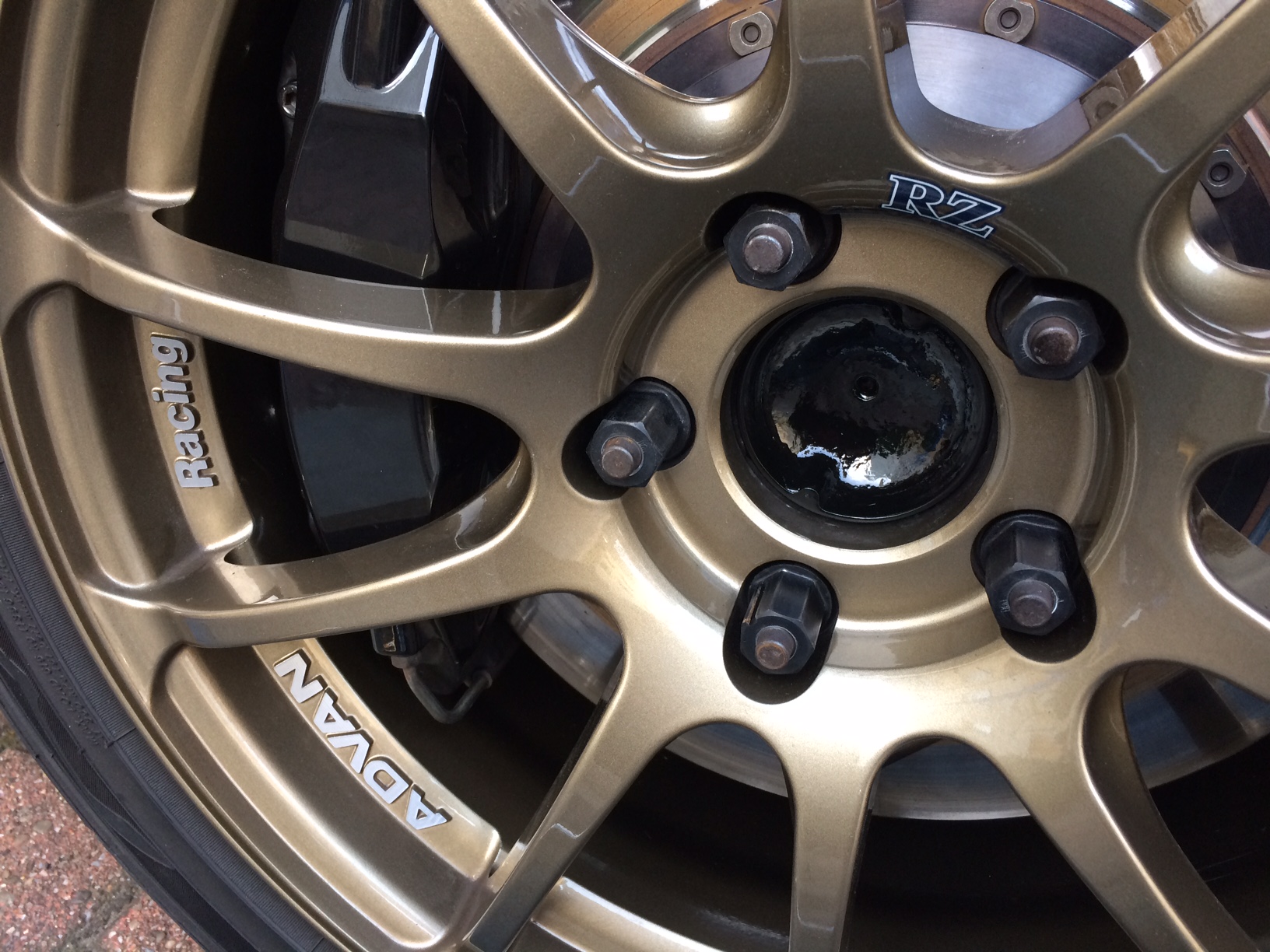

    Wo ich die Woche noch weiter gekommen bin ist bei den Alumuttern. Die hinteren passten problemloß.
    Die an der VA leider gar nicht, weil verlängerte Stehbolzen eingepresst worden sind. Also hätte ich bei Sandtler neue Muttern holen können oder einfach die bestehenden durchbohren und ein neues Gewinde reinschneiden.
    So siehts momentan aus......montiere ich dann morgen....

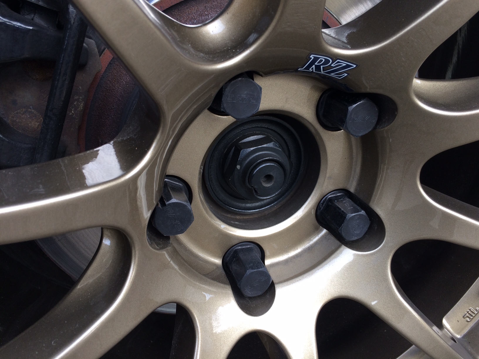

  • Kleines WE Update. Muttern an VA und HA sind drauf.
    Fügen sich klasse ein wie ich finde.
    Kleine Frage würde ich noch gerne zum Diskutieren hier in die Runde stellen. Mit welchem Drehmoment sollte man sie anziehen? Porsche hat wohl an vielen Fahrzeugen serienmäßig Alumuttern. Dort werden sie mit 130Nm angezogen.
    Hatte leider keine Unterlagen zu den Rays Muttern....vielleicht hat da jemand von Euch welche und könnte mal nachschauen.

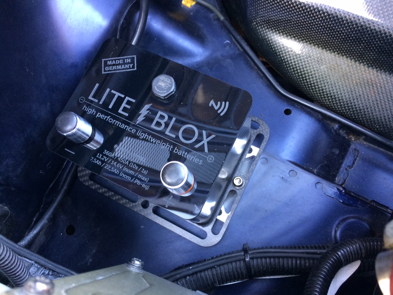

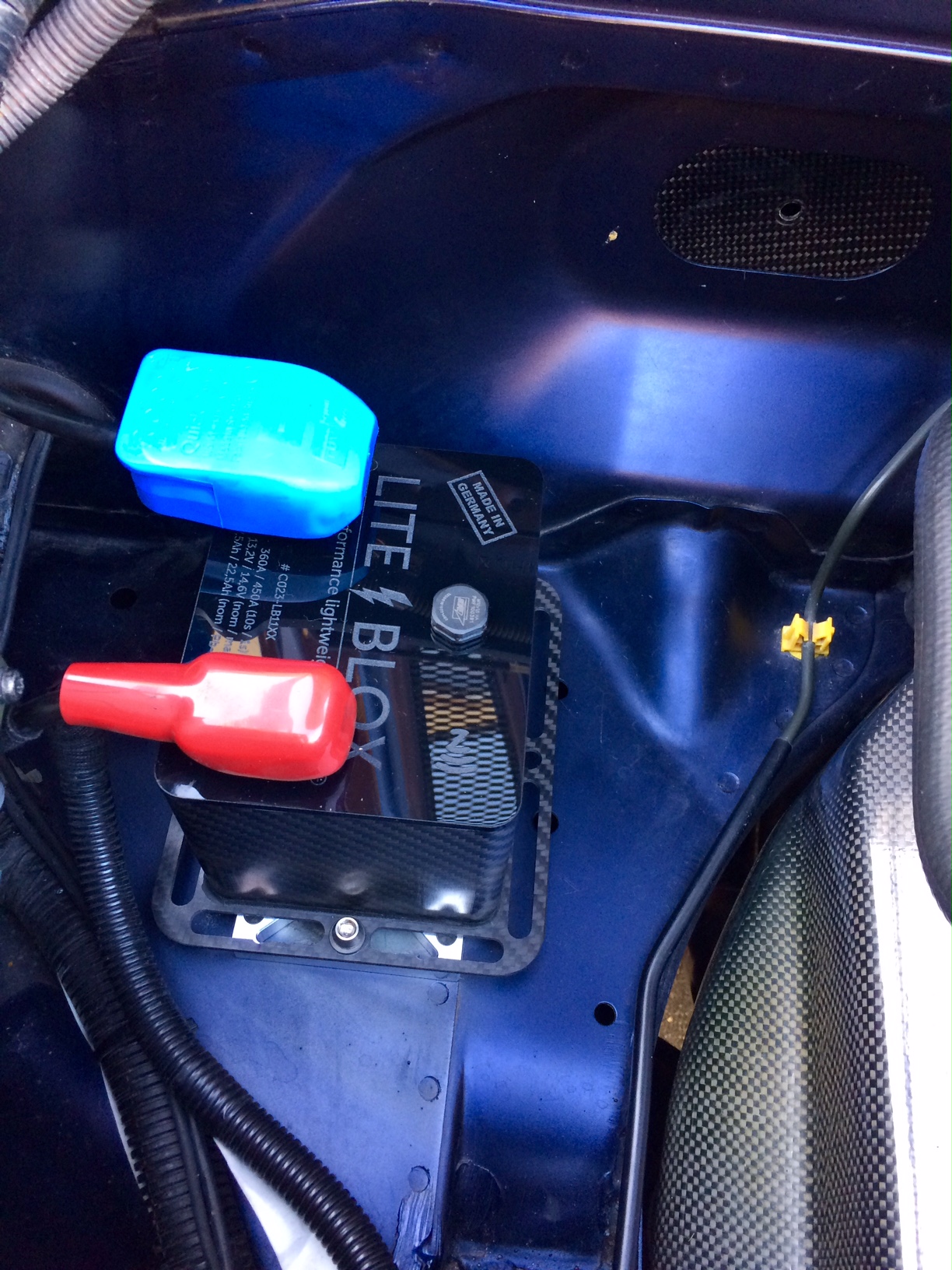

    Ja und dann war es soweit und die neue Batt hat nun Einzug gehalten. War zwar recht umfangreich die zu verbauen, weil Rad und Radhausschale runter musste um die 2 fehlenden Gewindebuchsen von unten befestigen zu können. Hab die 2 Muttern mit 2-Kompositkleber an der Karosse verklebt, so dass in Zukunft bei Demontage der Batterie die Muttern drin bleiben.
    Und obwohl die Batterie nur axial über 2 Punkte befestigt ist reicht die Befestigung absolut aus.
    Bei den Klemmen handelt es sich einmal um die OEM Klemme und bei der blauen handelt es sich um eine Schnellverschlussklemme. Sollte irgend mal was sein, so kann ich sie als so ne Art Notabschaltung nutzen.
    Ja und jetzt hoffe ich nur, dass die Batt auch lange ihren Dienst verrichtet ^^

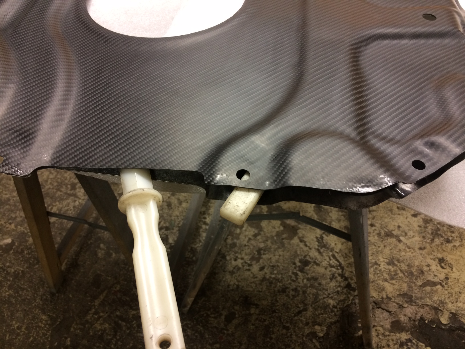

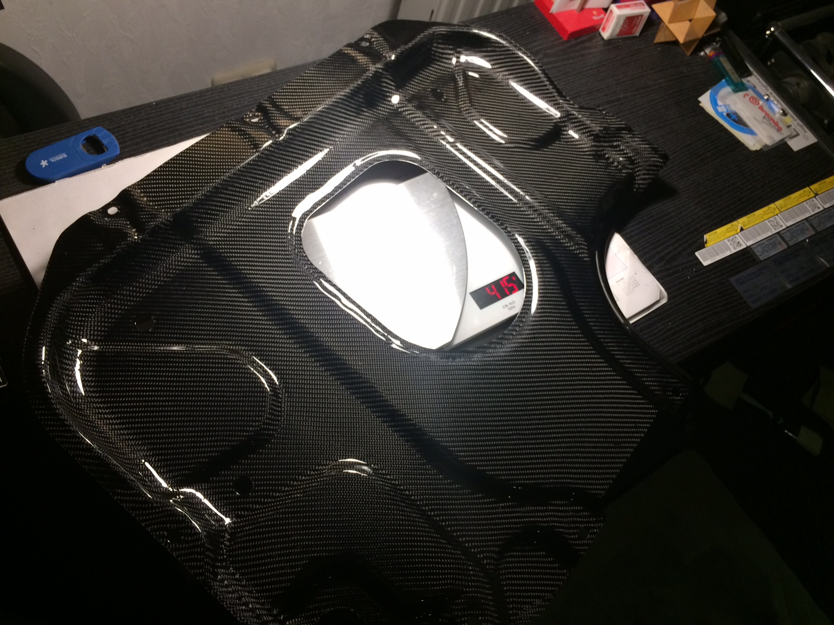

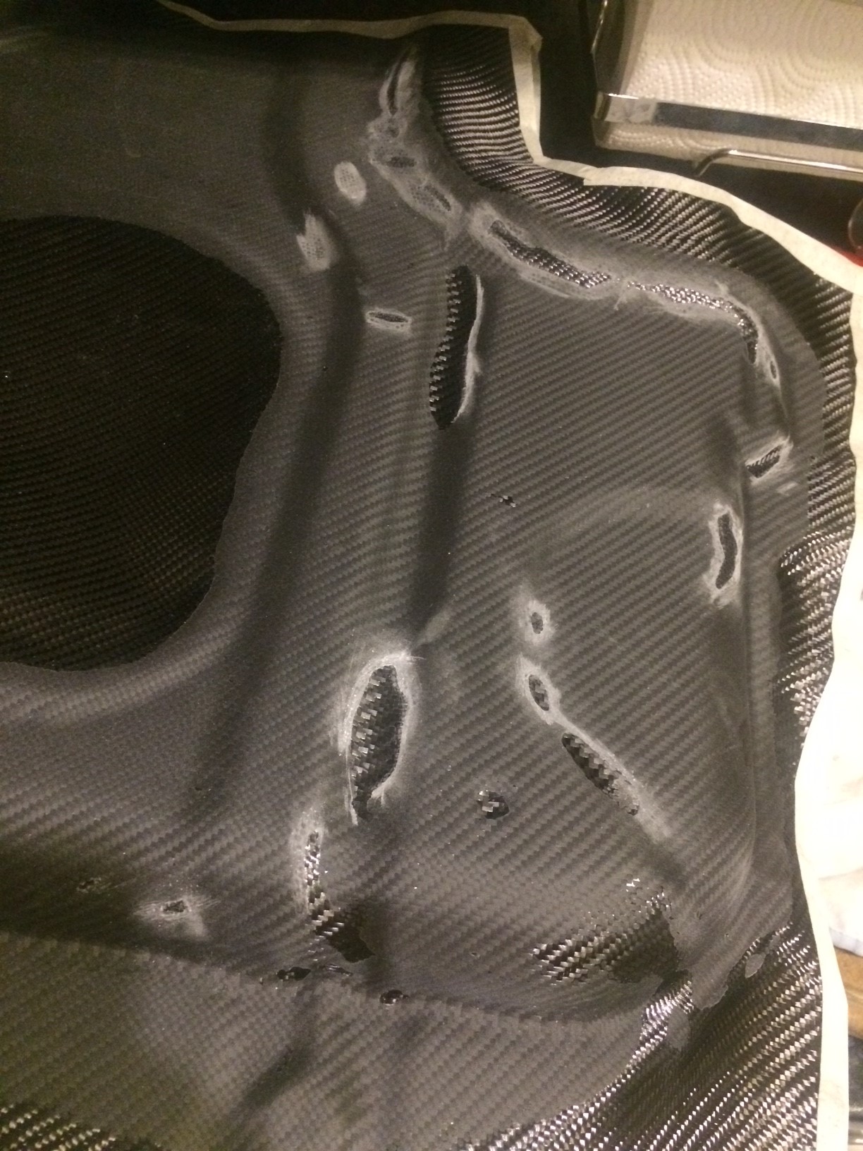

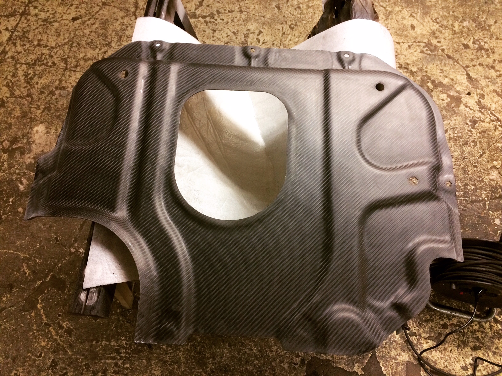

    Hab nun die Karbonplatte aus der Form ausgeschnitten und vom Blech gelöst. Also dafür dass es meine erste Karbon Baustelle ist ist das Ergebniss wirklich richtig gut geworden. Leider habe ich es noch nicht geschafft das OEM Blech zu wiegen....kommt aber noch.
    Jetzt wird die Innenseite noch mal geschliffen, alle Unebenheiten beseitigt und alles neu eingeharzt. Und dann schauen wir mal weiter....

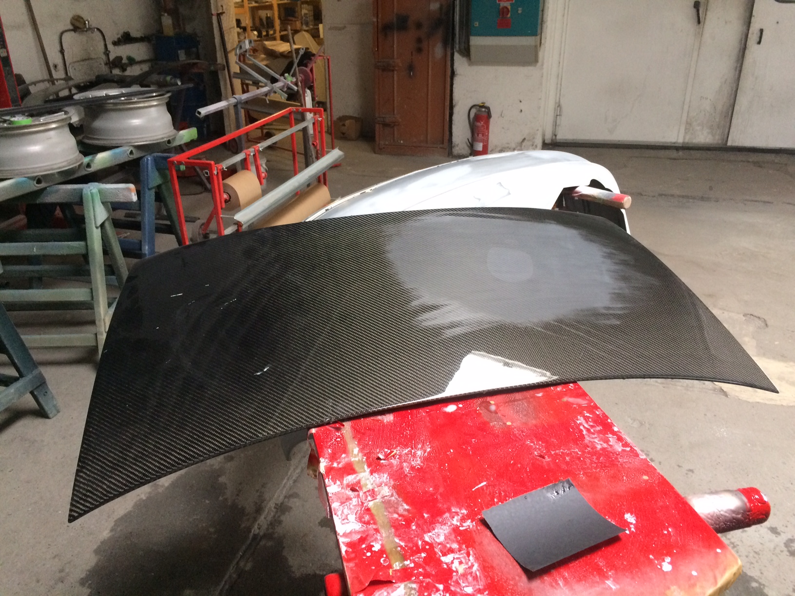

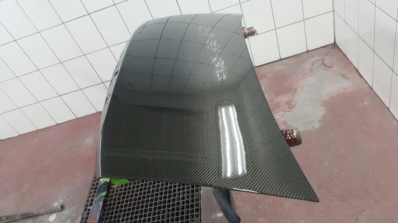

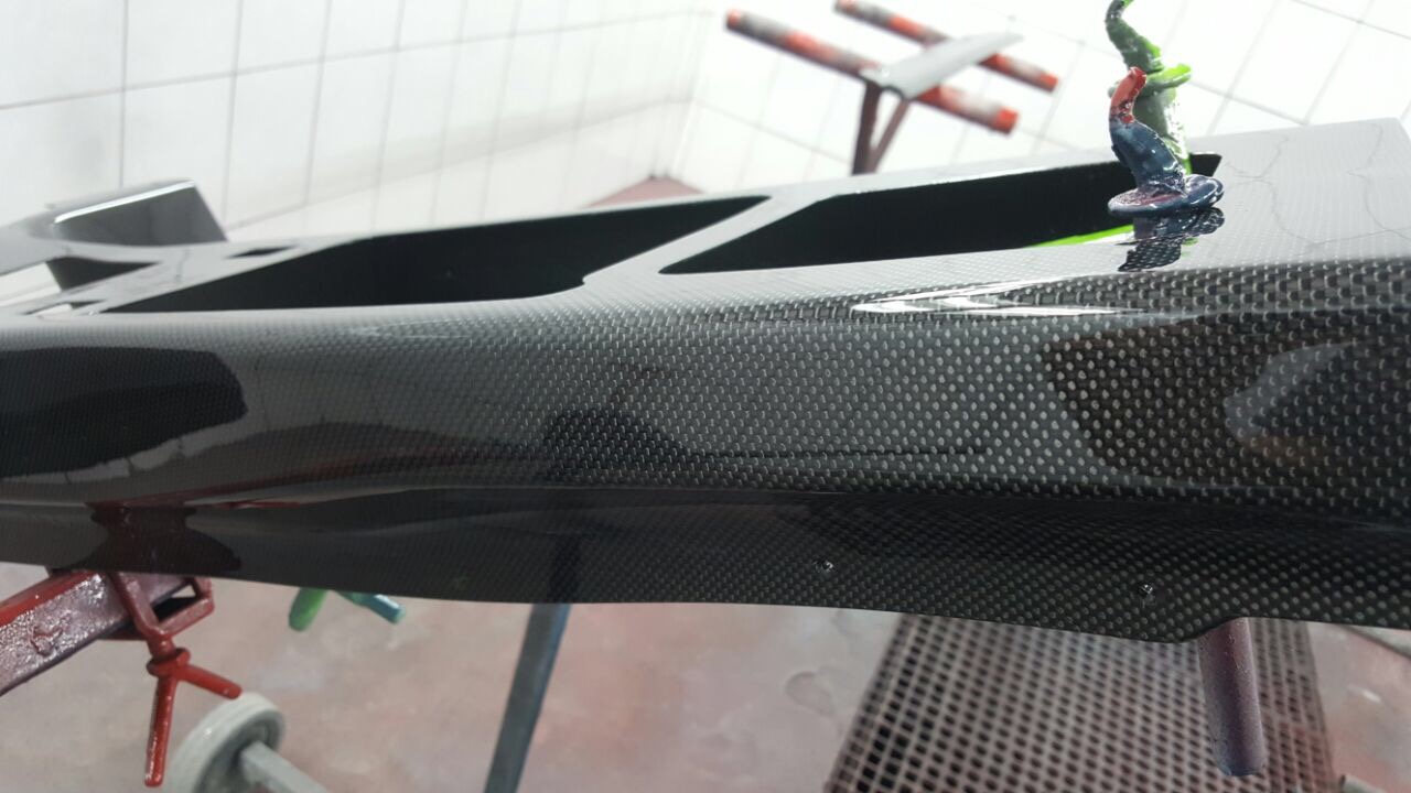

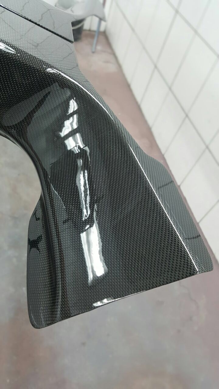

    Als erstes hatte ich 2 defekte Teile die geflickt werden mussten. Unter anderem auch ne Kofferraumklappe die ne gerissene Oberfläche hatte. Zumindest ist jetzt alles geschliffen und bereits beim Lacker am trocknen.
    nach mehrmaligen aufharzen und schleifen sieht es jetzt so aus.

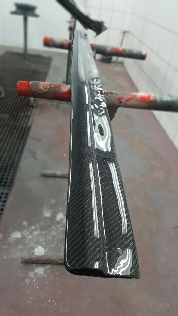

    Schwellerleiste musste auch geflickt werden. Ist jetzt wieder auch ok.

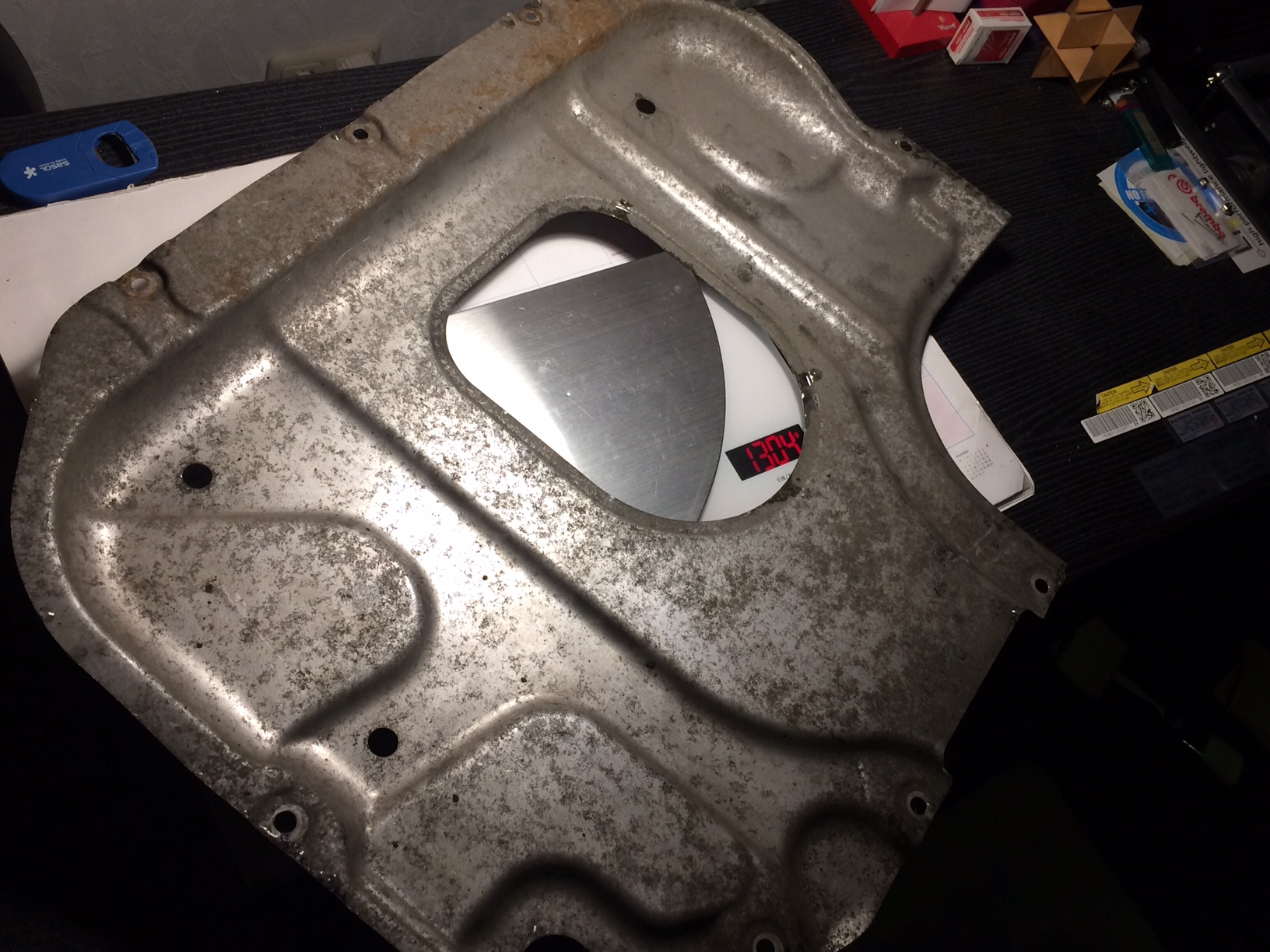

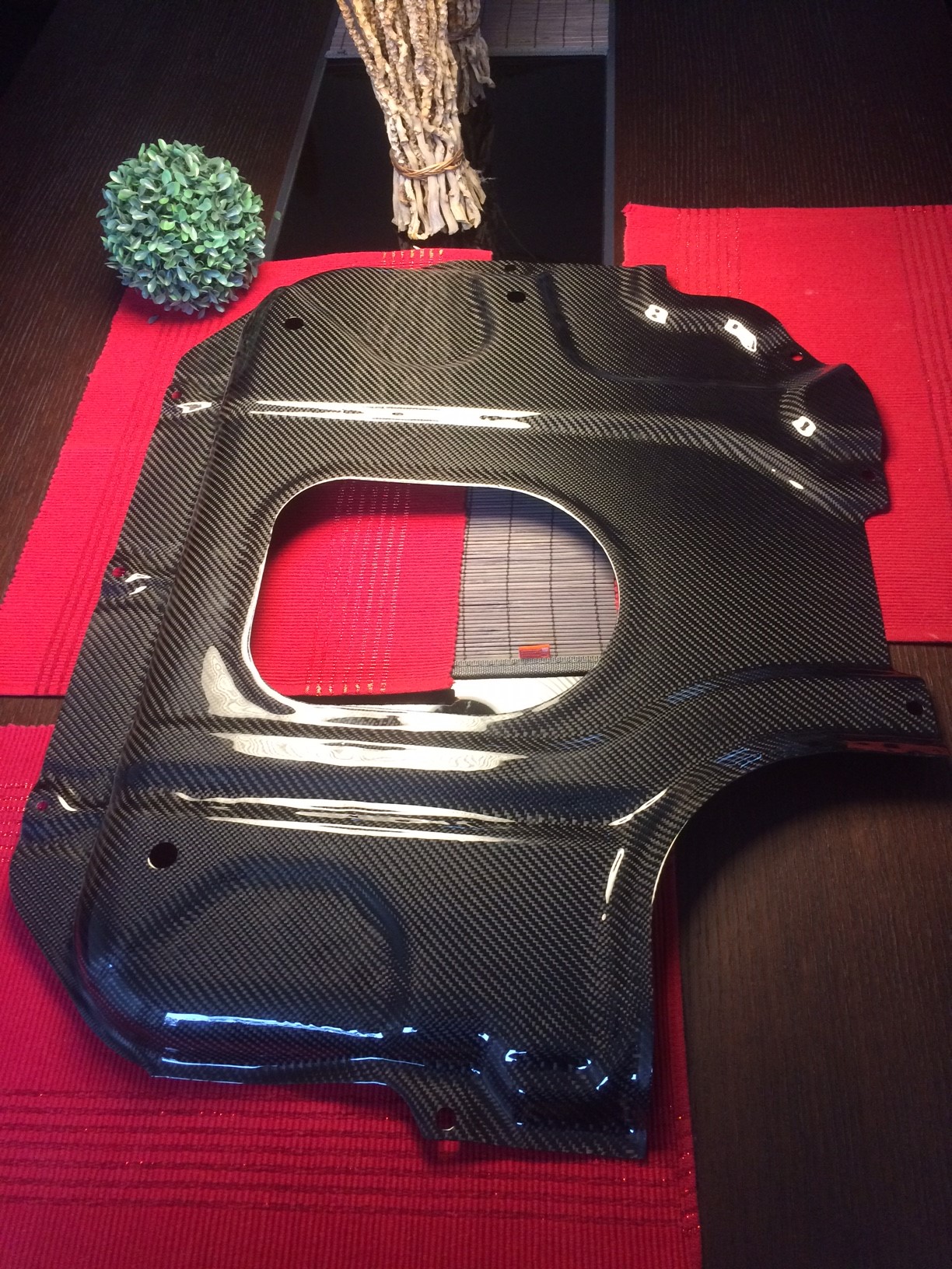

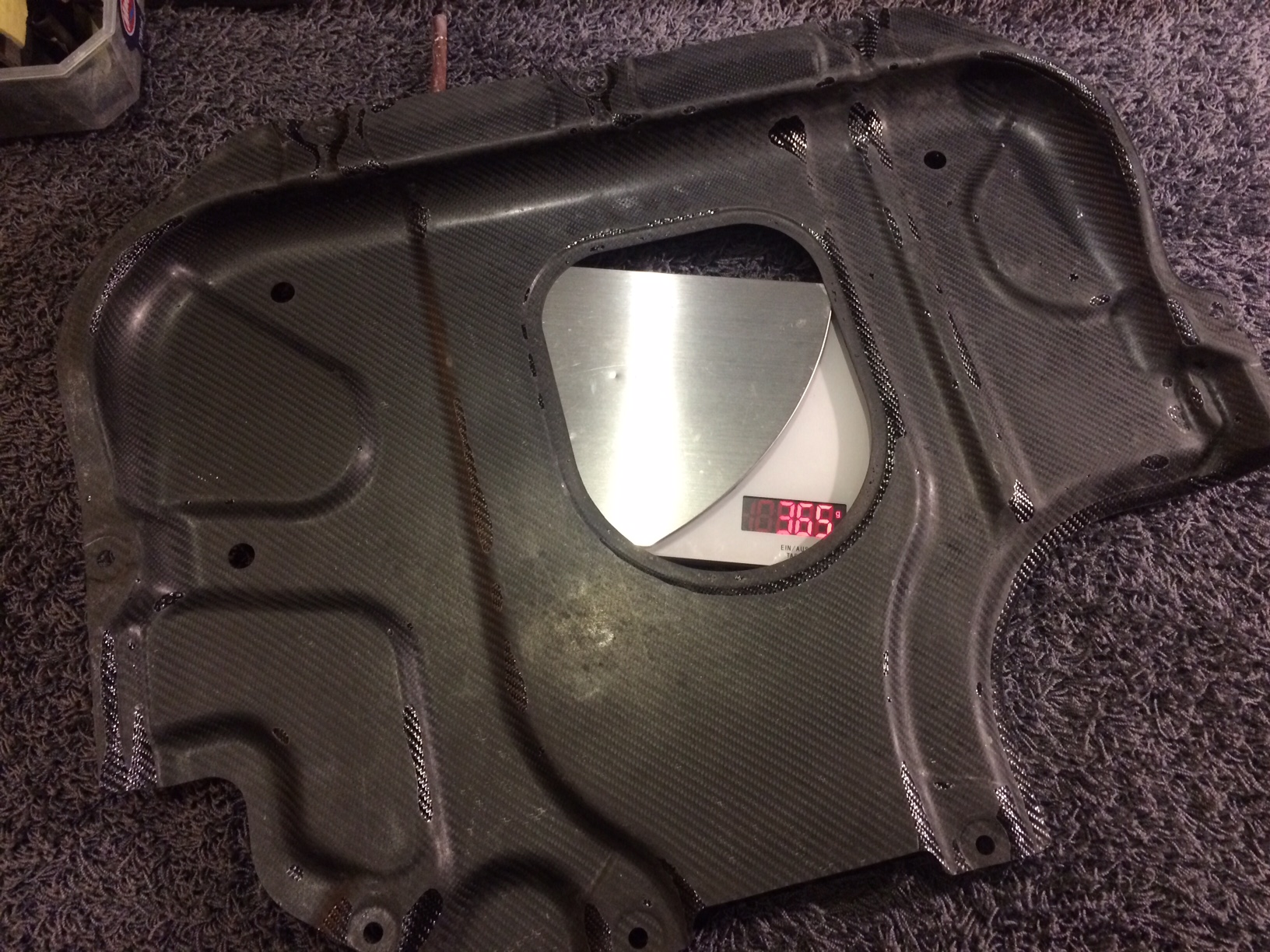

    So, und hier noch mal das OEM Blech mit >1300g. Der Nachbau hat jetzt alles in allem 25h gedauert :roll::rolleyes:8o war mein erstes Bauteil was ich in Carbon gebaut habe und ist ganz ok geworden.....ohne Klarlack lag das Teil bei 365g und mit bei 415g :)
    Und so sieht das fertige Teil aus......kann also bald eingebaut werden. :thumbsup:

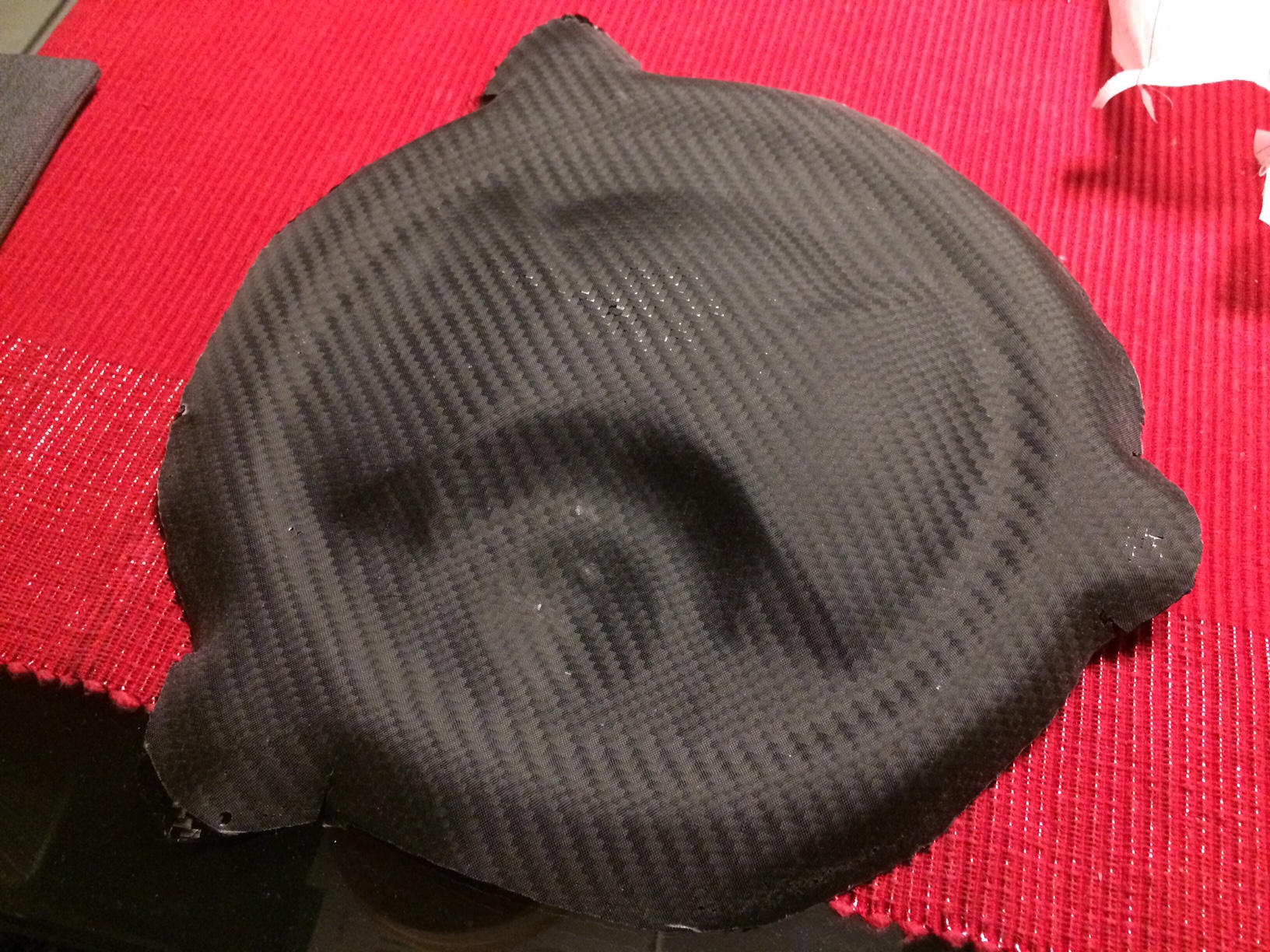

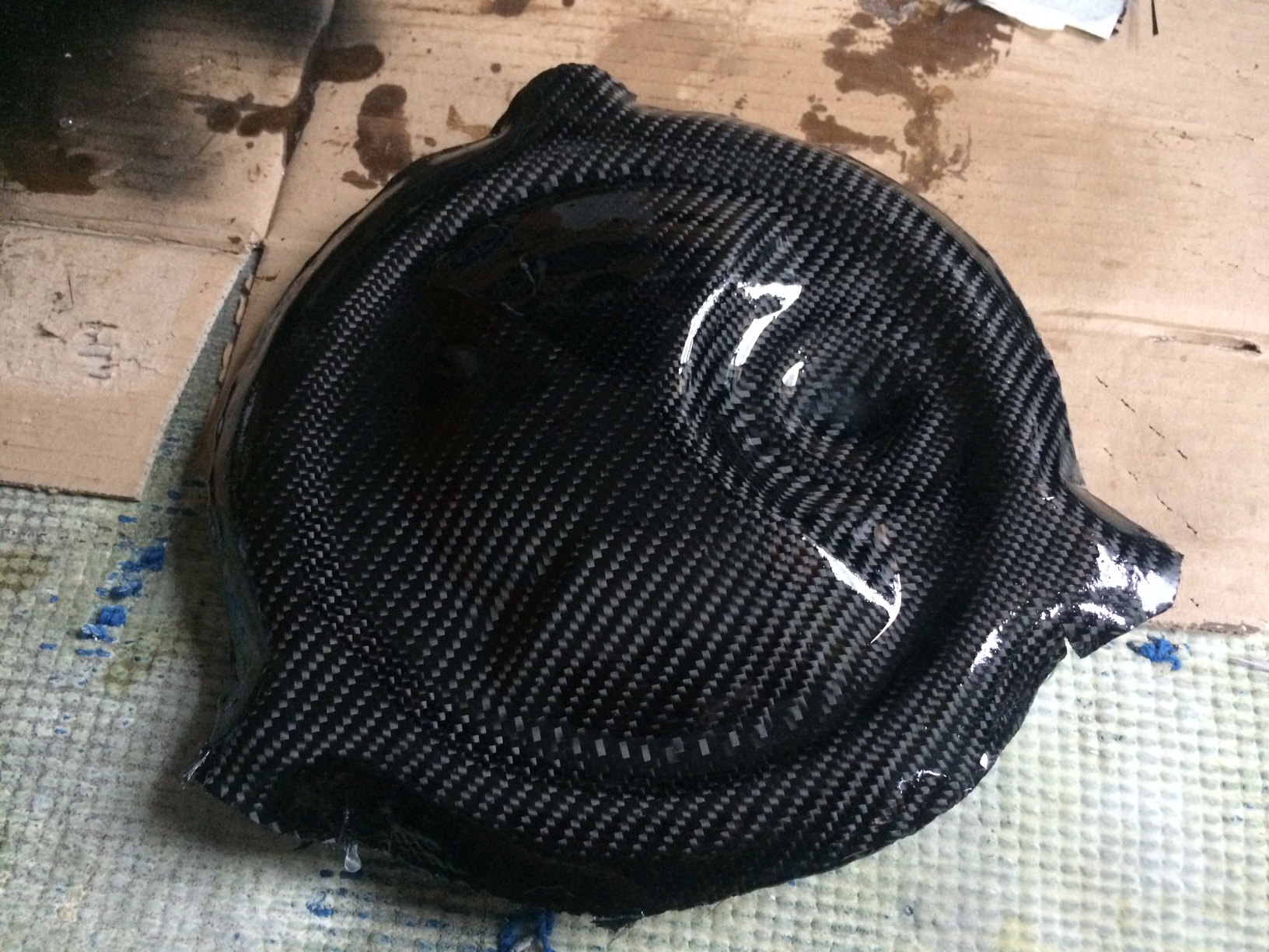

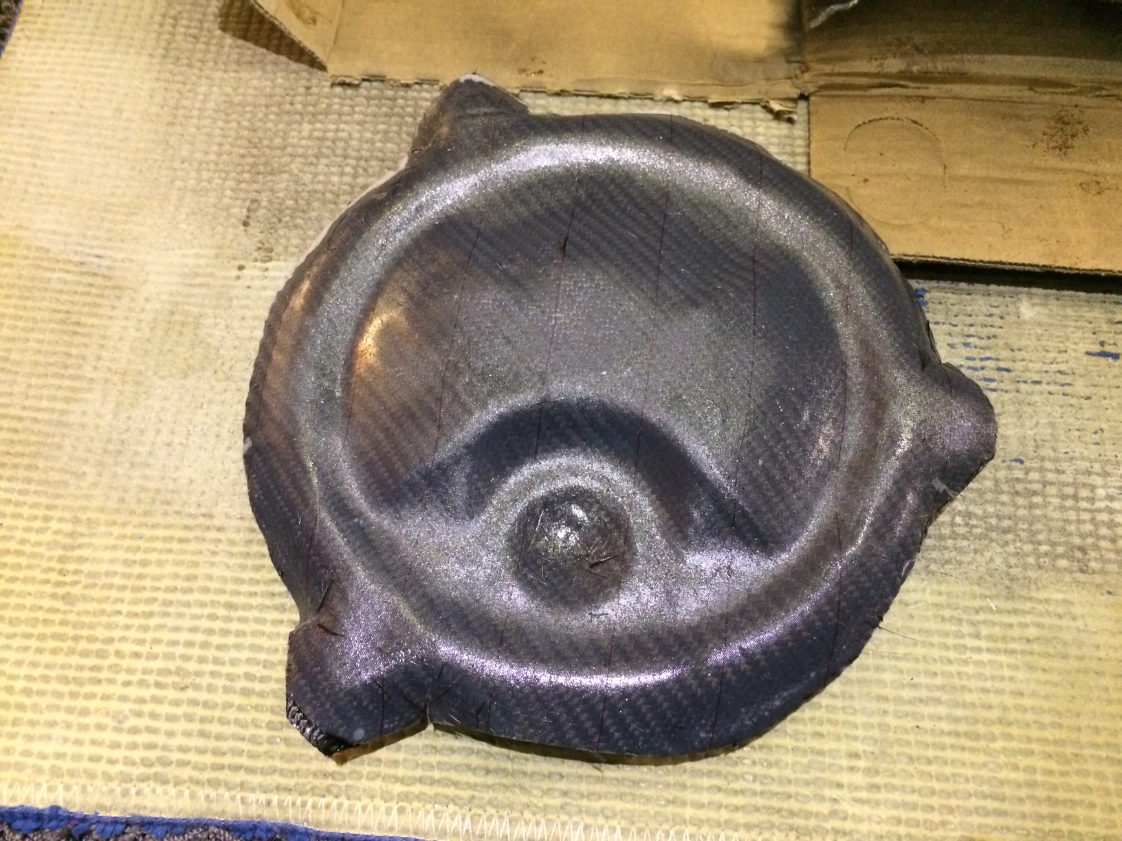

    Hab gestern spontan angefangen die Isolationswolle vom Tank zu kratzen und dann kam mir die Idee den Deckel in nachzubauen......bin gerade dran :D
    In 2 Tagen werde ich dann sehen was es geworden ist :D

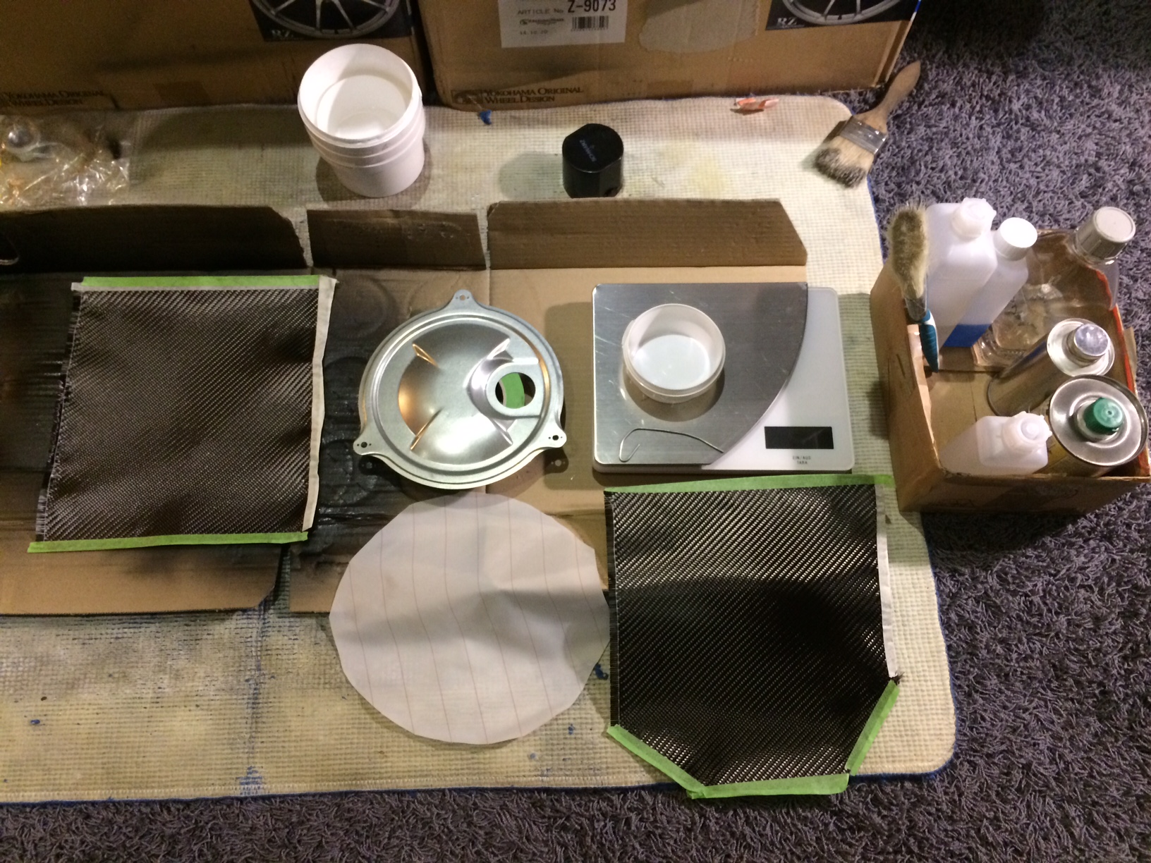

    Hab gestern noch ein wenig weiter gemacht.....
    Morgen ausschneiden und schleifen. Natürlich das wiegen nicht vergessen :D
