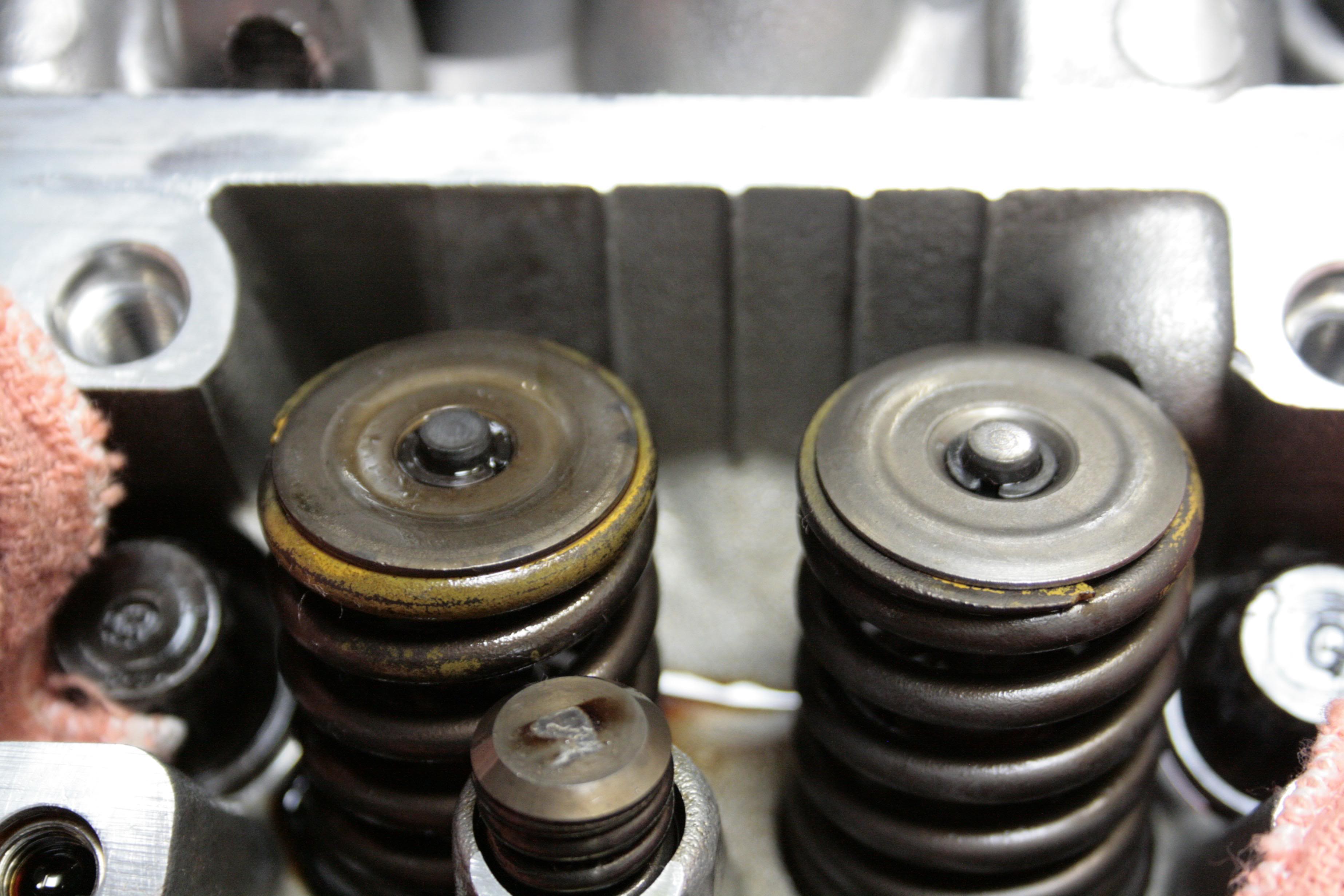

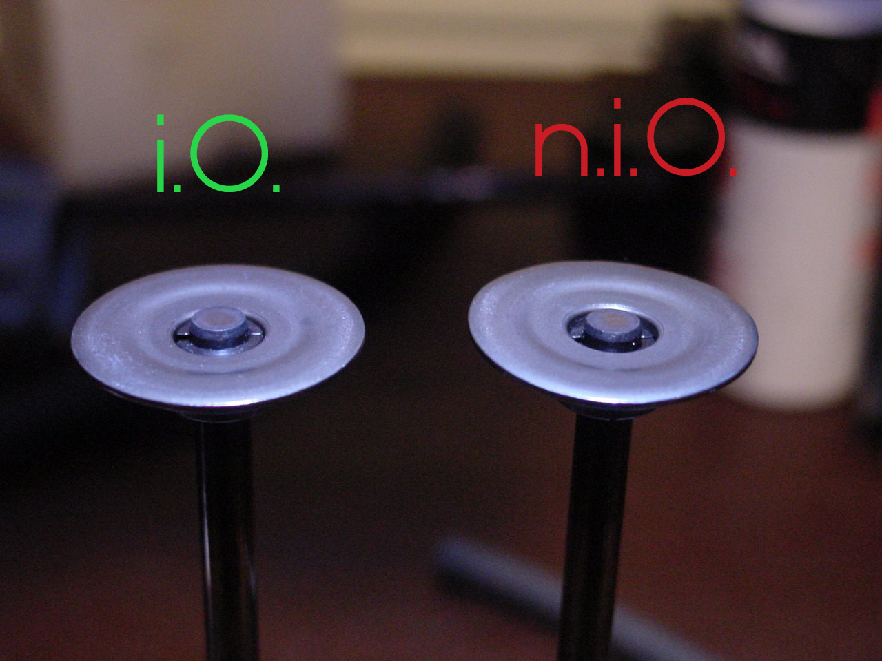

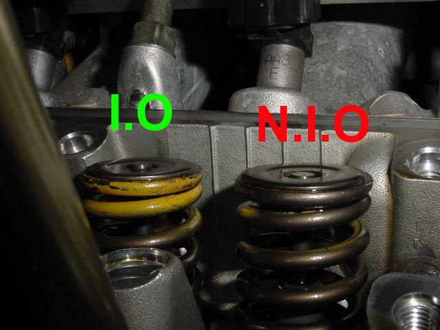

  • Als Faustregel gilt hier: Sobald man nur das geringste der inneren Tellerwandung (im eingebauten Zustand) sehen kann, ist der Ventilfederteller defekt.
    Defekt im Sinne von Rissbildung bzw. bis kurz davor verschlissen.
    Anbei ein paar Bilder zum besseren Verständnis.

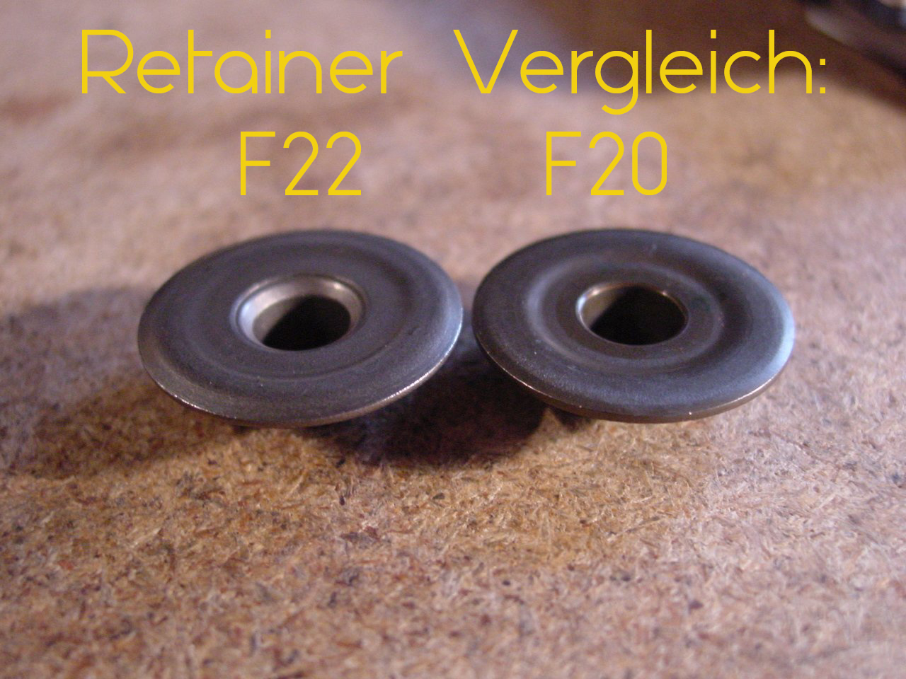

    Die Ventilteller unterscheiden sich nicht nur optisch sondern auch im Gewicht!
    Der AP2/F22 Teller ist deutlich stabiler hergestellt wie man sehen kann.

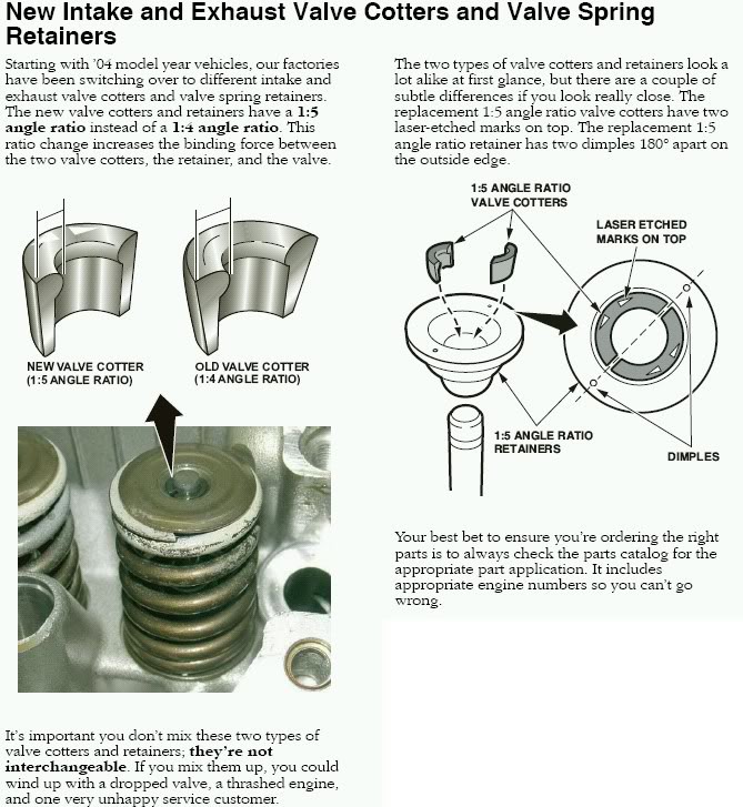

    Zu den Retainer Keeper hab ich noch folgendes gefunden.
    Neben dem geänderten Konus/Winkelverhältnis soll auch eine Lasergravur erkennbar sein. Letzteres würde jedoch nicht immer zutreffen obwohl es die richtigen waren.

    Ich habe mal mein Bj. (2009) mit der EU und US-Teileseite verglichen.
    Demnach hat ein '09 AP1 die selben verbaut wie ein '09 AP2
    AP1 (EU)___________________________________AP2 (US)
    Die Alten Ventilteller und Ventilkeile sind bis Baujahr 2003 verbaut!
