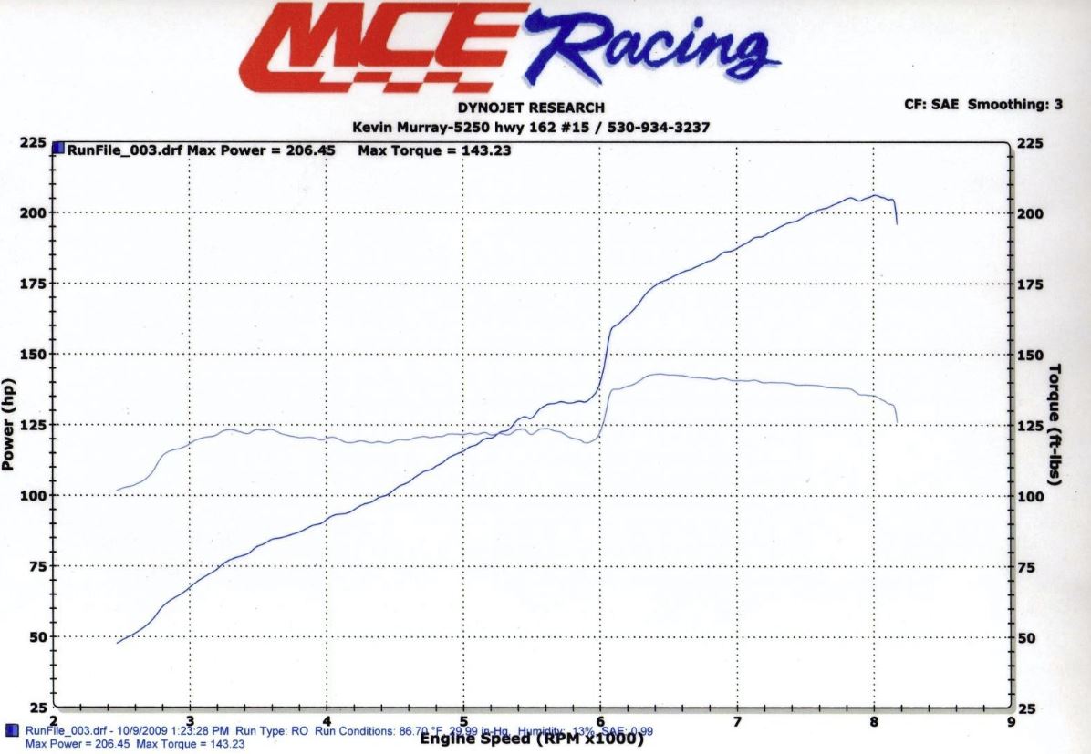

    Mmmh... Die Dynocharts gehören aber nicht zu einem S2000, oder? Warum sollte man nur bis 7000 rpm drehen?
    https://armaspeed.com/wp-conte…rbon-Intake-Dyno-Test.jpg

  • Was ist daran besonders? Außer der Carbon-Optik?

    Der Dyno ist tatsächlich komisch :thumbdown: - gutes Auge :nod:
    Der AP2 hat sein max. Drehmoment bei 6800 rpm der Dyno sagt was ganz anderes 8o
    Des Weiteren ist das nie und nimmer ein S2000 Dyno Chart.
    Hier mal zum Vergleich ein base AP2 Diagramm aus dem Netz:
