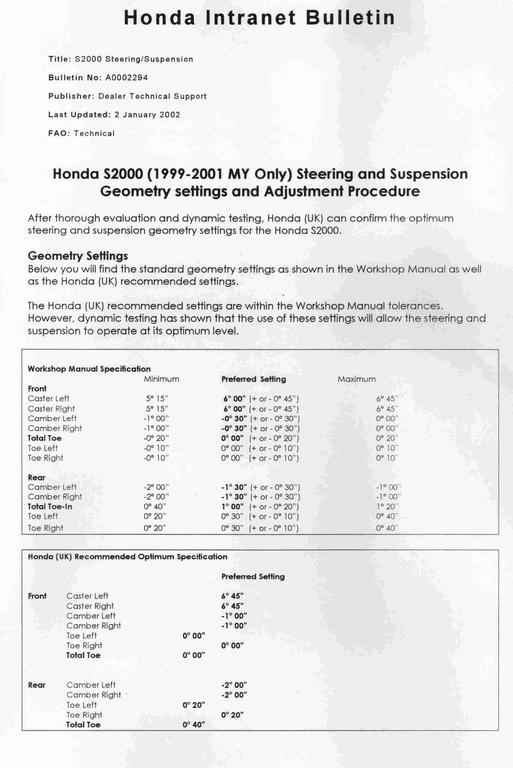

  • Die Werte wurden offiziel von Honda herausgegeben.

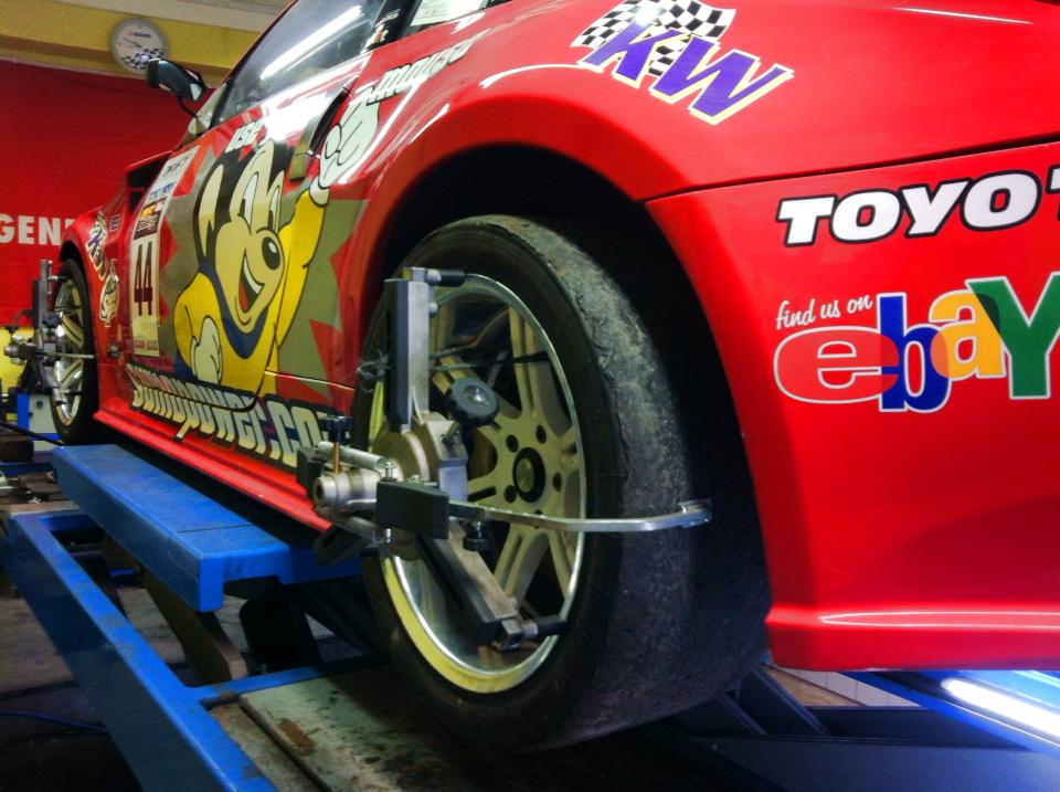

    Ein Foto vom S2000 auf der Buehne hab ich leider nicht, deswegen der 350Z.
    Anbei auch das offizielle Datenblatt von Honda.

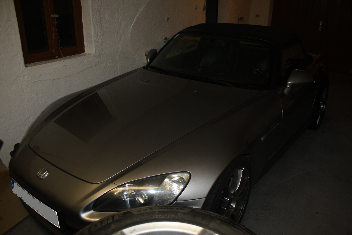

  • Danke für eure Tipps!
    Ich werde wohl wie empfohlen erst einmal die Standardwerte einstellen lassen und dann in Ruhe im Sommer die Guten.

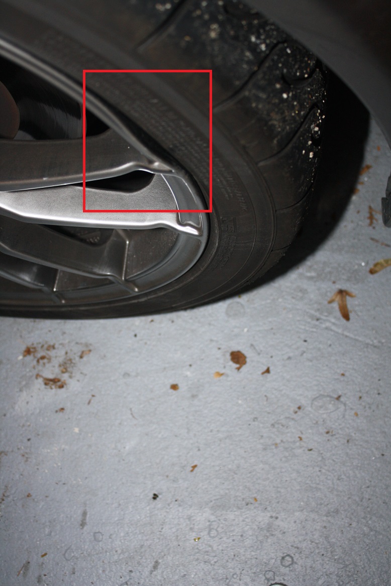

    Leider sind in der Garage heute nur schlecht verwertbare Schnappschüsse (ist auch Null geputzt) heraus gekommen. Den Verdeckwechsel habe ich mangels Platz nach dem Youtube Video doch erst mal verschoben. Das Alte ist ja auch dicht (auch wenn Klebestreifen nicht schön ist).
    Muss auch mal sehen wann mein Werkstattmeister Zeit hat für eine Fahrwerkseinstellung und die Felge auszutauschen. :)
    Zusätzlich werde ich wohl neue Winterreifen kaufen denke ich. Die von Micha mit DOT 2003 sind mir dann doch ein wenig zu alt glaube ich, dagegen sind günstige Neue ja auch nicht soo teuer ... (nichts gegen dich natürlich Micha ;) )
    Die Werte sind empfohlen für das OEM FW, nicht für ein Tuning-KW, K-Sport, Bilstein o.ä,..
    Da fährt man andere Höhen, die massiv Auswirkung auf die Kinematik haben, von den Federraten und deren Auswirkung ganz zu schweigen.
