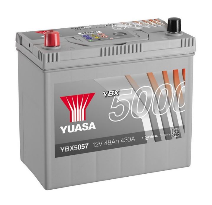

  • Es gibt mindestens 4 Leute im Forum, bei denn aus einer originalen oder nachgerüsteten Yuasa im S mal Schwefelsäure ausgelaufen ist.
    Mag sein, ich möchte hier auch keine Batterie favorisieren nur wenn ich dann so Sachen lese, wie destiliertes Wasser nachgefüllt bei einer wartungsfreien Batterie die dann kurze Zeit später ausläuft, weiß ich nicht so recht was ich davon halten soll :? .

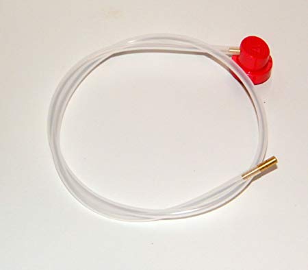

  • Teste das vorher am besten mal in einer leeren durchsichtigen Getränkeflasche, wo Du das Spritzbild sehen kannst. Also Schlauch in die Flasche und einmal probesprühen. So gehst Du sicher, daß das Zeug sich auch wirklich dort verteilt, wo es hin soll.
    Alex
    PS: Begründung: Normalerweise nutzt man diese Schläuche oder auch Lanzen mit mehreren Bar Druck. Die bekommst Du mit der Sprühdose ja nicht hin. Von daher einmal lieber testen, ob „der Gerät“ auch funktioniert.
