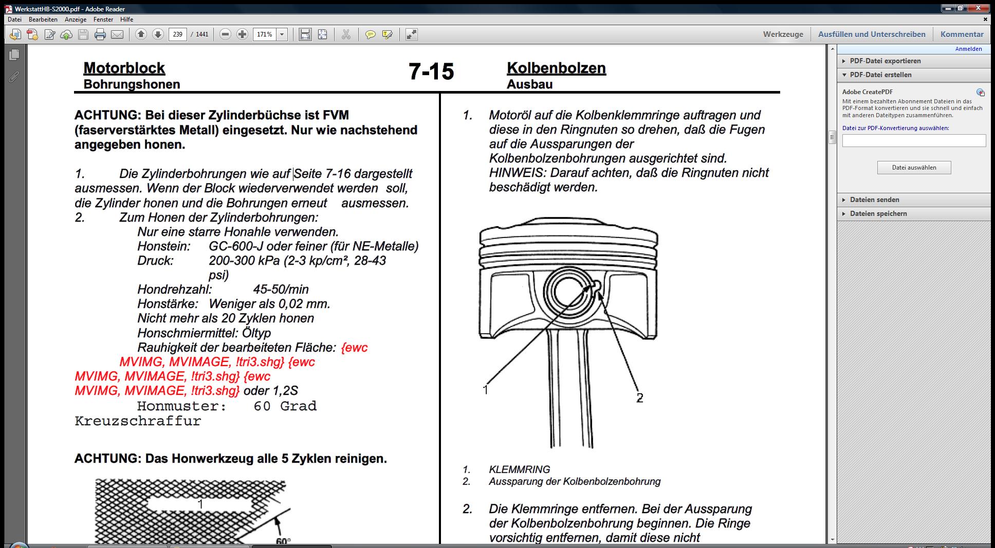

  • Ja, steht im WHB, einmal +0,25mm aufbohren ist drin, es gibt soagr Übermasskolben.
    Das Prozedere mit aufbohren und hohnen ist im WHB genauestens erklärt und unterscheidet sich nicht grossartig von anderen Motoren, soweit ich das beurteilen kann. Spezialwerkzeug z.B. ist nicht vorgeschrieben.

  • Richtig Yves nach WHB ist bei 0,25 mm schluss
    Zitat :aus WHB Hinweiss Geriefte oder zerkratzte Zylindebohrungen müssen
    gehont werden .
    Ausschleifgrenze 0,25 mm
    Die meissten scheitern wohl am Honen ,oder zerstören unwissentlich den Block dabei
    liest mal im WHB Kapitel 7 -15 Motorblock Bohrungshonen durch

  • Das ist im wesentlichen nochmal alles aus dem WHB:
    www.engineprofessional.com/TB/TB041118-1.pdf
    mit dem interessanten Hinweis ergänzt:
    "Aftermarket honing stone suppliers have indicated that using a silicon carbide, 400 grit stone, can provide the desired finish and crosshatch required for this cylinder block"
