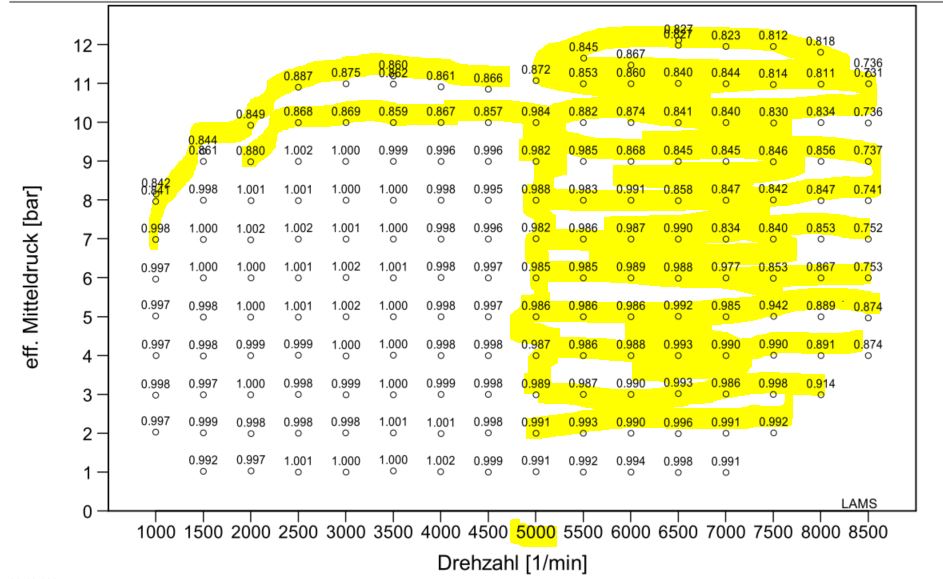

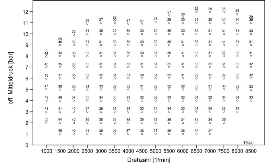

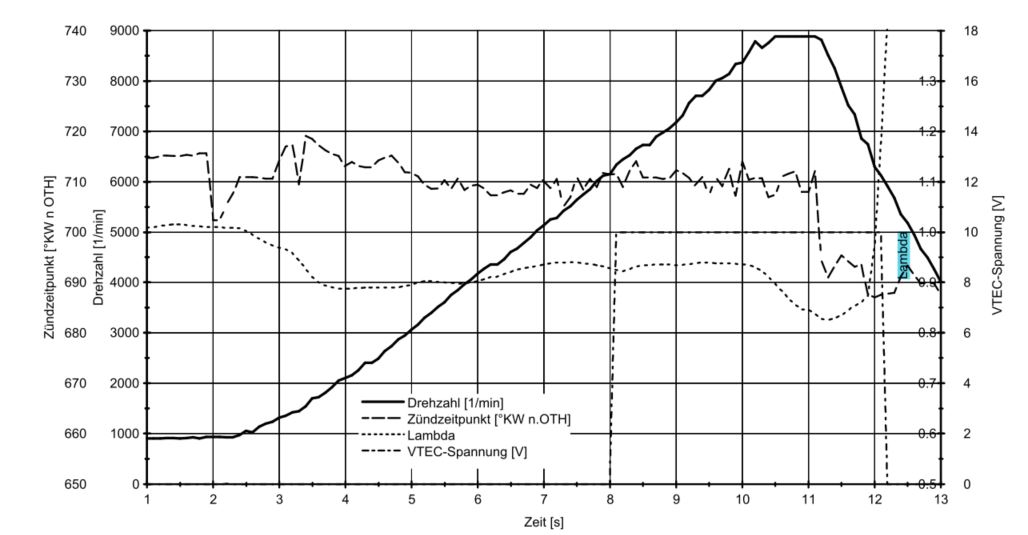

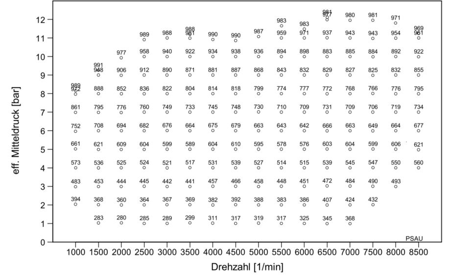

  • reicht für die Zwecke ja auch.
    Schöner wäre aber die Breitband vorne bei jedem Baujahr.
    Ich habe auf dem Rechner irgendwo noch eine schöne Datei liegen mit allerlei kennfeldvermessungen aller denkbaren Größen, die man sich wünschen kann, wobei mir die Quelle dieser Messung nur beruflich zur Verfügung steht. Ist also aus Geheimhaltung eher nicht möglich, ganzheitlich zu verteilen. Ich kann damit aber auf sogut wie jede Frage nach kenngrösse über Last Drehzahl Antworten geben :)
    Von S oder Allgemein?
    Und nach der abstimmung funktioniert die Ecu mit meinem narrowbandsensor? interessant..
    Ich denke die Breitband ist nur für eine Anzeige mit min - max Daten und vl. ein Log..,
