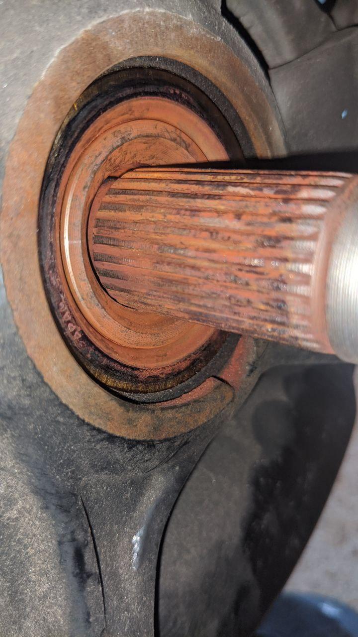

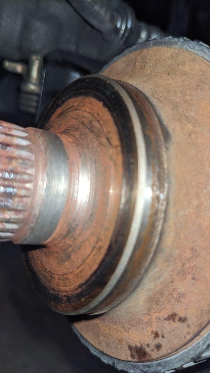

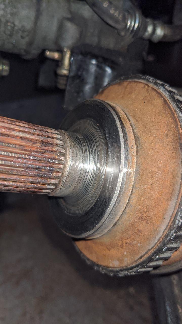

    Also jetzt auch noch mal die ATW abgeschliffen und gefettet....

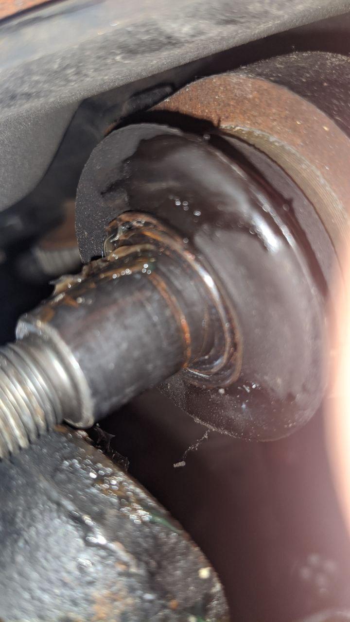

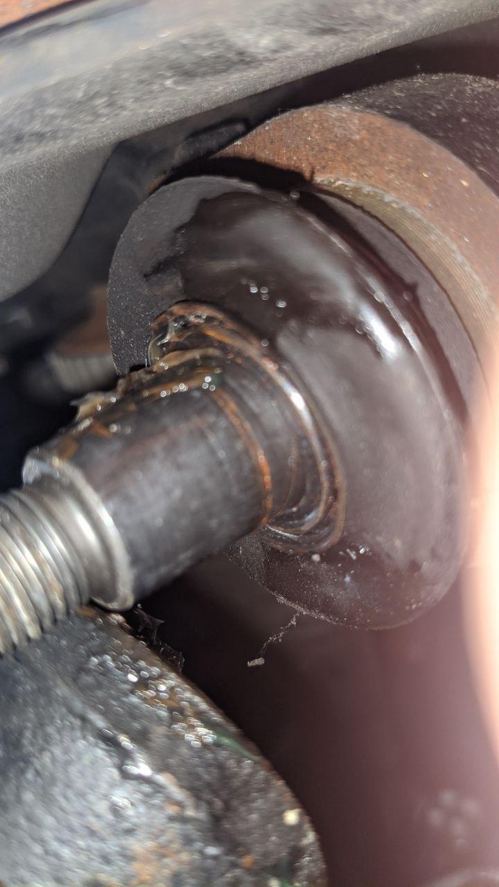

    Dabei festgestellt dass das Traggelenk anscheinend kaputt ist? Jedenfalls kommt dort das fett raus.
    Entweder habe ich mich mit dem Abzieher dumm angestellt oder es war vorher schon defekt und das "Klong" kommt vom defekten Traggelenk.
    Das Traggelenk selbst lässt sich ohne geräusche, schleifen, etc.. sehr leichtgängig bewegen.
    Nach dem schleifen/fetten der ATW ist das Klong jedenfalls immer noch da.

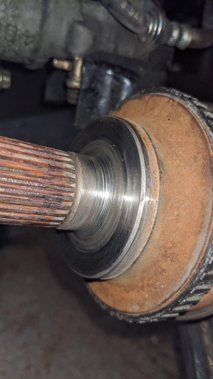

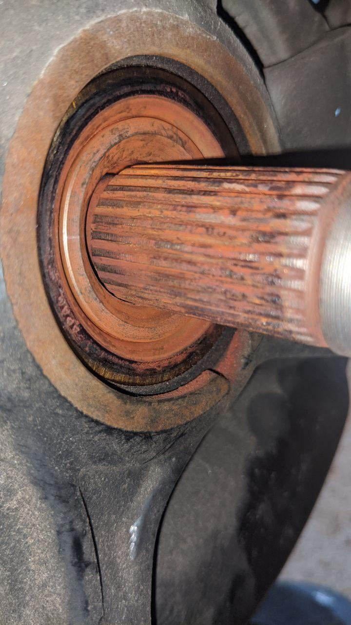

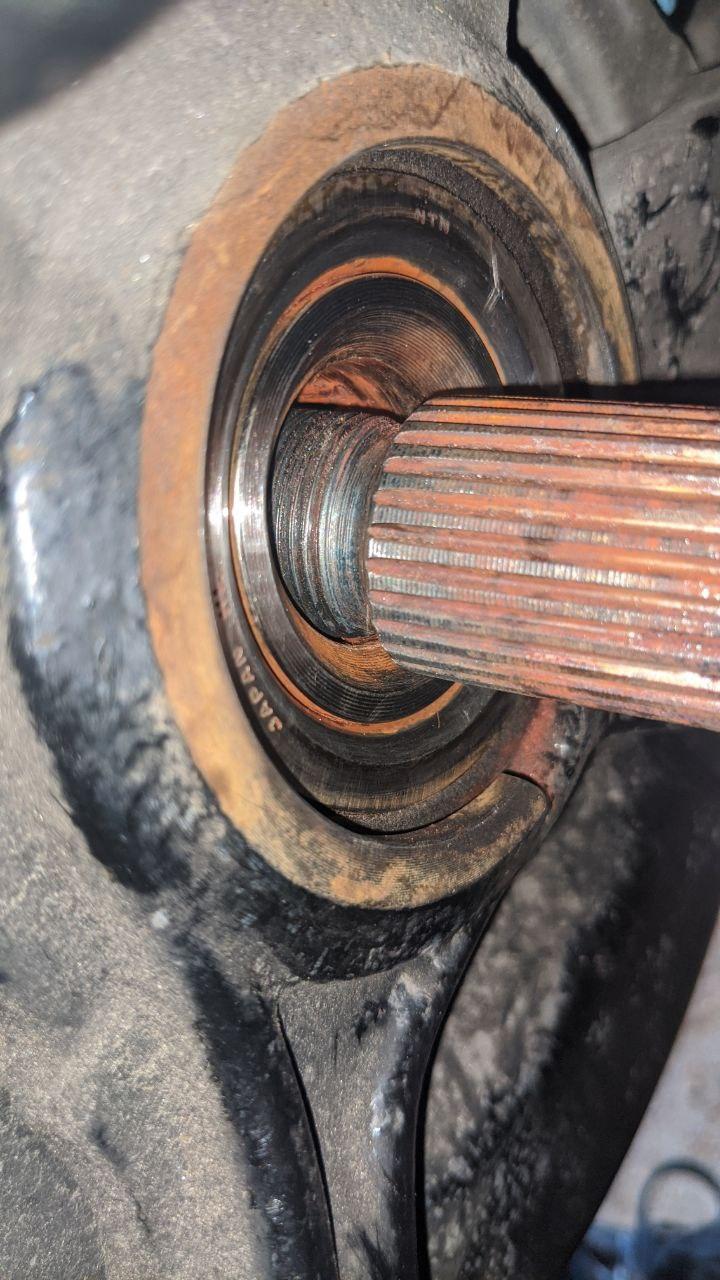

    Im Anhang sind fotos vom Traggelenk und wie die ATW vor und nach dem schleifen ausgehen hat.
    @hikaito unbedingt aufpassen dass du mit dem abzieher beim traggelenk wie in der Anleitung beschrieben arbeitest! :-)
  • Traggelenk kannst dann wohl demnächst tauschen.
    Hast du die Antriebswellenverzahnung ordentlich gefettet und wieder eingebaut?
    Auf den Bildern sieht sie seeeehr trocken aus :D

  • Die zähne der ATW habe ich nicht gefettet. Habe auch noch nirgends gelesen dass das gemacht werden sollte?

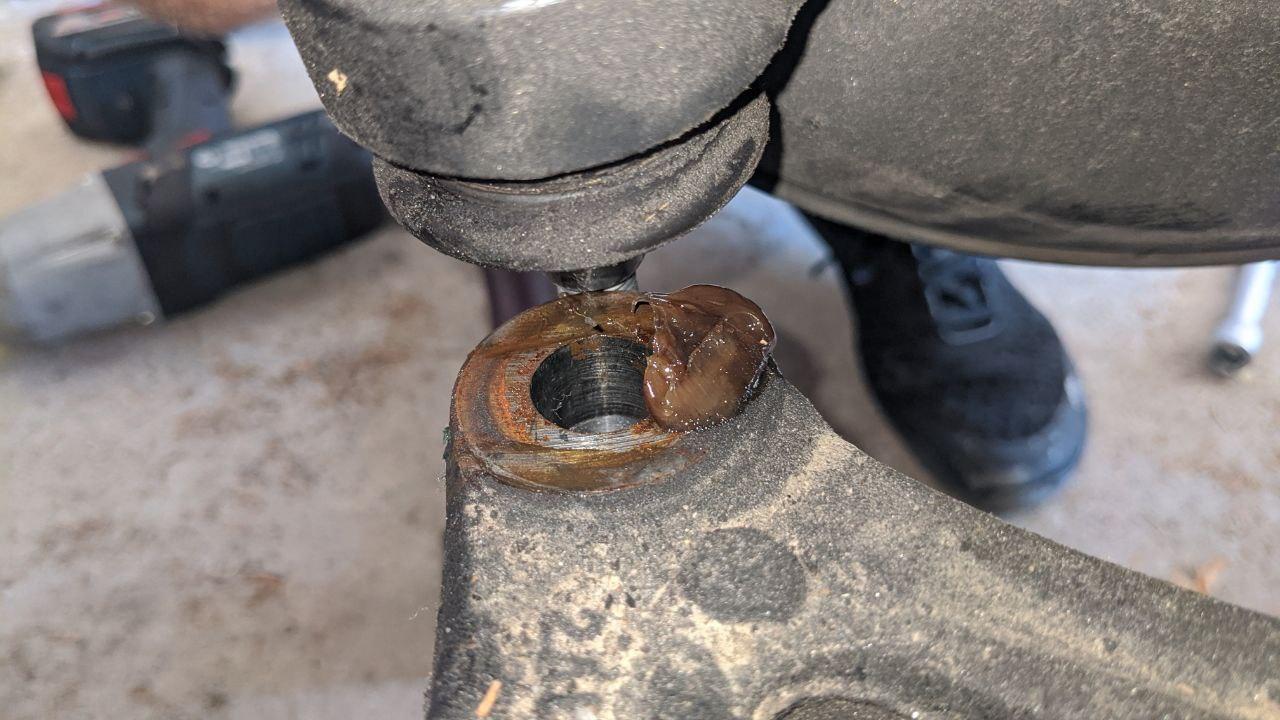

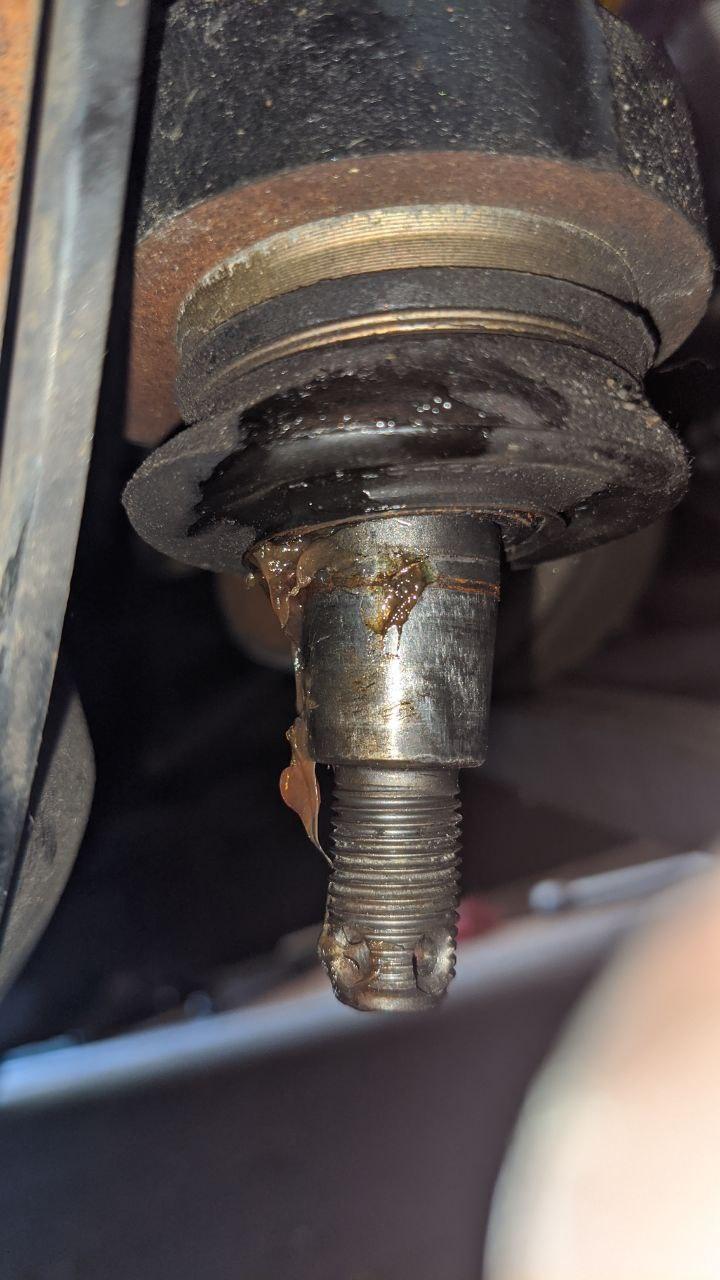

  • Das Traggelenk konnte fürs erste gerettet werden:
    Die Gummimanschette selbst gibt es als Ersatzteil, das Traggelenk nicht (dazu später mehr).
    Sie ist oben mit einem Federring befestigt und unten quasi "lose" auf einem dünner werdenden Metallbolzen.
    Schiebt sich der Gummi nach oben, so wird der Durchmesser des Bolzens dicker und der Gummi wird fester gespannt (und dadurch dicht)
    Mit einer Spritze und einer dünnen Nadel kann man daher zwischen Gummi und Bolzen neues Fett hineinpressen.
    Das Traggelenk gibt es einzeln nicht für den S2000 zu kaufen.
    Man müsste den gesamten Achsschenkel kaufen.
    Alternative scheint das Traggelenk vom Honda Accord zu passen (z.b. Blue Print ADH28609) welches dann einfach eingepresst werden kann.

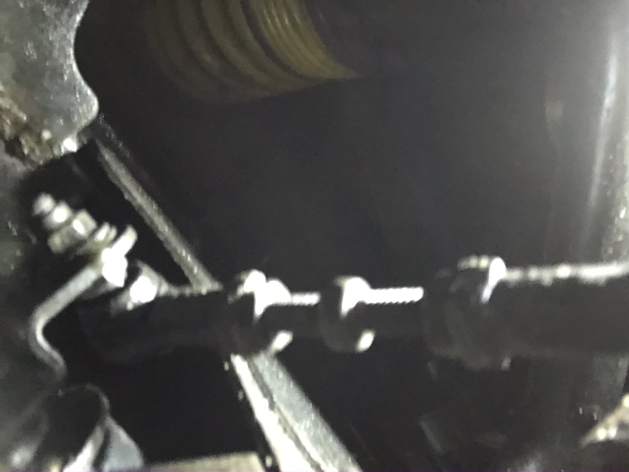

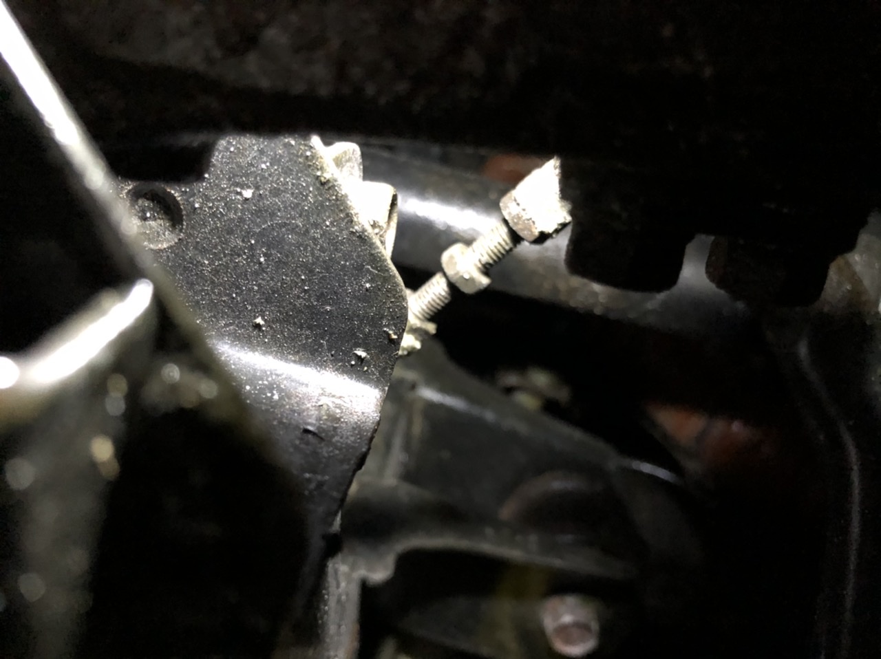

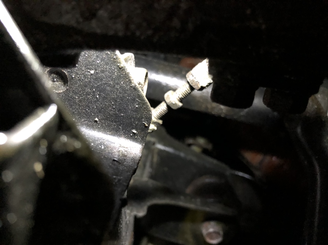

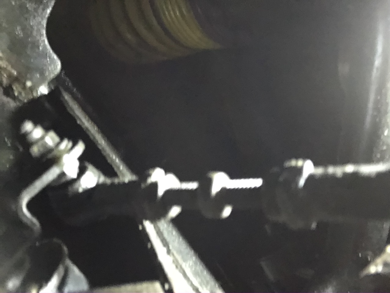

    Aber beim rütteln und schütteln bin ich auf eine Verbindung zwischen unterem Dreieckslenker und Hilfrahmen gestoßen. Oben und unten mit Kugelgelenken befestigt. Die Stange ist in der Laenge einstellbar. Schätze ist eine 8mm Mutter. Diese Verbindung ist ein bisschen beweglich und klickt dabei. vom Geräusch passt es zu dem was ich beim Fahren höre.
    im Werkstatthandbuch konnte ich dazu nichts finden. Die Verbindung gibt es nur links.
    Hat jemand eine Idee?
    Die Fotos sind nicht toll aber vielleicht helfen sie.
