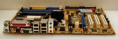

PCs sehen schon lange nicht mehr SO aus
Sehr geil, Losti! ![]()
Neneneee... hier... so sieht Dein Mainboard aus...
Und der gelbe runde Cinch-Anschluss ganz links könnte es sein.

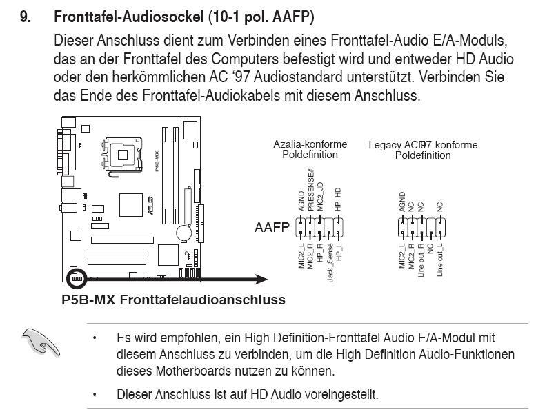

Okay. Da an dem AAFC ist kein SPDIF. Folglich kann das nicht funktionieren.
Das ist schon mal der Fehler. Das Bild ist zwar vom Asus P5B, aber das wird kaum von Deinem abweichen.
Nun brauchts eine Lösung.
Wenn Dein Mainboard (respektive der Onboard-Audiocontroller) keinen SPDIF-Ausgang besitzt, wird es eng. Manchmal haben DVD-Laufwerke einen SPDIF-Ausgang. Aber das hilft Dir dann nur beim Abspielen einer DVD. Bei Dateien nützt das nicht. Kannst Du höchstens eine PCI(e)-Soundcard installieren, die einen internen SPDIF-Ausgang hat... und dann diese anstelle der Onboard-Kagge verwenden.
