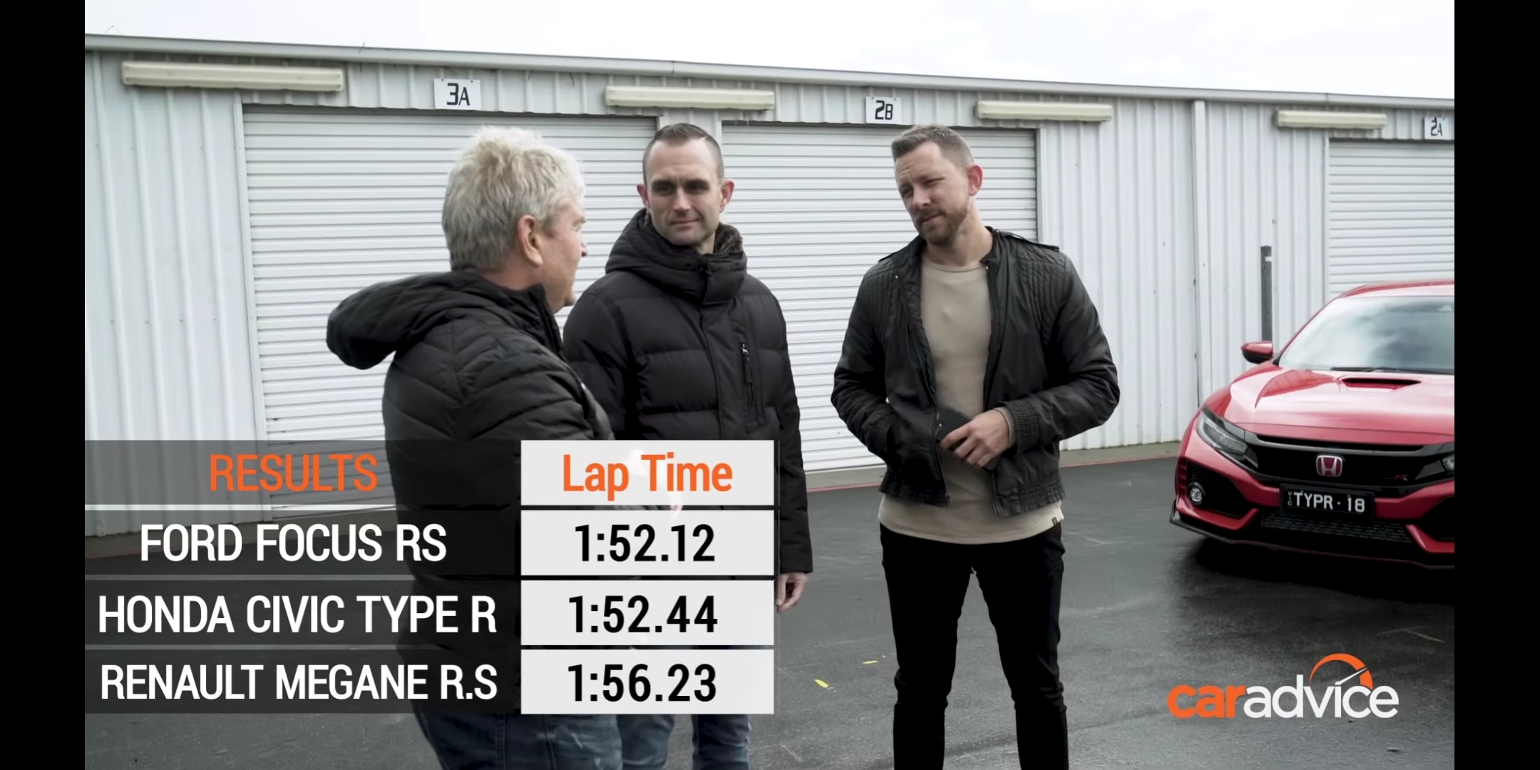

Dies ist der nachgereichte Test (zu einem oben schon verlinkten HotHatch Megatest) des neuen Megane RS gegen CTR und Focus RS...
Externer Inhalt youtu.beInhalte von externen Seiten werden ohne Ihre Zustimmung nicht automatisch geladen und angezeigt.Durch die Aktivierung der externen Inhalte erklären Sie sich damit einverstanden, dass personenbezogene Daten an Drittplattformen übermittelt werden. Mehr Informationen dazu haben wir in unserer Datenschutzerklärung zur Verfügung gestellt.Soviel zum Thema, man braucht Allrad bei Nässe... hier mal im Vergleich zum Focus ist da bei fahrendem Auto auf Nässe kaum Zeitvorteil. Jeder erwartet da klare Deklassifikation, oder?
Eins ist klar, beim CTR musst Du es können. Wer da kopflos fährt, schafft das nicht.
