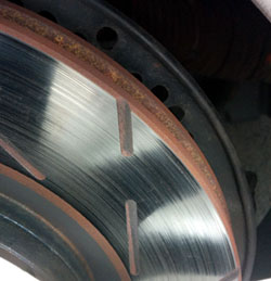

    Bei den Scheiben, ja. Wobei die Schlitze durchaus dazu führen, dass die Bremse unter Last bissl mehr aktustisch wahrnehmbar ist, als wenn die Scheibe glatt wäre. Ich selbst kann zu den Scheiben den neuesten eigenen Erkenntnissen nach nichts Schlechtes berichten. Zumal ich inzwischen sowieso denke, dass die besonders hohen Ansprüche, die landläufig an Scheiben gestellt werden, relativ unnötig sind.

    Ja wie ist denn das genau? Wie sieht denn eine gesunde konventionelle Bremsscheibe aus, die z.B. bei RCN oder VLN nach einem Rennen da vorzufinden ist.
    Wenn eine Bremsscheibe bei einem 0815-Straßenauto so aussehen würde, würde man sparsam gucken, das ist klar. Aber gelten gleiche Maßstäbe für solches reine Rennstreckenmaterial genauso? Ich kanns mir nicht ausdenken. Mir ist noch die für meinen Geschmack gute Aussage von Bernd im Ohr: Bremsscheiben sind Verschleißmaterial, ne?
    Im heißen Zustand fühlte sich die Bremse sanft an. Nur die vielen Kilometer abseits anständiger Temperaturen machen das Bild wie es ist, denke ich... bislang jedenfalls.

    An den EBC Black Dash ist die schwarze Beschichtung schön. Die sehen lange rostfrei aus. Die schöne schwarze Beschichtung verliert allerdings auch ihre Wirksamkeit, wenn Du die mal so riiiichtig heiß gebremst hast. Bei Deinem Einsatzgebiet ist das aber sicher nicht soooo schnell der Fall.

    Randbedingungen zu den Bildern gelesen? :roll:
    Ja, wenn man den krassen Kram kauft, sollte man auch krassen Kram mit veranstalten. 3x 20 Minuten Bilster Berg sind nicht krass genug. Dazu die lange Anreise. Heißt: ca. 3/4 der gefahrenen Kilometer mit den Belägen fanden im kalten Zustand statt. Und der Anteil Rennstrecke war nicht sonderlich bremsenschockend. Und genau das sieht man ja auch.
    Meine Sichtweise/Interpretation zu den Bildern, wie in dem Text bei den Bildern beschrieben, möchte ich von Euch gern bewerten lassen. Andy meinte da IMHO jetzt, dass das nicht gut war. Was jetzt nicht geht, ist kurz die Bilder anzugucken und die Randbedingungen, die zu den Bildern führten, nicht weiter zu beachten.
    Eure ernsthafte Interpretation unter Einbeziehung der Umstände interessiert mich...

    Ich denke, der Bilster Berg ist zu wenig bremsenfordernd, als dass die Scheiben die Zeit bekommen hätten, nach dem Track richtig gut auszusehen. Die riefige Struktur der langen Anreise muss ja auch erstmal weggebremst werden... und die 20 Minuten Stints sind wirklich nicht viel. Bilder nach dem 3. Stint hab ich leider nicht gemacht. Und sobald man sie kalt fährt und weiter bremst, geht das schöne Bild ja schon wieder übern Jordan. (Nicht Du, Andy) :lol:
