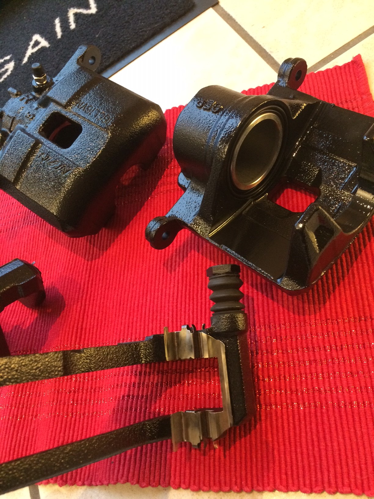

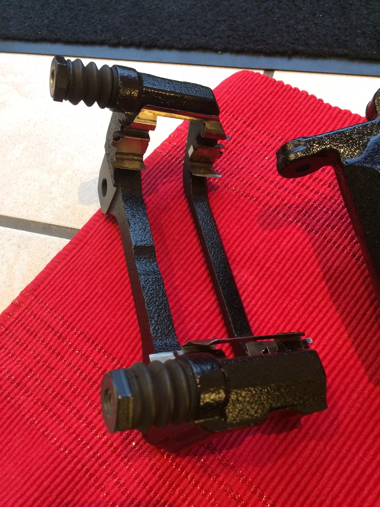

    Biete eine general überholte Bremsanlage der VA. Hierbei handelt es sich um eine original Honda Anlage.
    Zylinder, Dichtungen Gleitschienen wie Lackierung sind neu.
    2x Bremssättel und 2x Halter
    NP bei Honda ca. 1000Euro, falls Ihr überhaupt noch eine bekommt ;)
    450 Euro
