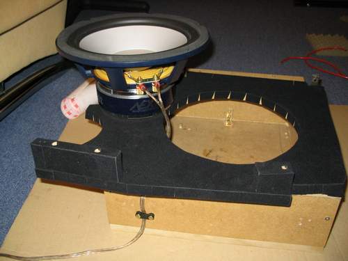

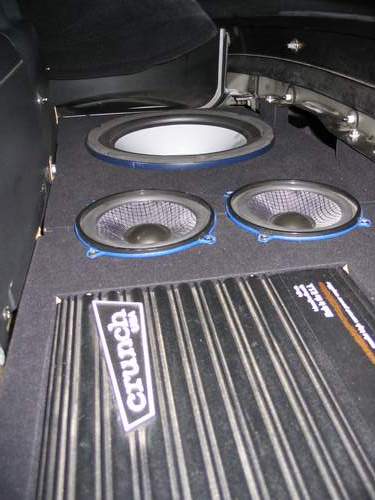

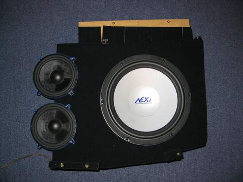

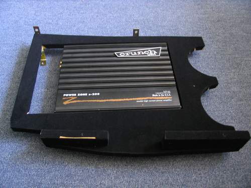

So,
in die linke Seite habe ich die 4 Kanal Endstufe von Crunch
und in die Rechte Seite das geschlossene Gehäuse mit dem 25er Next Sub. verbaut.
An dieser Stelle nen fetten Dank an Dirk Diggler, der mir den Sub zukommen ließ!
Diese Ablagen habe ich dann mit einer selbstklebenden Velourfolie von Hornbach überzogen ( 0,5m² - 6,62 Euro ). Jetzt fragt ihr euch bestimmt wieso denn da noch Platz da ist! Ehhhhh….hab die 4 Kanal Stufe schon im Auto verbaut gehabt!
Fürs Bildchen mußte die 2-Kanal Endstufe herhalten
Danach kamm ein sehr schwieriger Teil, und zwar eine Kiste zu bauen, die einiger Maßen paßt und nicht klappert!
und das ist das Zwischenergebnis nach ätlichen Tagen Arbeit -

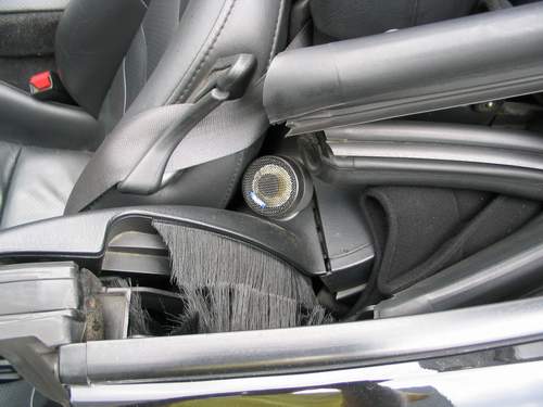

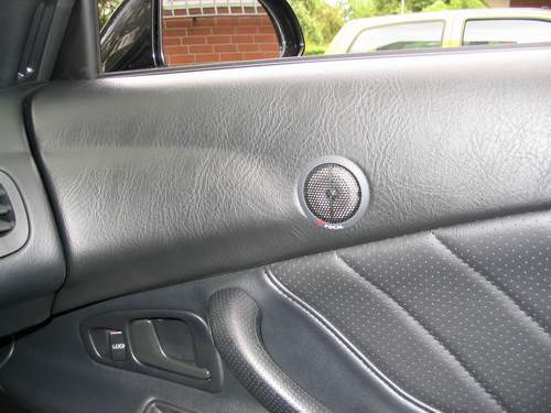

So,
was die Hochtöner der Focal angeht, so habe ich diese in die Türen hinein verarbeitet!
Hier das Bildchen!
und auch der Hochtöner der hinteren Ablage!

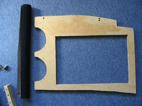

Nachdem ich die Hochtöner plaziert habe, habe ich mich der Heckablage zugewandt.
Als erstes habe ich sie ausgebaut, ausgemessen und eine Formähnliche Ablage aus 2 Teilen ( Form und Tiefe gleich ) nachgebaut.
Fortsetzung Folgt........ -

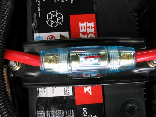

Als aller erstes habe ich die Dicken Kabel
durchs Auto gezogen und die Sicherung befestigt!

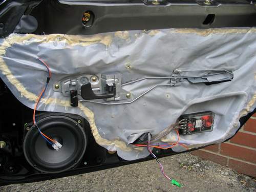

Danach habe ich mich an die Türen gewagt. Habe 2 Schichten Bitumenmatten verklebt und darauf eine Schicht Amaflex Matten verklebt. ( Wird in der Chemiindustrie als Kältedämmung verbaut ). Dies Isoliert die Tür restloß. Habe dann noch ein Entdröhnungsspray reingeknallt und gut war.
Was die Boxen angeht, so habe ich mich wie sehr viele schon in unserem Forum für die Focla 165 V2 entschieden! Wieso? Guter Preis+Testsieger in ihrer Klasse.

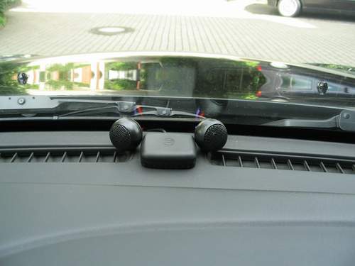

Dann habe ich mir noch ein Paar Center-Hochtöner in die Mitte vom Armaturenbrett gesetzt um das Raumvolumen zu erhöhen. Diese sind mit an die Weiche der Focal angeklemmt.
Fortsetzung folgt. -
