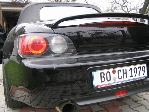

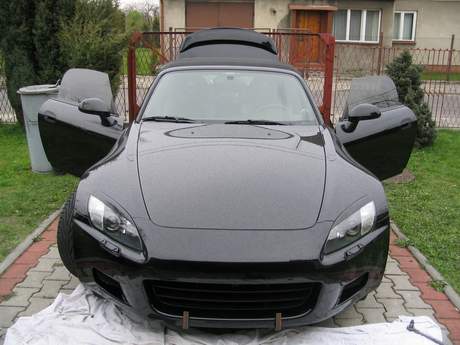

War im günstigem Ausland und habe mir mal me Top Alarmanlage und dann halt das Heck und die Front gecleant. Das Schloß hab ich auch hleich wegmachen lassen.
Fürs lackieren hab ich knappe 150 Euro bezahlt.
