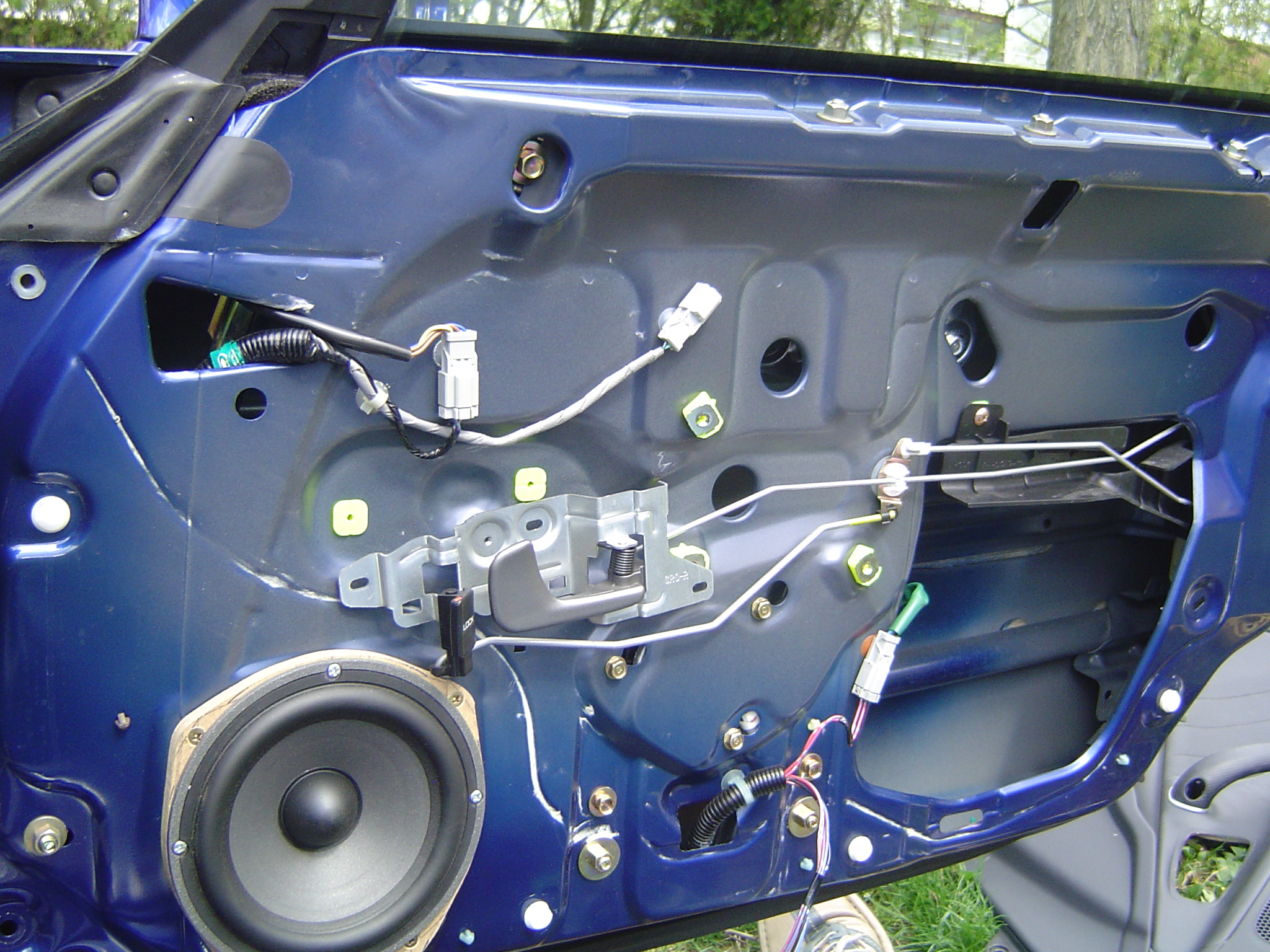

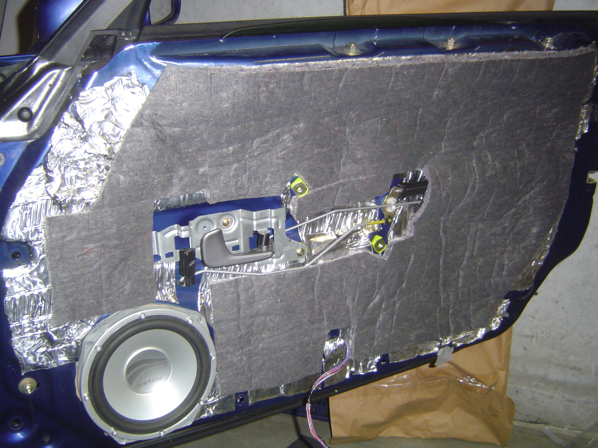

ZitatOriginal von Los Eblos
Diese Matte bringt aber nur bissl Entklapperung zwischen Verkleidung und Folie/Blech.
Darauf hatte ich mit Halbwahrheiten angespielt, war nicht böse gemeint, war wohl falsche Wortwahl, sorry!
Oberbassbereich ist so um die 60-100 Hertz, alles unter 40 Hertz wäre dann Tiefbass... Helfen tut's dadurch, das es den Bass dort verstärkt, bzw, dessen Auslöschung durch akustischen Kurzschluss verhindert. ![]()
Und nächstes Mal schau ich am Stilfser Joch nach, ob's da wirklich abgeht, und wenn nicht... ![]()
@McLeichtbau: Die Schutzfolie sorgt dafür, das kein Wasser an die Innenverkleidung kommt, dies ist aus Presspappe und "etwas"empfindlich gegen Wasser. Mit Bitumen dazwischen brauchst du allerdings keine Angst mehr haben, das da was durchgeht...
Ja, den Klotz hab ich weggelassen... ist nicht im Sinne der Sicherheit, aber im Sinne des Sounds! ![]()
Die Türverkleidung hab ich mit Resten des Bitumens verklebt, ist nur zur Massenerhöhung, wie gesagt kann man auch lassen...
Neee, neee, jetzt mal keine Halbwahrheiten verbreiten hier!
Also:
How to dämm a S2000-Türe:
1. Spritzschutzfolie weg! Ersatzlos! Für Immer! Dann flattert auch nixx mehr!
2. Aussenblech dämmen! Mit Bitumenmatten! Dicke 1-2mm. Hier reicht eigentlich (theoretisch) ein "Klotz"
in der Mitte der Tür, besser (vom Klopfgeräusch her) ist aber die flächige Verteilung.
Hier überlappend von unten nach oben arbeiten, dann fliest kein Wasser dazwischen und bildet
hässliche Roststellen.
3. Innenblech dämmen! FLÄCHIG! Um die Öffnungen zu verschließen! Damit der Schall drin bleibt!
(Akustischer Kurzschluß= wenig Bass) Vor allem das große Loch von der Seitenaufprall-Styrodur-Klotz
drin ist. Einfach ZU machen = FLÄCHIG!
4. Darauf KANN die Flies-Dämmmatte aufgeklebt werden, Diese ist aus Stofffasern und ca. 10mm dick.
Hilft viel im Oberbassbereich.
5. Türverkleidung KANN gedämmt werden, muß aber nicht. Vibriert halt weniger wenn sie auch von innen verklebt wird.
@McNochleichter: Insgesamt sind das bestimmt je Tür 2,5kg Gewicht, also nix für dich!
@Los Sorgos: Keine Angst, die Tür bricht deswegen nicht runter, sie fällt nur satter ins Schloss ![]()
Poste heut abend mal n pic auf dem man die Dämmung sieht...
