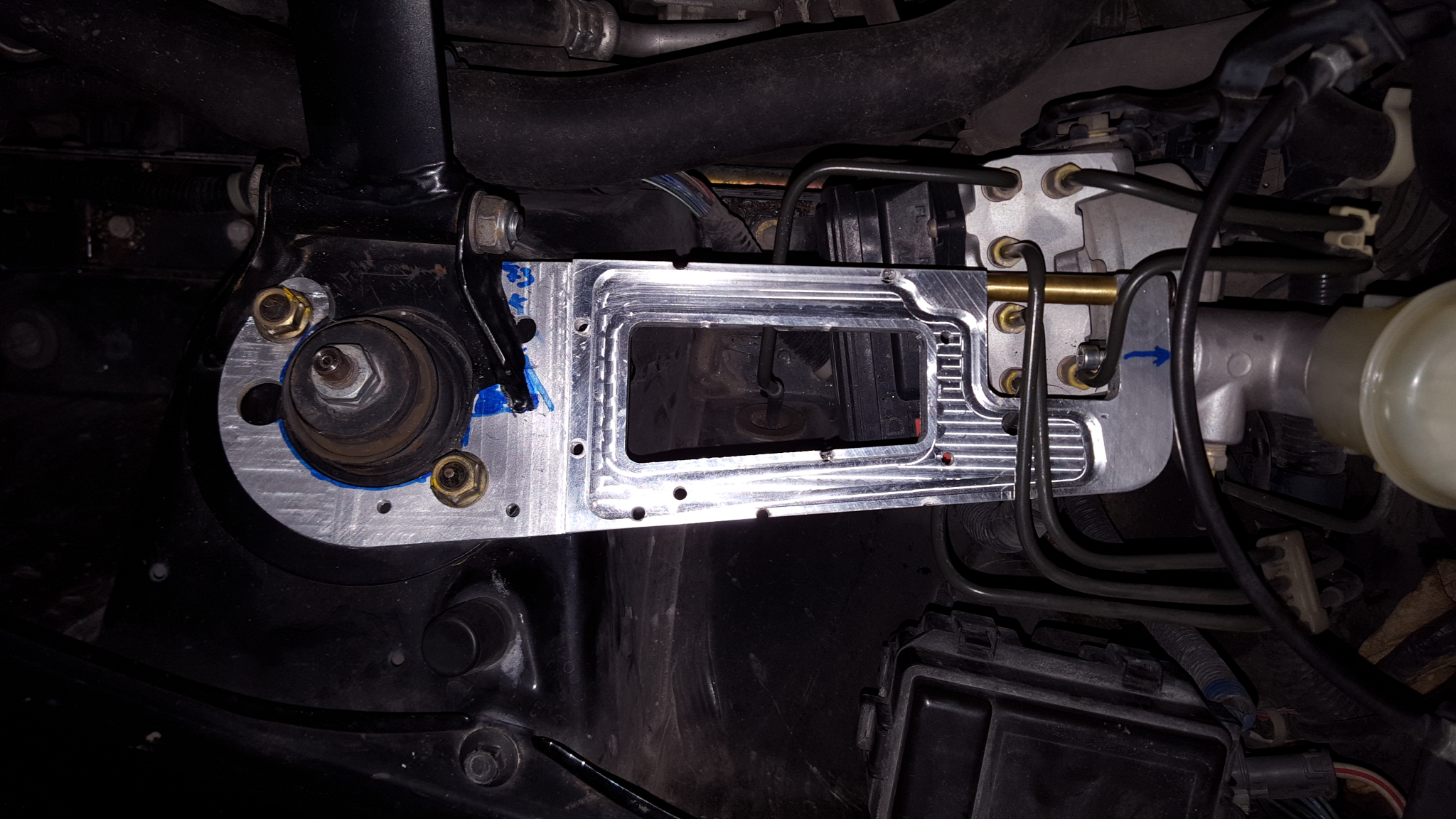

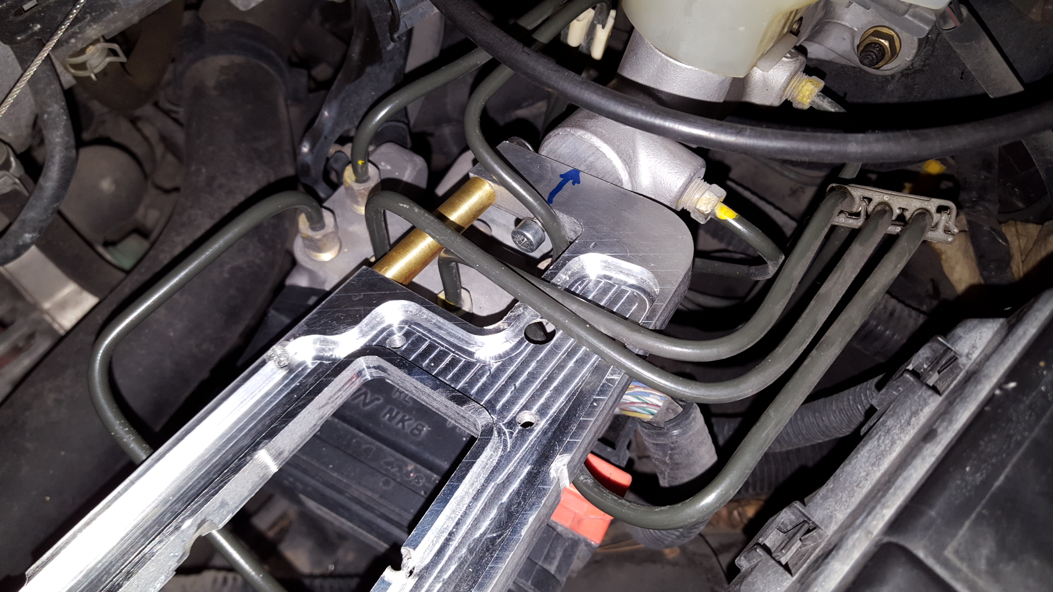

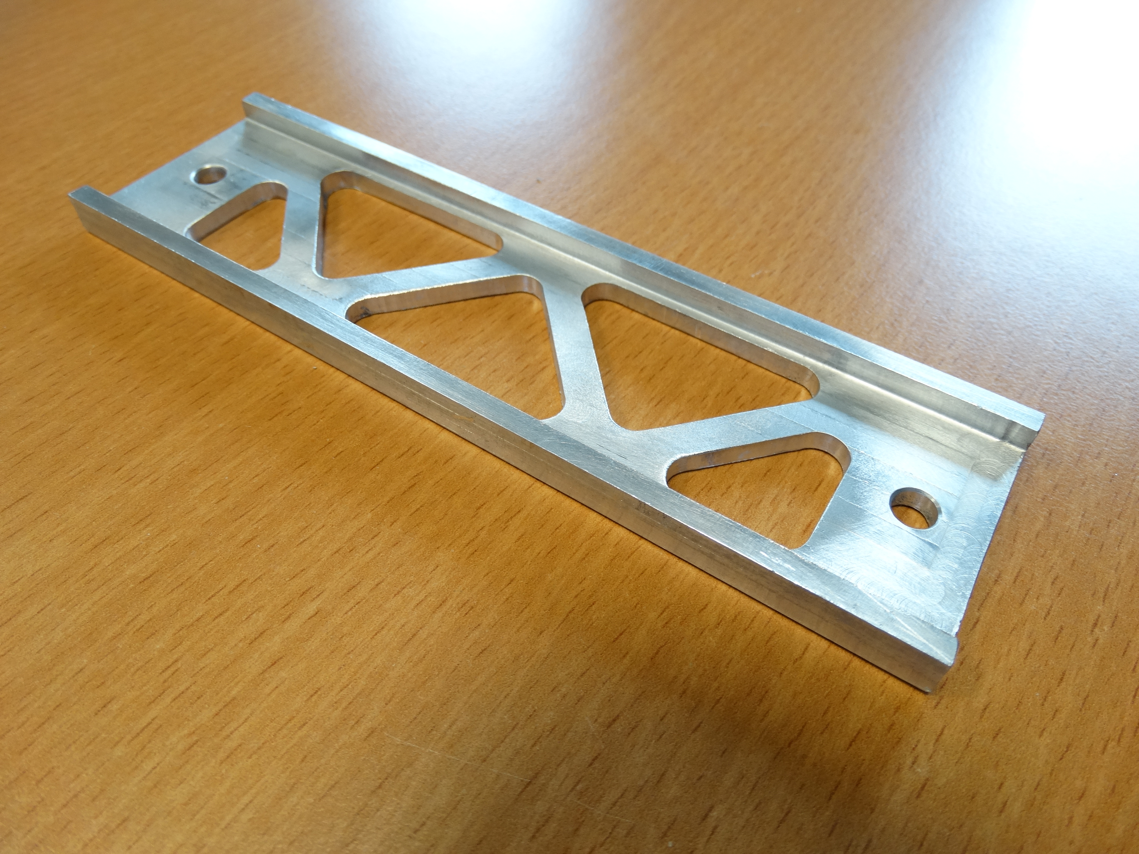

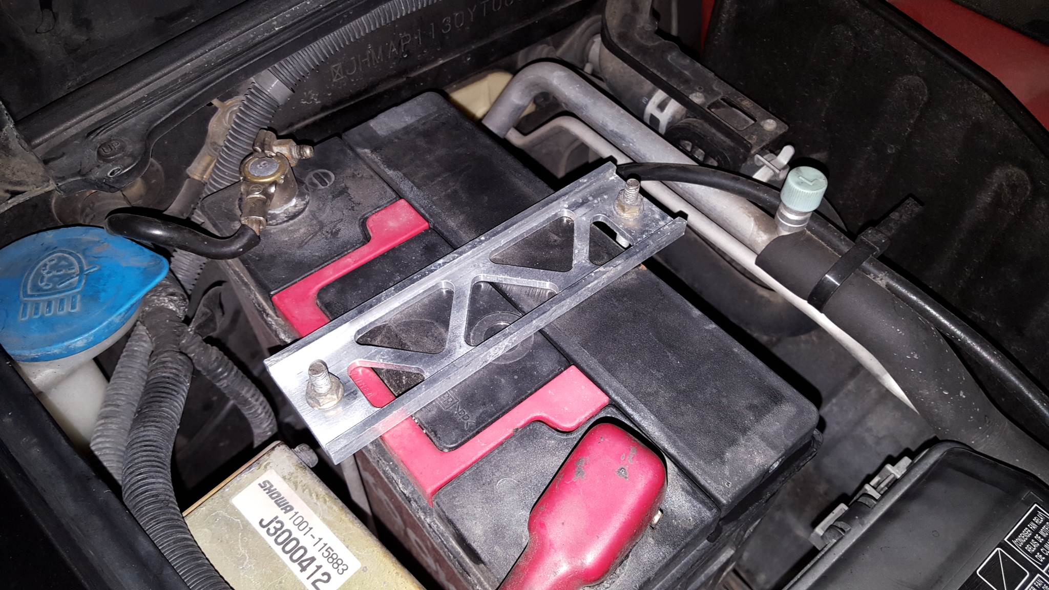

Jetzt hab ich den ersten Versuch endlich mal montiert. Lag schon eine Zeit im Keller
Entstand aus einem Reststück was noch da war, daher die vielen Löcher drin.
Passt auf Pressung, lediglich bei den Bohrungen auf dem Dom hatte ich mich etwas vermessen. Den Biegewinkel muß ich mir auch mal genauer anschauen, der war jetzt auch nur pi*Daumen.Probefahrt kommt gegen später.
Nächste Version wird kleiner, zierlicher und genauer

Ich finde $109 für die Stahlvariante + shipping + tax dann doch ein wenig viel. Zudem gefällt mir das Prinzip nicht. Da steht dann die Spannschraube gute 6-8cm frei in der Luft. Aber das geht ja nicht anders wenn man mit dem Halter vor den Bremsleitungen aufhört.
Ich hab das so konstruiert, dass max 5mm Spannschraube in der Luft hängen.
Sollte funktionieren (wenn ich mich nicht vermessen habe).

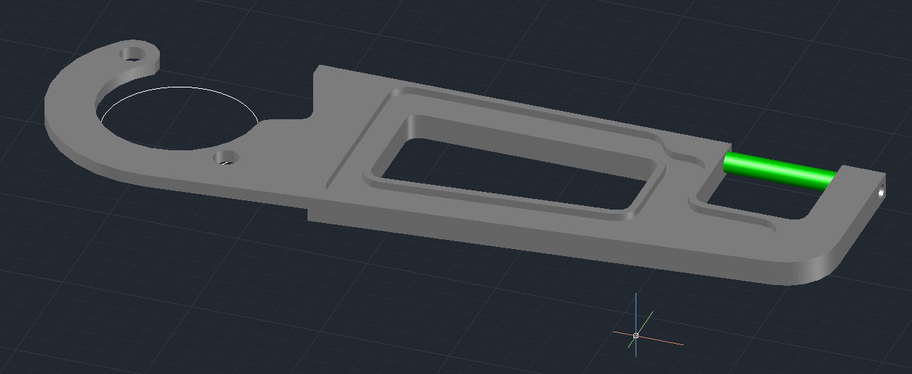

Erster Entwurf, läuft hoffentlich gleich heute Abend von der Fräse: 10mm Alu:
Jetzt erstmal angepasst an meine Wiechers Domstrebe.
Die Spannschraube selbst ist jetzt erstmal nicht eingezeichnet
Das Grüne dient dem Schließen des Kräftedreiecks und wird als Rohr ausgeführt durch das geschraubt wird.
Montiert wird das Ganze ÜBER der Wiechers Domstrebe.Hoffentlich hab ich richtig gemessen...

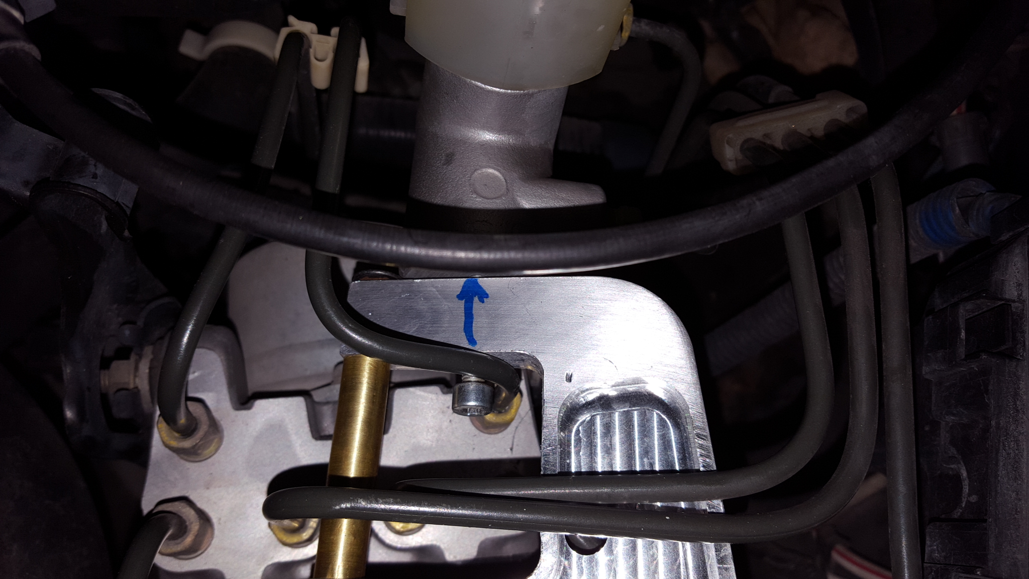

Ich versuch mir jetzt noch nen Break Master Zylinder Stopper zu bauen, denn der bewegt sich wirklich auch beim Bremsen. Aber die Ursache für die schwammige Bremse werde ich dadurch wohl nicht eliminieren können.
