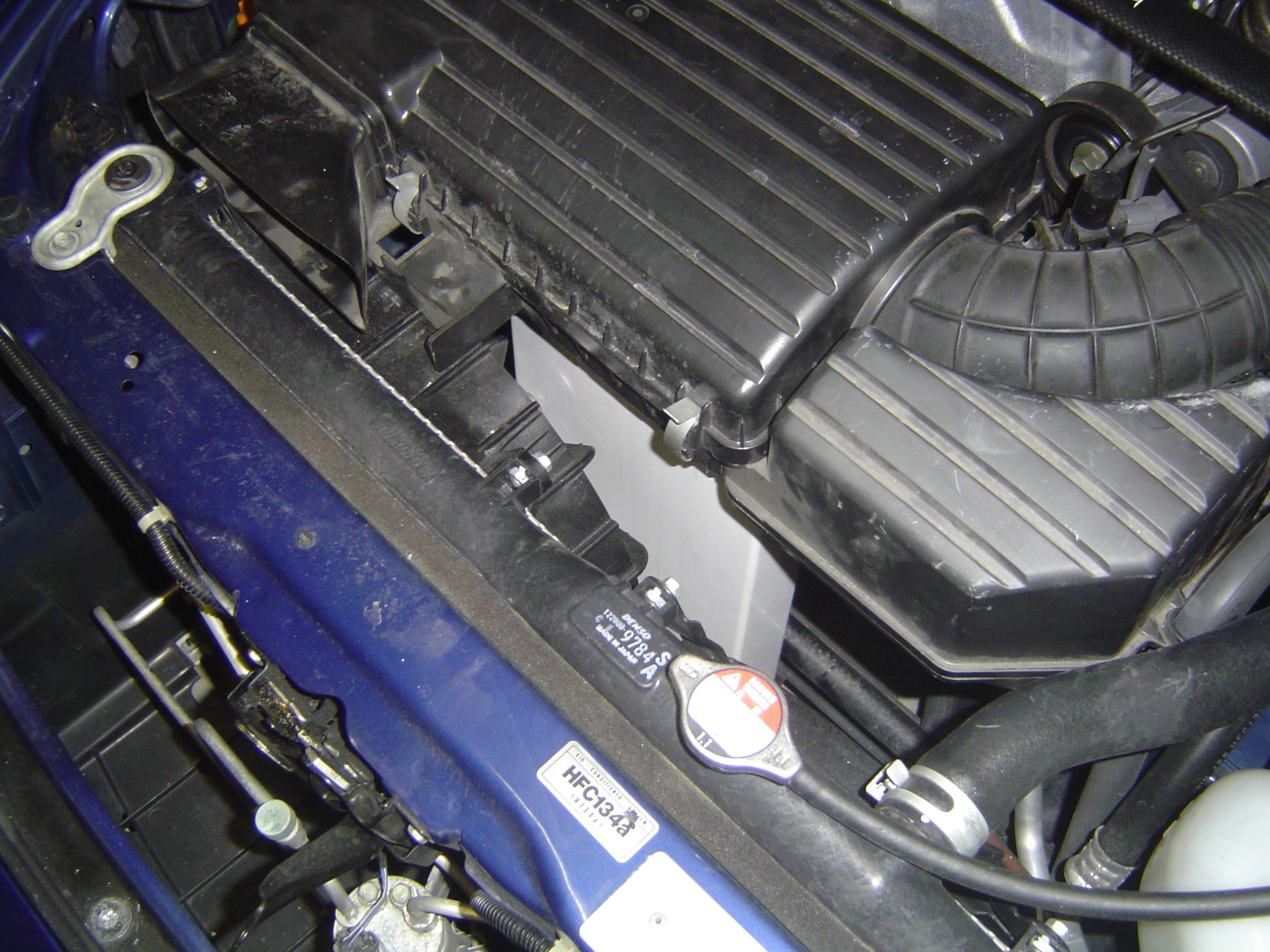

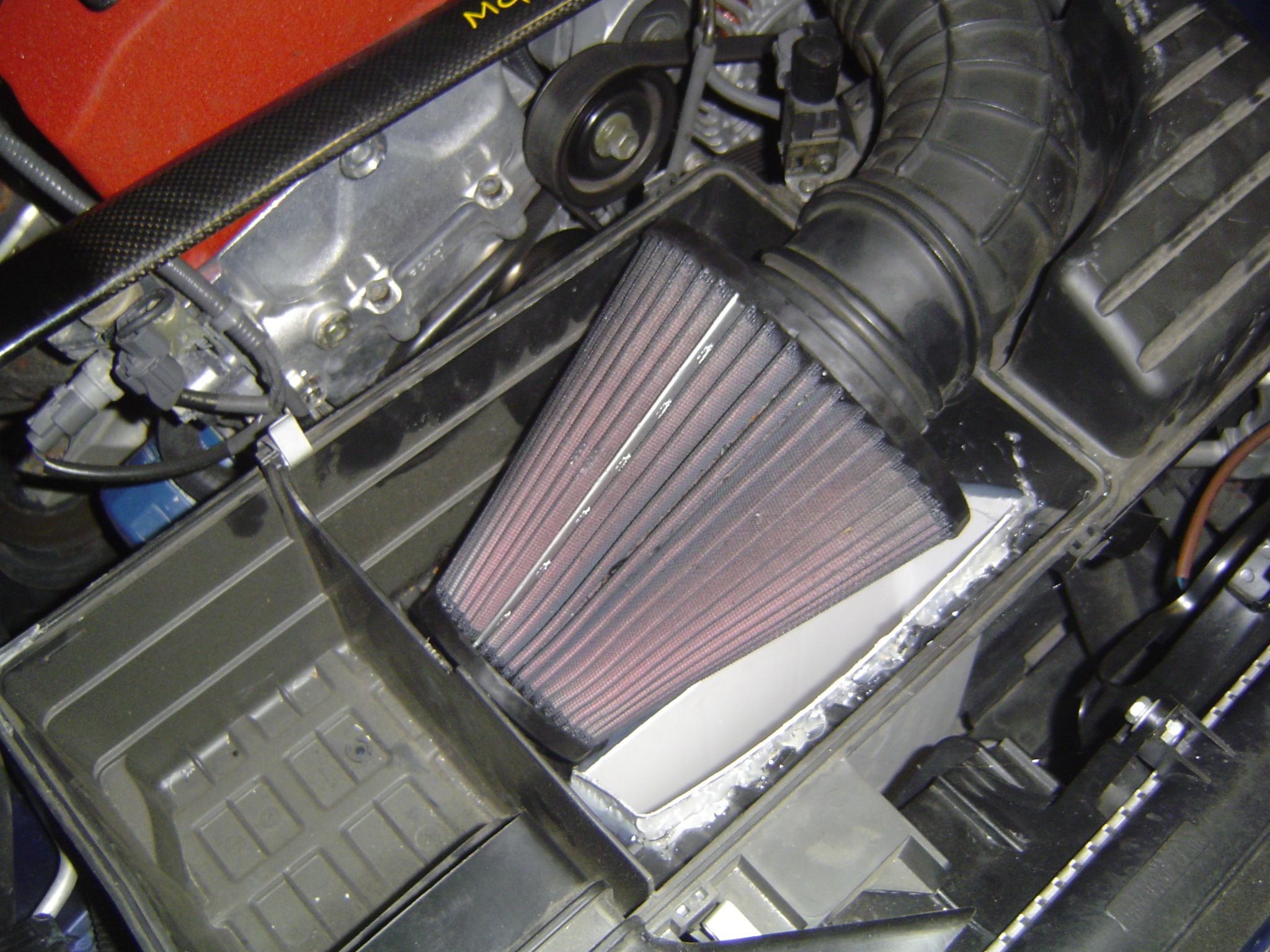

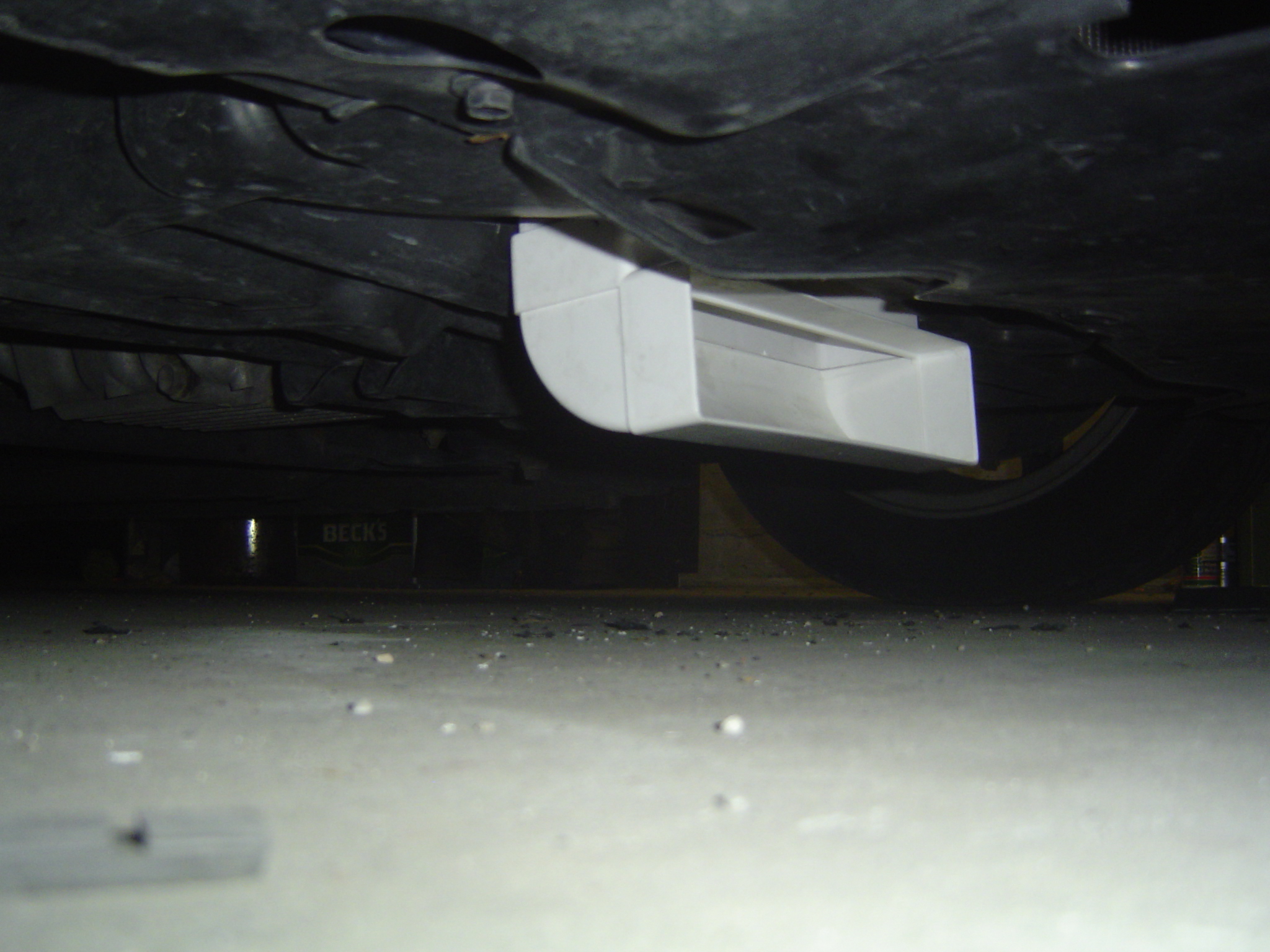

Deine Lösung ist schon gut, aber ein Nachteil gibt es da trotzdem und zwar hast du ja noch denn originalen ansaugtragt offen gelassen.NOPE! War später im Betrieb geschlossen, die Bilder die ich gepostet habe waren vom Aufbau.
ZitatOriginal von BLACK JAGUAR
Ich sag mal so, wenn der mit dem Fahrzeug Boden gleich währ dann währ er nicht schlechter als der OEM .... hat man natürlich denn vorteil das man den Fahrtwind einfangen kann! Aber ob das dann was bringt ist dann fraglich!Nach der ersten Pässetour mit OBI-Intake hatte sich das Thema "Wind fangem" erledigt, da das Eckstück nicht mehr vorhanden war.
Den Unterschied (das fehlende Eckstück) hat man bei Geschwindigkeiten über 100 kmh schon gemerkt, aber nochmals einen hinbauen bringt ja nichts wenn er bei der nächsten Bodenwelle wieder abfliegt...
Bernd: Hast du Fotos wie weit der Rüssel von der Airbox unten raushängt?
Mein OBI-Intake hat damals 5cm Bodenfreiheit geschluckt, was zu einer Restbodenfreiheit von nur 6cm geführt hat. Das war für mich auch damals der (einzige) Grund warum ich ihn dann wieder ausgebaut hatte. -
Original von BLACK JAGUARHab die ganze zeit nach einem Muster gesucht zum nachbauen, jetzt hab ich eins^^ Danke
Mach zwei bitte!
Mal im Ernst, hat jemand aus dem Süddeutschen Raum so eine schon verbaut, bzw. kann einer seine für ein paar Tage entbehren? Ich würde mich bereit erklären mal die Form grob abzunehmen und daraus etwas Neues zu bauen.
Original von Jay_JaySoweit ich das mitbekommen hab, soll es doch schon Besserung bringen wenn ich im OEM Kasten den Mittelsteg rausschneide? oder?
Absoluter Blödfug. Bringt garnichts.

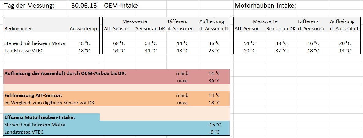

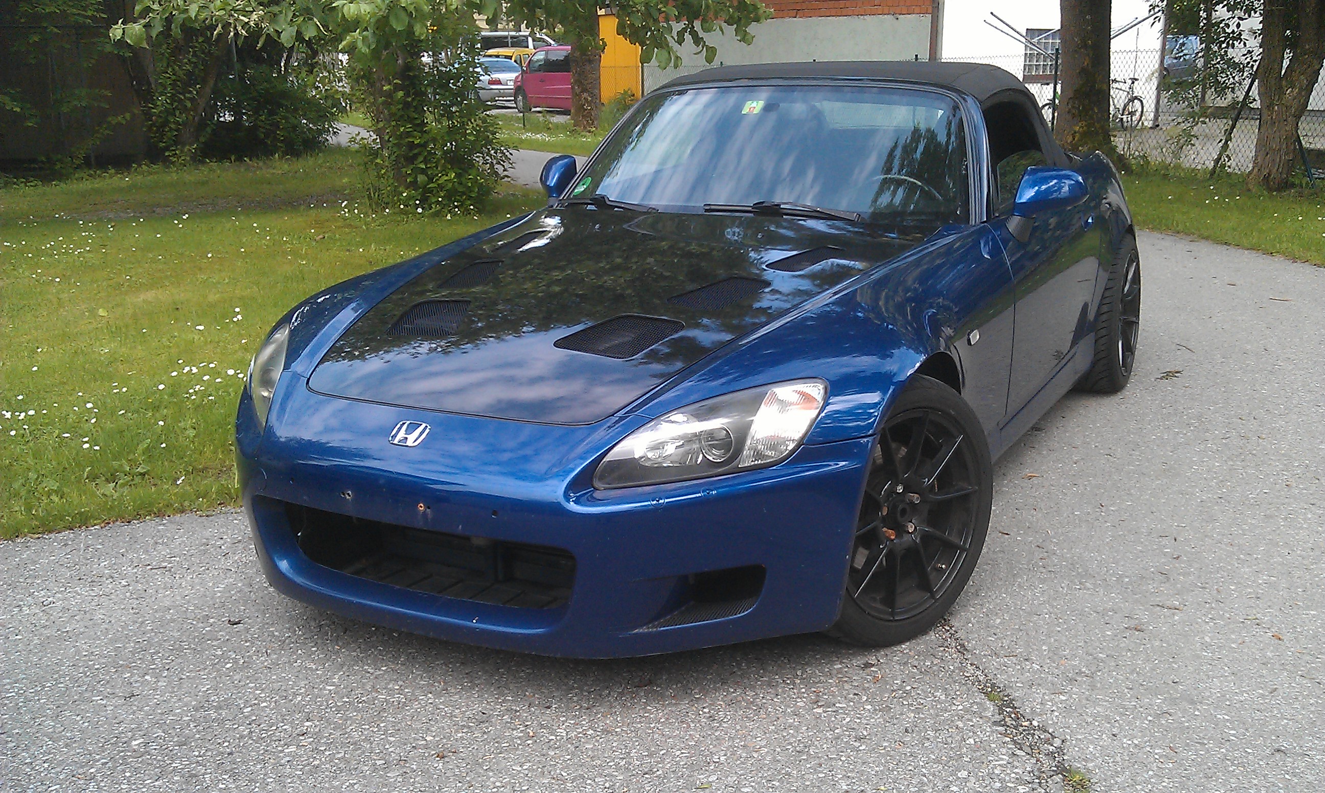

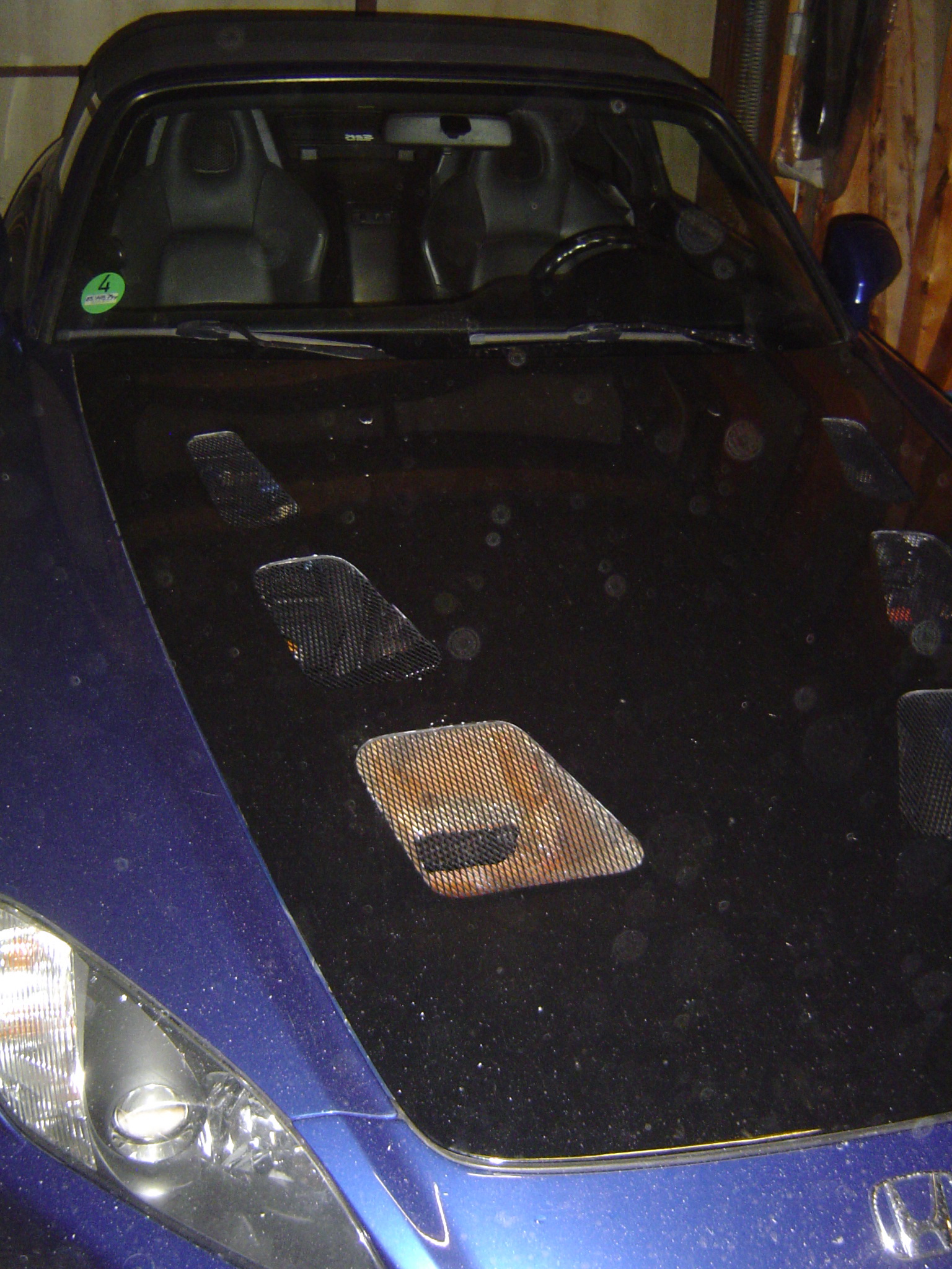

So, ich hab da jetzt mal was Konkretes:
Ich hab mir gestern die Mühe gemacht zusätzlich zum verbauten OEM-AIT-Sensor einen zweiten, digitalen Sensor kurz vor die Drosselklappe einzubauen. Sensor-Messfehler lt Hersteller max 1/8° C.
Gemessen hab ich jeweils "Stand an der Ampel" und "Landstrasse", jeweils mit OEM-Intake mit OEM-Haube (schwarz) und dann nochmals mit meinem Motorhauben-Intake, wobei hier die OEM-Box über Luftleitsystem ausschließlich durch die Öffnungen der Motorhaube atmet, der Rest des Intakes ist OEM. Bilder folgen.
Hier mal die Messwerte:
Daraus kann ich folgendes interpretieren:
- der OEM-Ansaugtrakt (Fahrzeugfront bis DK) erwärmt die Luft um mindestens 23° C während der Fahrt, max. 36° im Stand.
- der OEM-Sensor zeigt dabei zusätzlich 13° - 14° falsch (mehr) an.
Hierbei kommt man dann in Bereiche die im Stand zusammen 68°-18° = 50° falsch liegen!
Den OEM-Sensor versetzen kann den Messfehler des Systems also um 13-14° bzw. 1/4 verringern.
I.V. mit den 55° Grenze bei der ECU kann ein Versetzen des AIT-Sensors also die entscheidende Modifikation sein um die Leistungsreduzierung zu verhindern.In Verbindung im einem Cold Air Intake kann diese Modifikation unnötig werden (wobei der von mir verbaute nur exemplarisch zu sehen ist):
- die Luft (Fahrzeugfront bis DK) erwärmt sich hierbei nur noch um 14° - 20°, d.h. 9° - 16° weniger als der OEM-Trakt. Für meine Begriffe ein sehr effizienter Intake!
- Der Messfehler des OEM-Sensors liegt dann allerdings bei 16° - 18° , logisch, weil die Luft die rein kommt kühler ist spielt die Aufheizung durch die Ansaugbrücke eine größere Rolle.Fazit:
a) Der OEM-Intake vor der Airbox ist sch***e !
b) Die Platzierung des Sensors ist sch***e !
c) Die Kombination aus a) und b) sorgt für Probleme am Steuergerät (Leistungsreduzierung). -
