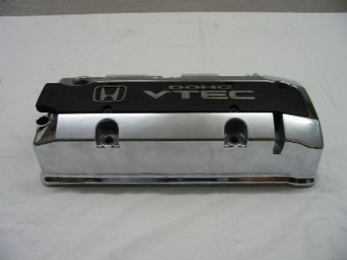

ohne Worte, einfach eine Klasse- Arbeit
vielen Dank an alle Beteiligten
der Willenlose -

Hallo,
ich habe da mal eine Frage
was kann denn das Polieren des Ventildeckels kosten, wenn man dies von einem Experten machen läßt? -
Marco_C
