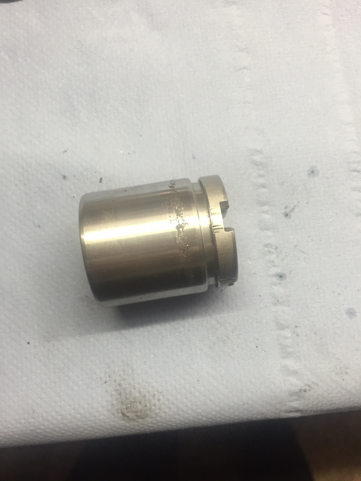

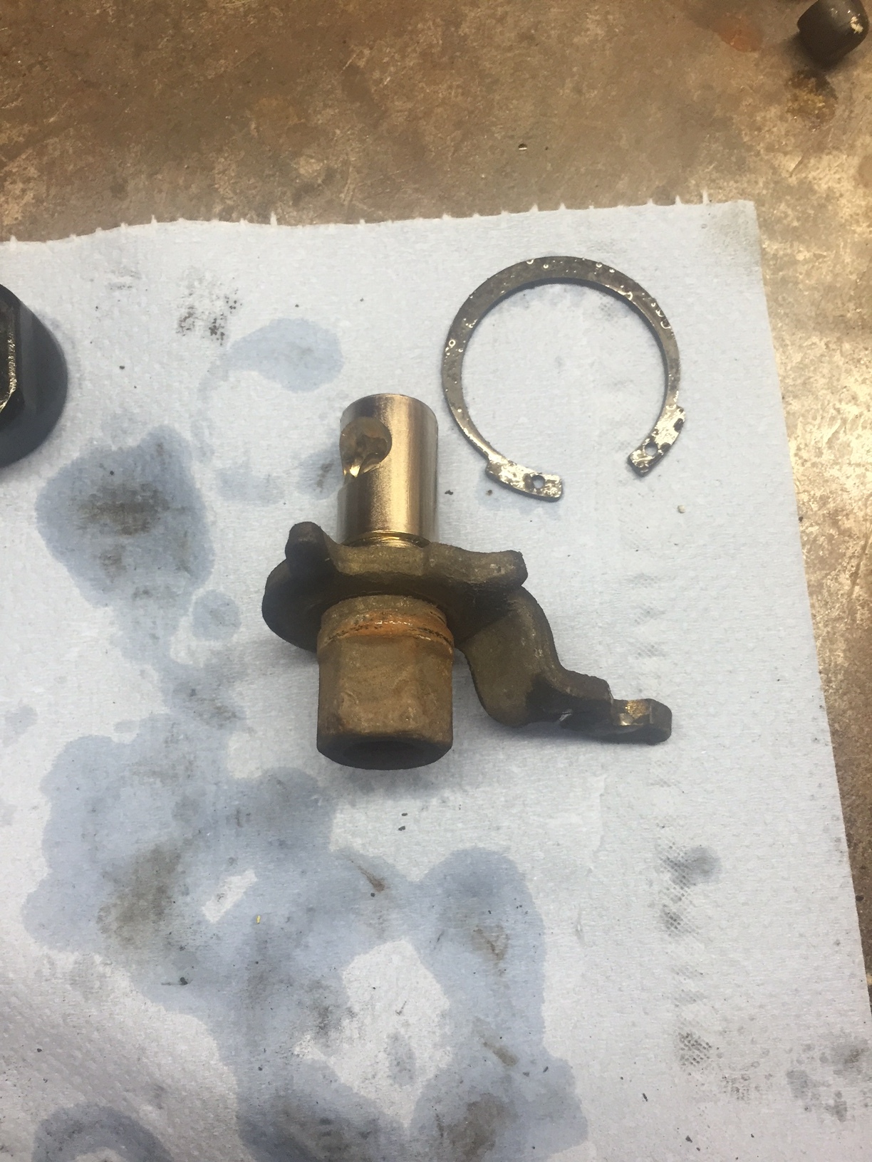

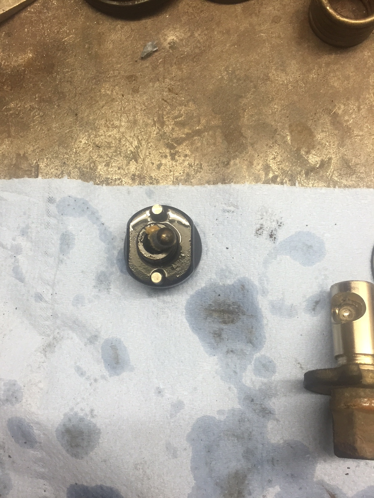

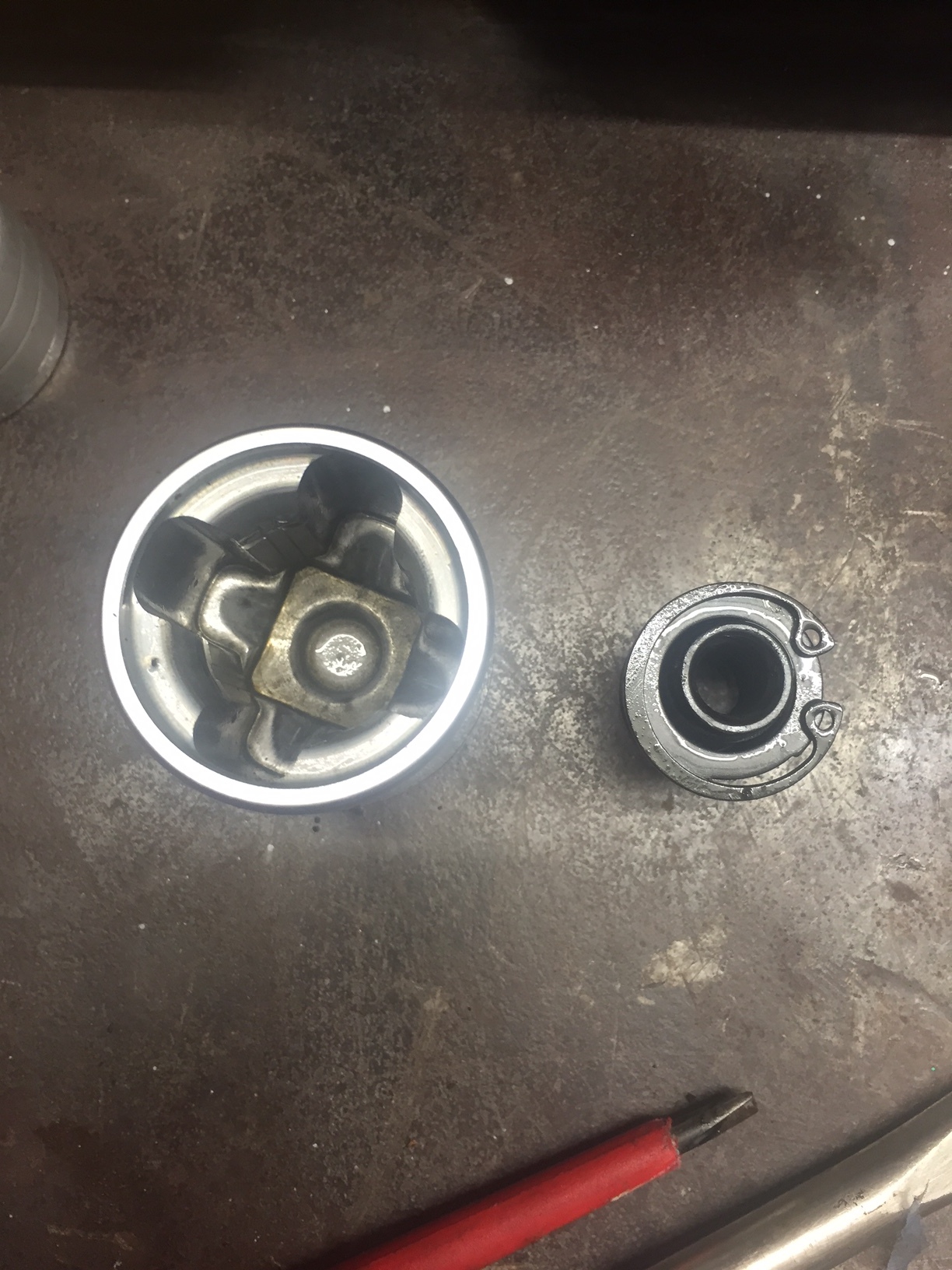

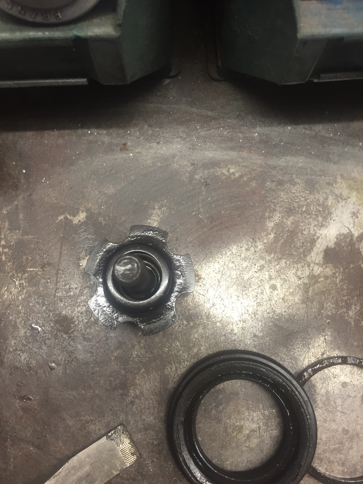

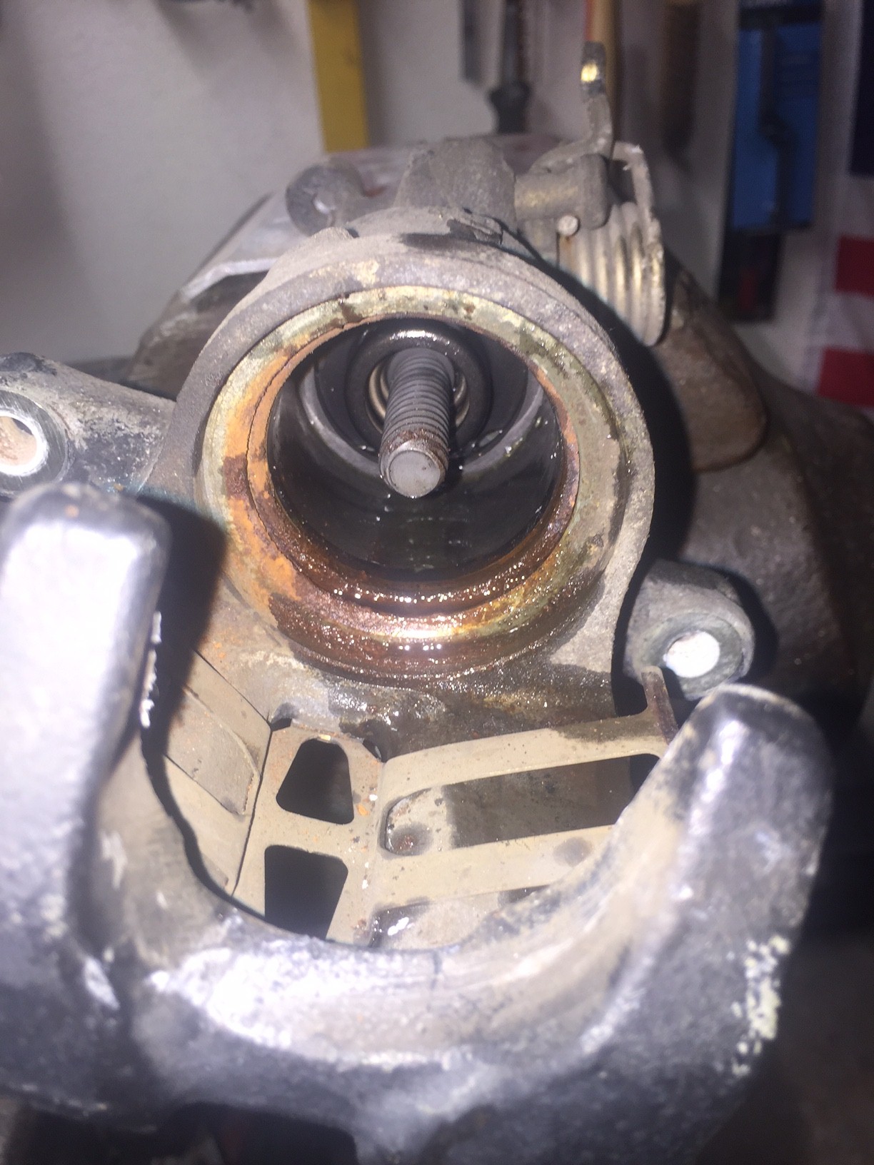

nach 10 Jahren und ca 91000 km hat sich mein linker hinterer Bremssattel nun auch Festgebissen .Zum Glück passierte es auf der Heimfahrt 10 km
Bremsscheibe ist nicht Blau innen der Belag zum Kolben ist verglast .
Habe sie heute mal zerlegt da ich Dichtsätze da hatte nur leider ist der Kolben auch Oxidiert und mit Schmiergelleinen wollte ich ihn nicht wirklich bearbeiten und habe 2 neue Kolben bestellt .Rechte Seite wird dann auch noch zeitnah erledigt .PS Micha was hat Bernd den Im Petto zwecks entlüften
Gerne als PNIch habe mit nem Gummistopfen die Bremsleitung verschlossen damit sie mir nicht leer läuft .
