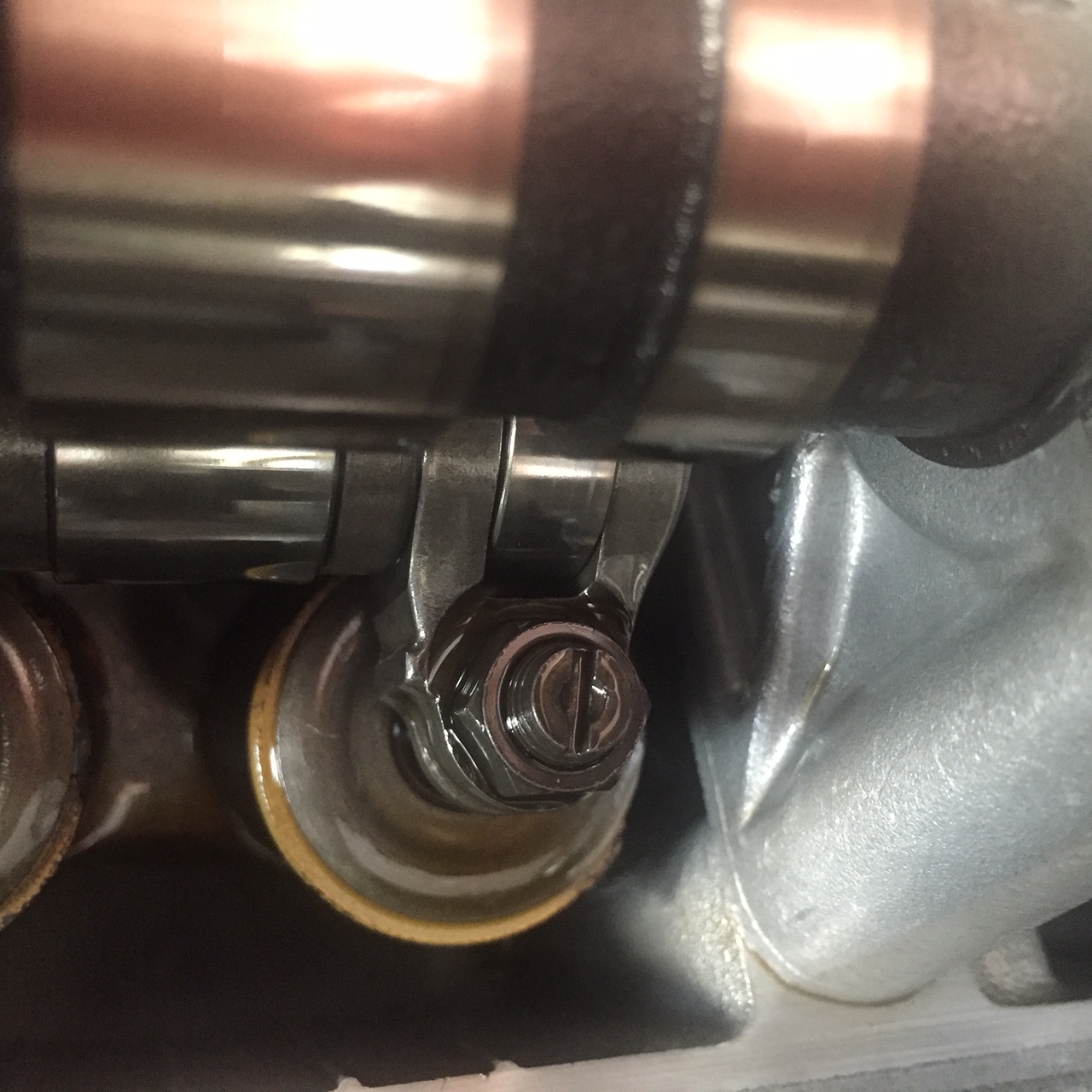

Ich habe heute am F 20 C auch mal die Ventile überprüft 90000 km gelaufen zuletzt bei ca 50000 km bei Honda überprüft .
am 1 Zylinder musste ich die Auslassventile etwas nachstellen
habe fast die Mitte
genommen und auf 0,28 mm eingestellt
am 2-4 Zylinder bekam ich die 0,28 mm schleifend durch für mich i,o
Die Einlassventile passten alle .0,23 mm schleifend durch i,oSchön
Nützliches Werkzeug finde ich
Abgewinkelte Fühlerlehre in Metrisch und Inch damit treffe ich schon die Mitte 0,23 mm oder 0,28 mm

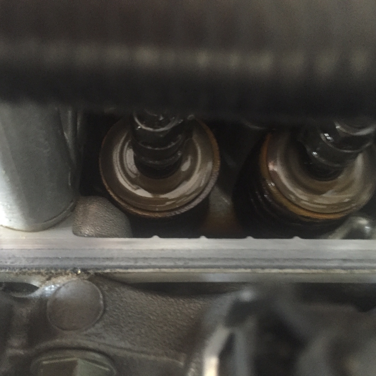

Bei ACL Lagern hieß es, dass ACL zumindest keine Pleuellager für den S2000 mehr herstellen würde, evtl aber auch nur eine Ausrede des Händlers, warum er plötzlich etwas Anderes geliefert hat..Laut meiner Info wurden ab 2004(?) sowieso die neuen verstärkten (aber auch ~2,5g schwereren!) Ventilfederteller verbaut, die ich jetzt drin habe - aber wie verlässlich diese Info ist, kann ich schlecht abschätzen.
Allerdings kann man die neuen Teller auch schon erkennen, wenn der Ventildeckel offen ist, da sie auf der Oberseite eine leicht rundlichere Form haben, ich versuche mal ein Foto zu finden.
Ich habe heute meine Ventile eingestellt
und Bilder der Einlassventile gemacht .
Ventilteller ist leicht rundlich -
