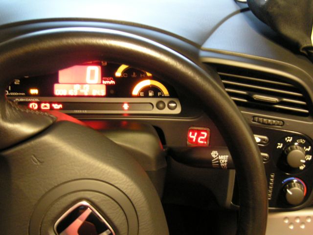

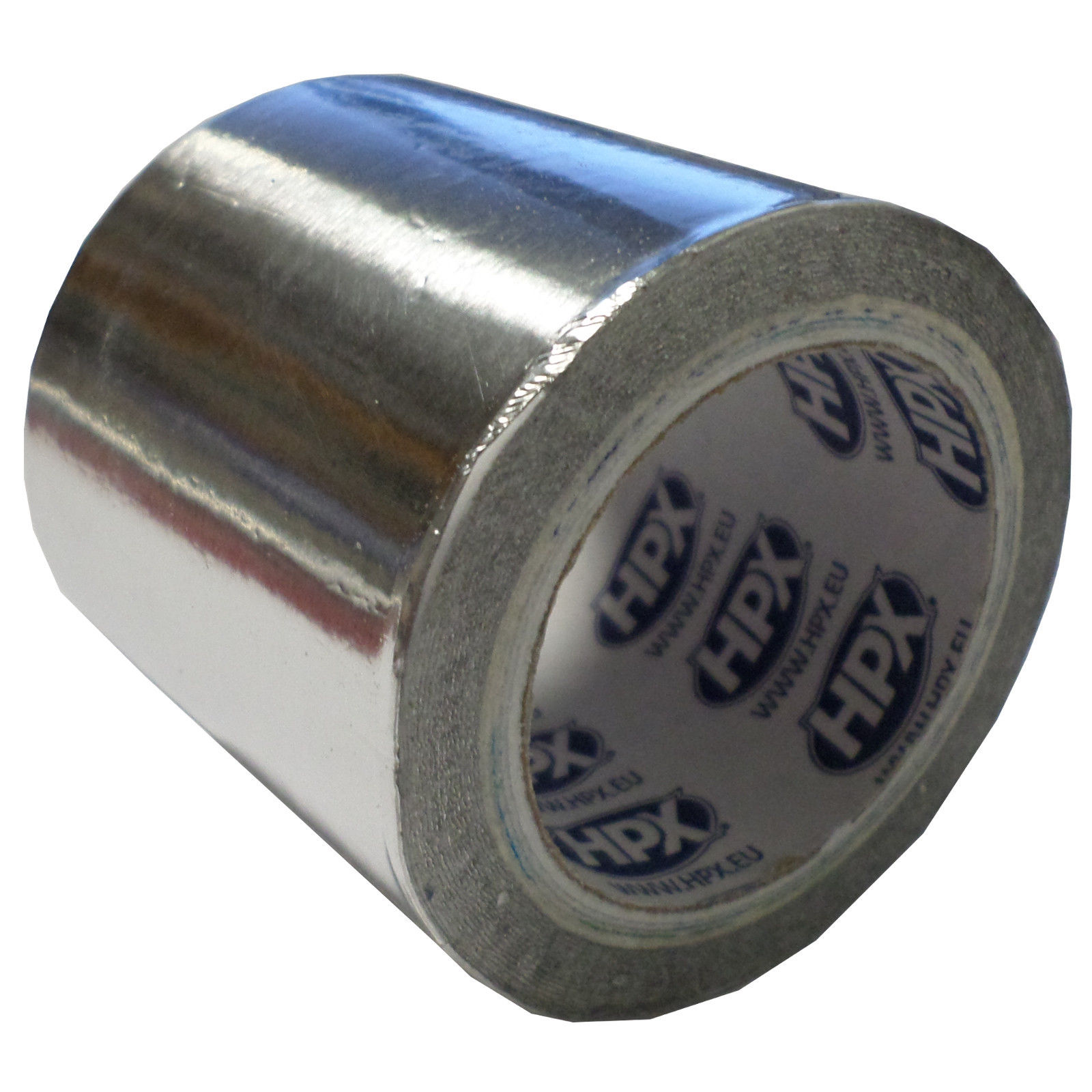

Ich habe es wie Lars gelöst und den Tempsensor mit Kabelbindern auf dem Ölfilter satt verzurrt .
und mit diesem Aluband vom Fahrtwind geschützt
wenn du das Conrad Modul bestellst solltest du es noch Kalibrieren .Mit dem Mitgelieferten Temp Sensor .
es sind 2 schrauben rechts an der Platine zum einstellen .
Tempsensor in Kochendes Wasser. dabei sollte deine anzeige 100 Grad anzeigen .
Eiswürfel in ein Glas ich nehme da immer ein Ramazzoti Glas 4-5 Eiswürfel rein etwas wasser drauf und etwas herum rühren .Sollte dann 0 grad anzeigen .Wenn nicht mit den Schauben kalibrieren
