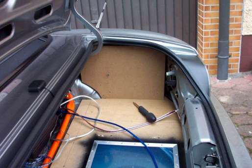

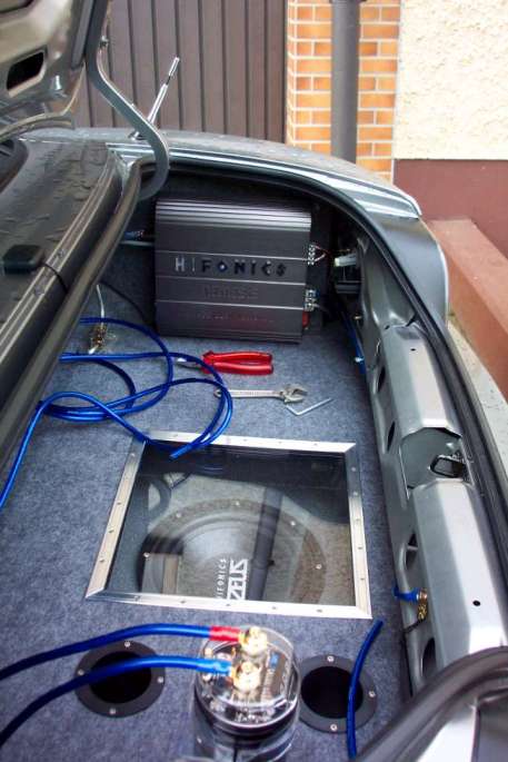

Nun ist schon einige Zeit ins Land gegangen, und einige Liter Schweiss und Blut in mein Projekt geflossen. Ist zwar immer noch nicht gannz fertig, aber kann sich schon sehen - und vor allen Dingen auch hören lassen... Man möchte ja auch nochwas für die Winterpause zum "schrauben" haben...
Für die Technik-Interessierten: Ich habe versucht möglichst viel Stauraum im Kofferraum zu erhalten. Gelöst wurde das Problem mit einer drei-geteilten Bodenplatte aus 16mm MDF. (genaue Masse und sogar Schablonen für Nachbauten stehen zur Verfügung, wenn gewünscht.)In der zentralen Platte ist ein Bandpass-Gehäuse integriert, welches die ehemalige Werkzeugmulde ausnutzt. An den beiden seitlichen Platten sind senkrecht weitere MDF Ausbauten verschraubt: rechts eine für die Endstufe, links eine mit Klappe als Staufach für die Werkzeuge, bzw. Putzkram. Somit ist der Kofferraumboden jetzt komplett eben, rechtwinklig und der Raum für das Reserverad steht auch noch zur Verfügung.
Aber seht selbst:
Die mittlere Platte von unten:
Der Rohausbau mit lackiertem Gehäuse:
Verkabelung und Endmontage:
Fast fertig, ein Satz der wohl immer gelten wird...

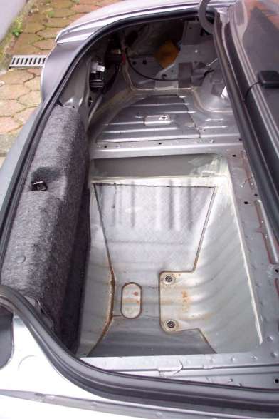

Ich möchte an meinen HiFi Ausbau weitermachen, entferne dazu alle nicht mehr benötigten Komponenten aus dem Kofferraum, und dann das:
Feuchtigkeit unter dem Werkzeugeinsatz im Kofferraumboden!
Und den ersten Ansatz von Gott sei Dank nur Flugrost!
Was soll ich dagegen unternehmen, technisch?
ein angesäuerter Bee -

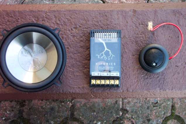

Habe Gestern endlich die Lieferung für mein CarHiFi Projekt bekommen. Kurzum es soll ein HIFONICS Komplettumbau werden. Mein Motto ist: less is more und deshalb bleibts dezent...
Zuerst hab ich mein "altes" Radio Blaupunkt Miami CD72 gegen mein neues getauscht: Blaupunkt Freestyler E1 Navi mit schon vorher vorhandenem Blaupunkt CompactDrive MP3 Festplattenlaufwerk. Gute Wahl, denn einfach zu bedienen und funktioniert 100% !
Mitlerweile gaben sich die Packetdienste die Klinke in die Hand und brachten meine Bestellungen:
HIFONICS ZEUS CS-5.2C (älteres Modell, aber preiswert!)
HIFONICS ZEUS ZX-1014 für den Kofferaum (folgt in Teil 2)
HIFONICS ZEUS X1-R1
HIFONICS NEMESIS NX-400 2x
HIFONICS XX-CAP 1000D
Kabel von Alfatec und Monster.
Und hier nun Teil 1 des Einbaus: The Gods arrived...

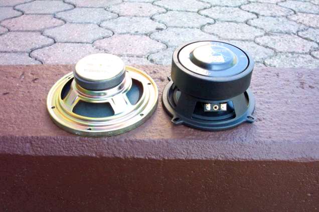

Die CS-5.2 13 cm im Vergleich zum Orginal... traurig irgendwie!

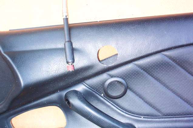

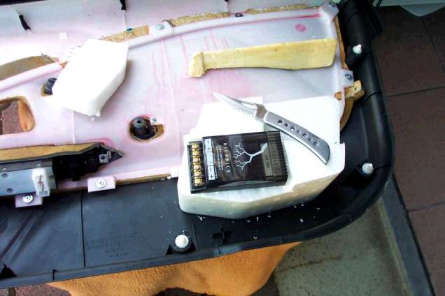

Abänderung der Orginal Tür-Adapter. Guten Tag Herr Dremel:
attachment.php?attachmentid=5441100 55
Probesitzen - passt!
attachment.php?attachmentid=5441100 57

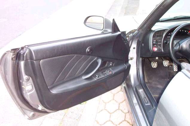

Die Rückseite der Türverkleidung - kein Problem, tut nicht weh...
attachment.php?attachmentid=5441100 66

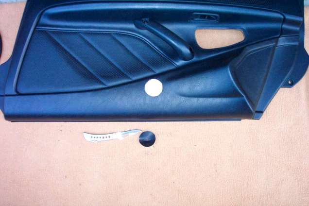

Aber Vorne, das kostet echte Überwindung, the first cut is the deepest...
attachment.php?attachmentid=5441100 61
The second Cut don´t hurt at all...
attachment.php?attachmentid=5441100 63
Aber es hat sich gelohnt, 4 Stunden Arbeit...für beide Türen...
attachment.php?attachmentid=5441100 64
And the Gods spoke to me...
attachment.php?attachmentid=5441100 65

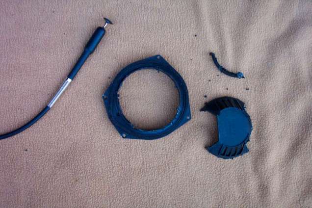

Hab mir gestern Hifonics 13cm eingebaut, und bin sehr zufrieden. Kein Adapter notwendig, man kann den Orginalring mit dem Dremel der Schutzkappe berauben und fertig. Einbau der Hochtöner in die Tür dank Dremel auch kein Problem. Die Frequenzweiche hab ich in den Dämmblock in der Tür eingearbeitet. Alles in Allem ca. 4 Stunden Arbeit, die sich aber gelohnt haben.
attachment.php?attachmentid=5441100 52
