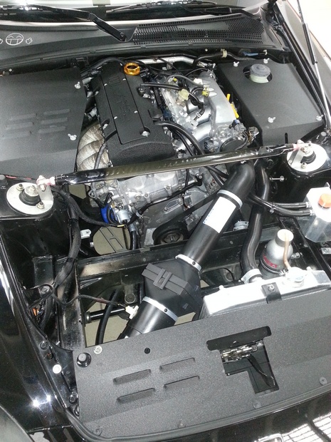

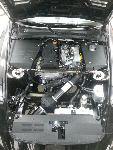

Mit eine der besten Informationen.............durch den Ausbau des Wärmetauschers und den Einbau eines Ölkühlers ( mit Thermostat in der der Sandwichplatte ) wurde der Ölkreislauf und Wasserkreislauf voneinander unabhängig gemacht.

Leitungslänge ist kein Argument. Nur weil ein hochdruckfester Schlauch 50 cm länger ist, platzt er nicht. Öl / Luft Kühler ist schon Safe und der Wirkungsgrad reicht doch völlig aus. Öl / Wasser wäre doch nur wenn du selbst mit Öl/ Luft an eine Grenze stößt.
Bei deinem Herangehen an dieses Thema könntest du bei deinem Motor eine elektrische
Drossel in die Rücklaufleitung hängen. Weniger Durchsatz, höhere Wassertemperatur.
Im Prinzip hab ich bei meiner Ausbaustufe dieses getan, ich habe doch kein Problem einen Poti zu verstellen, da ich ja mittlerweile auch nur noch zwei Grundeinstellungen habe, Volllast = Wasserpumpe läuft mit max. Durchsatz und kälteres Wetter mit
normalem Fahrbetrieb = 2/3 Leistung. Lüftersteuerung geht ja wieder über OEM, nur mit leistungsfähigeren Ventilator.
Mit einem Laminova Wärmetauscher ist es ja mit euch Angsthasen ( in Bezug auf einen Ölkühler ) ja noch schlimmer. Dieser braucht ja gleich 4 Anschlüsse, also 4x Fehlerquelle.
Warum nicht einfach OEM Wärmetauscher entfernen, eine gute Adapterplatte mit 1/2 Zoll BSP Anschlüssen montieren ( selbe Zentralschraube und gleicher Aufbau wie OEM )
mit einem guten Ölkühler, der nicht direkt im Steinflugeinschlagbereich liegt.
Thema Öl ist damit Vergangenheit. Ich habe mehr Öl, kühleres Öl, kann meine Öltemperatur im Peak einstellen. Ölwechsel ist auch kein Thema, auch einen Ölkühler kann ich "ablassen".
Zum Wasserkühler bin ich aussen vor, da bin ich lieber der Entdecker und freue mich mittlerweile über 84 Grad Wassertemperatur. Als Saisonfahrer ist mir irgendein Kondensat an der Zylinderwänden ziemlich Banane................

Uncle und ich haben bei meinem Auto schnell erkennen können, das auch die Wassermenge eine Rolle spielt . Ich fahre die Hälfe eines normalen Kühlers und brauche einen sehr starken Lüfter, um die Temperaturspitzen abzufedern. Außerdem spielt natürlich eine Rolle, ob der Motor vorher auf Volllast lief.

Ich hab mittlerweile Thermostat eingebaut, aber Bohrungen in die Grundplatte vom Thermostat gemacht. Eine kleine Öffnung als Bypass ist zu wenig. Wird jetzt schneller warm. Die Pumpe kann ich immer noch manuell regeln, muß ich aber nicht.
Irgendwer hat auf der Euromeet nach den Leistungsdaten gefragt, diese hab ich am Anfang gepostet.
....jetzt kommen noch Leitbleche an den Kühler und ich habe dann 83 bis 85 Grad Wassertemperatur
