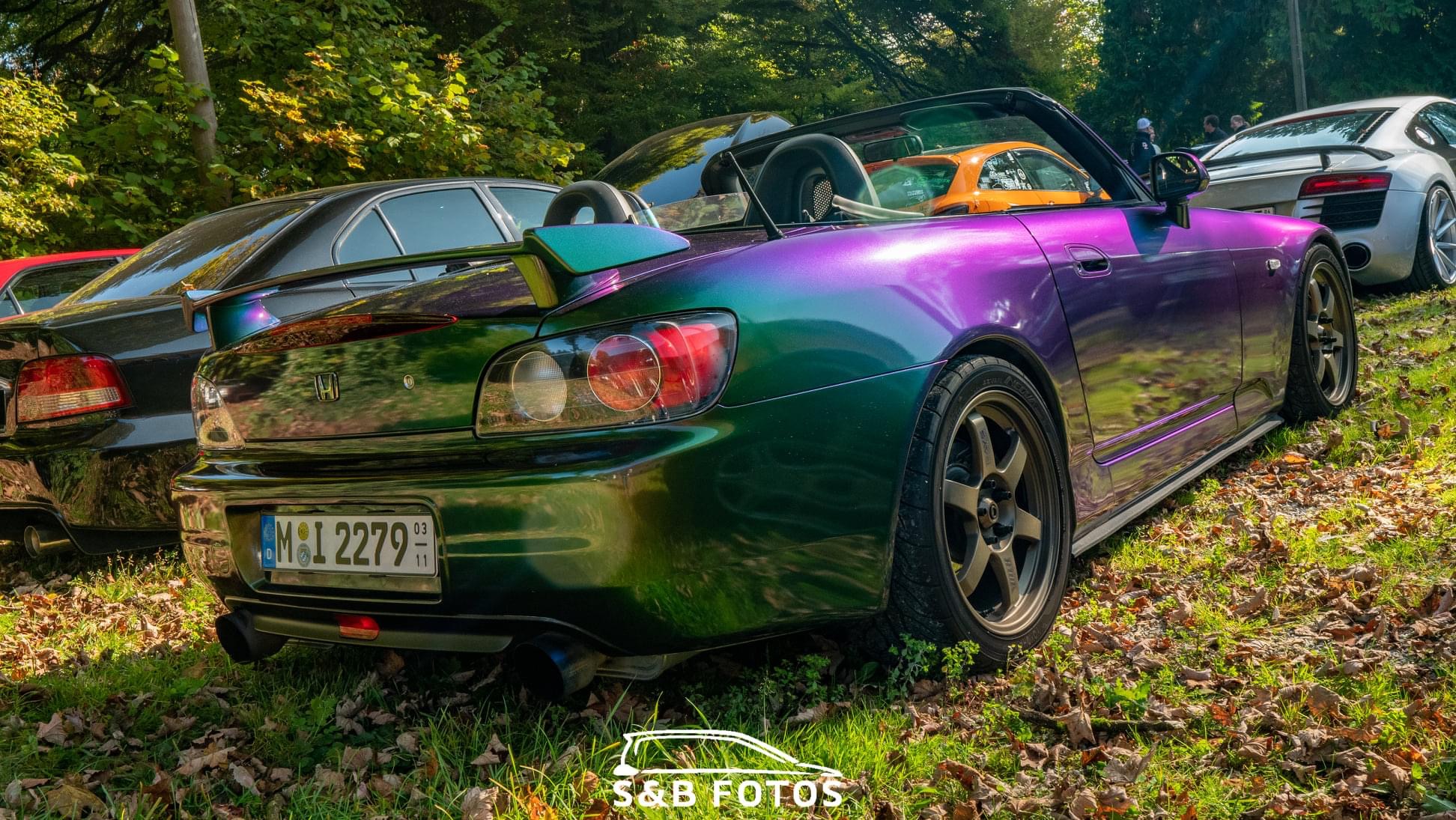

Ein richtig schöner, offener S beim Freilauf, FlipFlop Lackierung/Folierung Lila / Grün.
Dazu ein etwas lauter Auspuff...

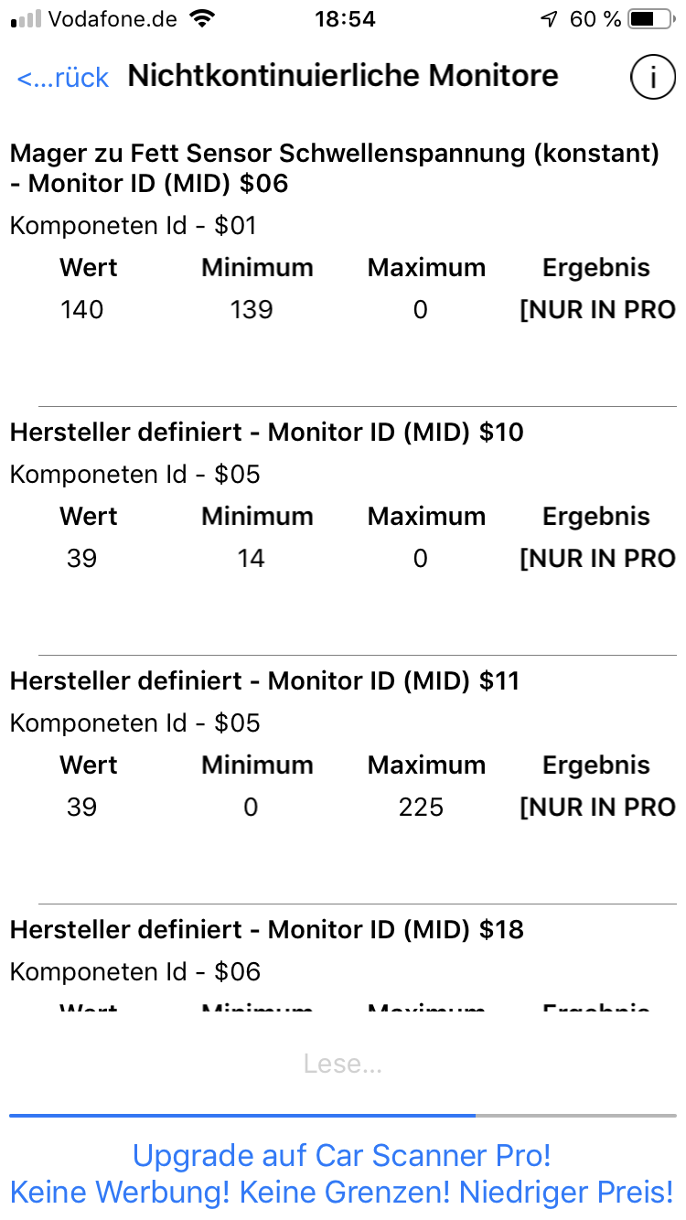

Gebrauchten map Sensor rein: völlig unruhiger Lauf, riecht nach Benzin. Gleiche Symptome wie mit dem alten Sensor nach Volllast allerdings direkt nach dem anlassen. Hab jetzt noch einen neuen Sensor von Facet, exakt das gleiche Spiel. Mit meinem Sensor nach dem anlassen alles super. Muss ich das Steuergerät resetten wegen dem neuen Sensor?
Ich werde morgen mal den Mapsensor tauschen und dann nochmal schauen. Fehlerspeicher ist weiterhin leer.
Spulen und Kerzen sind neu. Auto steht gerade bei Honda und natürlich tritt das Problem nicht auf... Der Klassiker.
So. Fehlerspeicher ist leer. Konnte das Problem gerade super nachstellen.
Warm fahren
Unterhalb vom vtec alles gut
Einmal in den vtec
Stottern ohne Ende
Motor stirbt ab
Geht kaum wieder an
500 Meter mit wenig Drehzahl und extrem brummigen Motor
Dann pendelt es sich wieder ein
Fehlerspeicher weiterhin leerEinziger Anhaltspunkt im Bild.
Massepunkt sitzt super fest.
Hab mir jetzt einen odb2 Leser bestellt. Mal schauen was er sagt. Das mit dem map Sensor Kanal klingt plausibel. Ich schau mir das mal genauer an und werde berichten.
