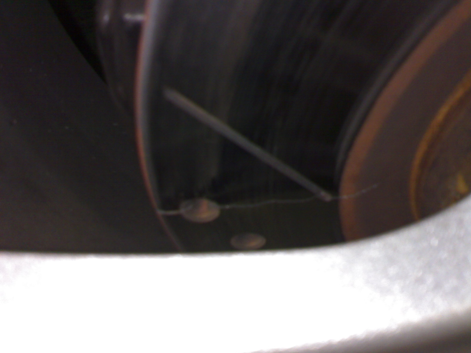

Ich habe scho zu viele Kombinationen probiert und habe geld und zeit investiert, hatte langsam die nase voll, entweder reissen die Beläge hinten, oder die Scheiben vorne werden violett und schlagen nacher beim abkühlen, oder die Beläge vorne werden rissig und brechen ab, von all dem habe ich die Schnauze voll!

nur auf der VA und die scheiben sind 330x32
330 Scheiben!! Sehen riesig aus!
Für 356 braucht man mindestens 18" -
Also ich denke das ich jetzt ne Bremsalage Draufhabe die nach 1 Tag Rennstrecke nicht wieder so aussieht wie meine alte!!
Was sagt Ihr dazu!! Ist schon zum anschaun pervers, warte mal ab wies auf der Strecke Bremst!!!!übrigens Die Alte Bremsscheiben Gelocht/Geschlitzt waren von Shark, und nur ein mal Auf der Strecke, Die Risse waren fast Durchgehend habe was von Glück gehabt das nicht Die ganze sch... auf dem Rückweg in die luft geflogen ist. Wobei die OEM scheiben 3 mal mehr aushielten!!!! Das war raussgeschmissenes geld!!

Wie gesagt, mit originalen hatte ich nur risse auf den Belägen, mit gelocht geschlitz hatte ich die scheiben zuerst kaputt!!
Werde aber jetzt ne grosse anlage anschaffen, weil beide kombinationen für mich überfordert waren!!
Ich habe sie Drin, leicht lauter im Vtec bereich, leistung nur ganz geringfügig spuerbar, drehmoment auch verbesserung spürbar, vorallem auf prüfstand!!
also die risse auf den Belägen sind bei zügiger fahrt , rennstrecke passfahrten wo man den S ein wenig die sporen gibt, früher oder später da, bei mir fing es mit den Belägen, dann habe ich die ausgetauscht und ferodos mit gelocht geschlitzten bremsscheiben vorn drauf gemacht, hinten waren nur die klötze notwendig!!Dann ging ich einmal auf die rennstrecke, Ergebniss, vorne 2 bis 3 risse auf der Scheibe genau über die löcherfast im gesammten radius der scheibe, und hinten verschwand der belag eines klotzes spurlos obwohl auf der anderen seite 90% des belags drauf war!!
Mein Fazit, mit diesen Dimensionen Scheibe, klötze und Bremszange ist das System für die strasse ausreichend, wenn mann einwenig ans limit fahren will, braucht man schon ne gute Brembo, movit, tarox oder einfach so ne Komplettanlage mit grossen scheiben!!! -
