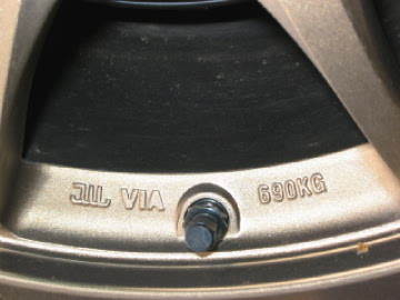

Hier eine erfreuliche Nachricht für alle die in Deutschland diese Felge auf dem S 2000 haben.
Beim näheren hinsehen wurde festgestellt, daß die Tragfähigkeit auf der Felge steht. Damit gibt sich der TÜV zufrieden und die Räder werden in die Fahrzeugpapiere eingetragen.
Tragfähigkeit einer Felge ist 690 kg .
Eine Beschreibung über Durchmesser, Breite, Einpresstiefe, sollte auch dabei sein.
Erfreuliche Grüße Eugen -

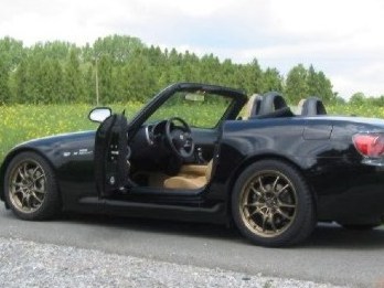

Hier mein S 2000 mit Mugen Räder ( Eugen )
Vorne 7 1/2 x 17"
Hinten 8 1/2 x 17"
KW Fahrwerk ca. 3 cm tiefer
Räder z.Z. noch ohne TÜV
Firma FOUR "S" aus Genf[img] -
