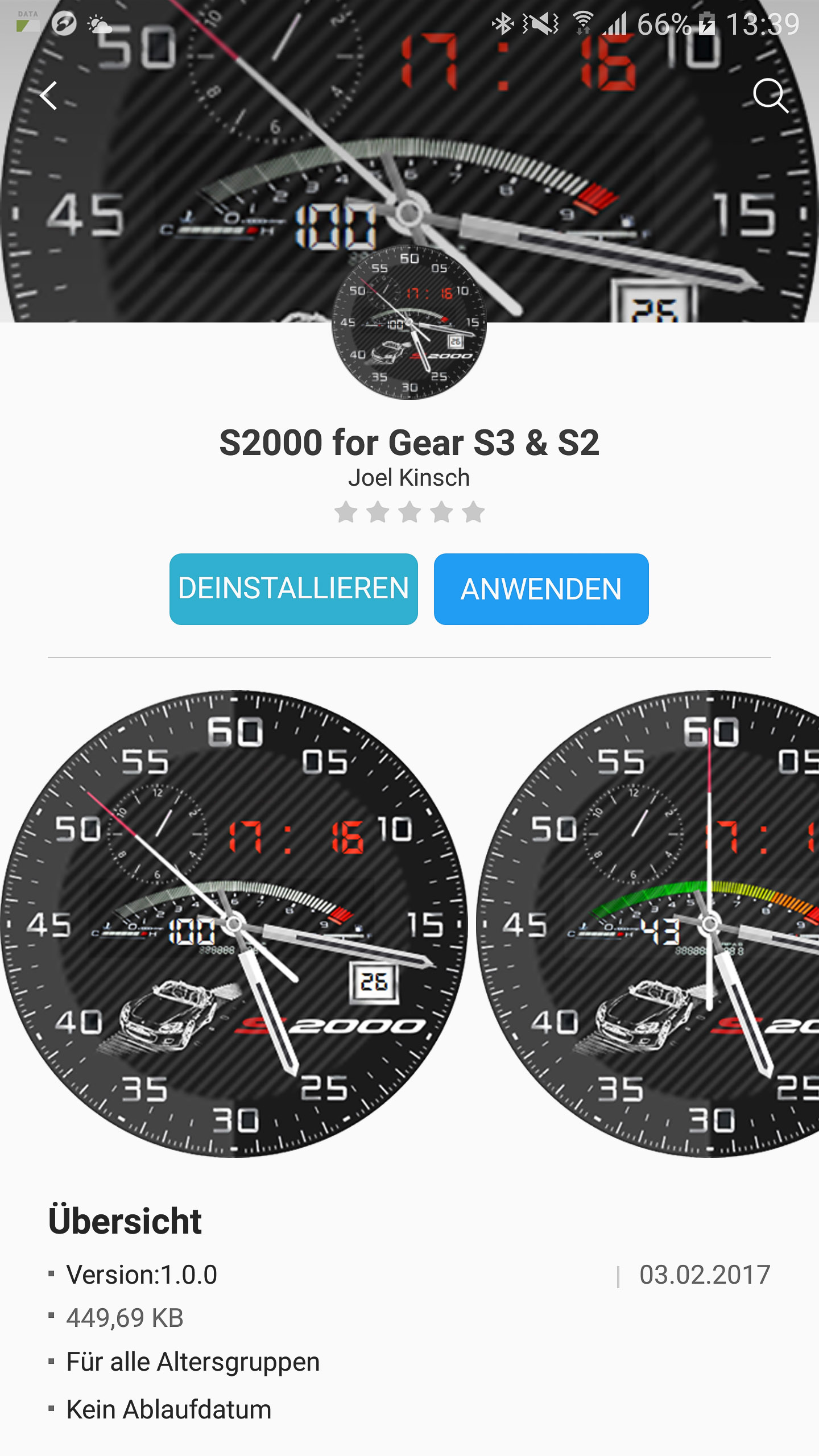

    Ab heute wieder im Gear Store erhältlich :thumbup:
    Leider hatte sich in der ersten Version ein Bug eingeschlichen , den ich nicht bemerkt hatte , und die Uhr entsprach nicht zu 100 % der, die auf den Bildern zu sehen war, sondern einer vorherigen Version , welche Samsung wegen dem Honda Logo verworfen hatte.
    Somit sorry, falls schon jemand Sie heruntergeladen hatte. Er besitzt aber jetzt ein Unikat :D

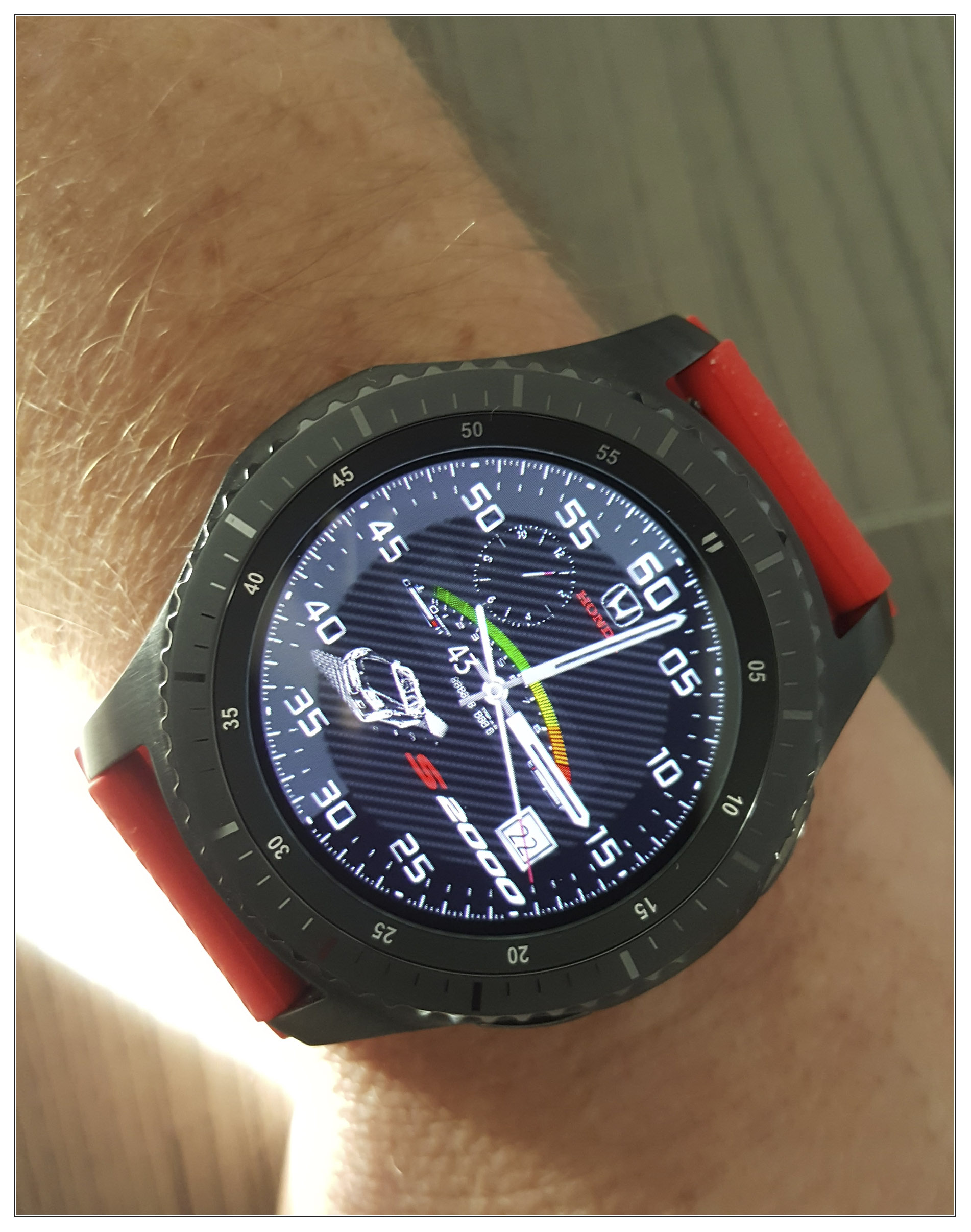

    So , ab heute im Samsung Gear Store erhältlich mit kleinen Änderungen.
    Leider musste ich das Honda Logo entfernen wegen dem Copyright. Somit hat die finale Version ein paar kleine optische Veränderungen bekommen.
    Verbesserungsvorschläge sind willkommen.

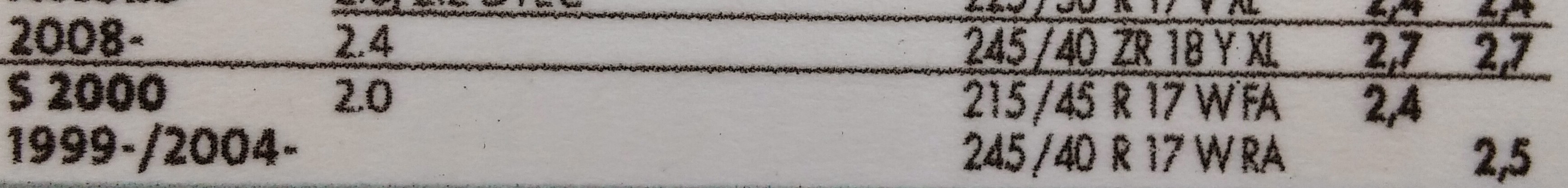

    Mit dem Reifendruck konnte ich noch nicht viel spielen, aktuell fahre ich 2.1 rundum.
    Bei einer Fahrt durch den kurvigen Norden war dies angenehm und berechnend zu fahren.
    Auch bei einer Steigerung auf 2.2 auf der Vorderachse war für mich kein Unterschied zu erkennen.
    Werde bei Gelegenheit etwas größere Unterschiede ausprobieren,aber halt nur aus Interesse.
