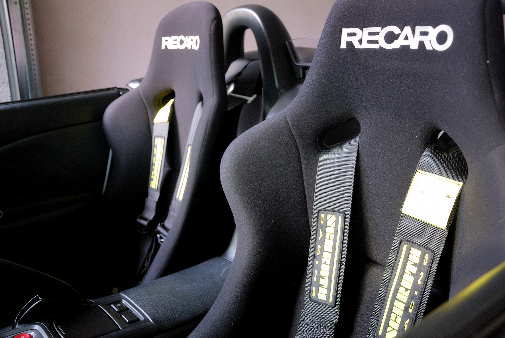

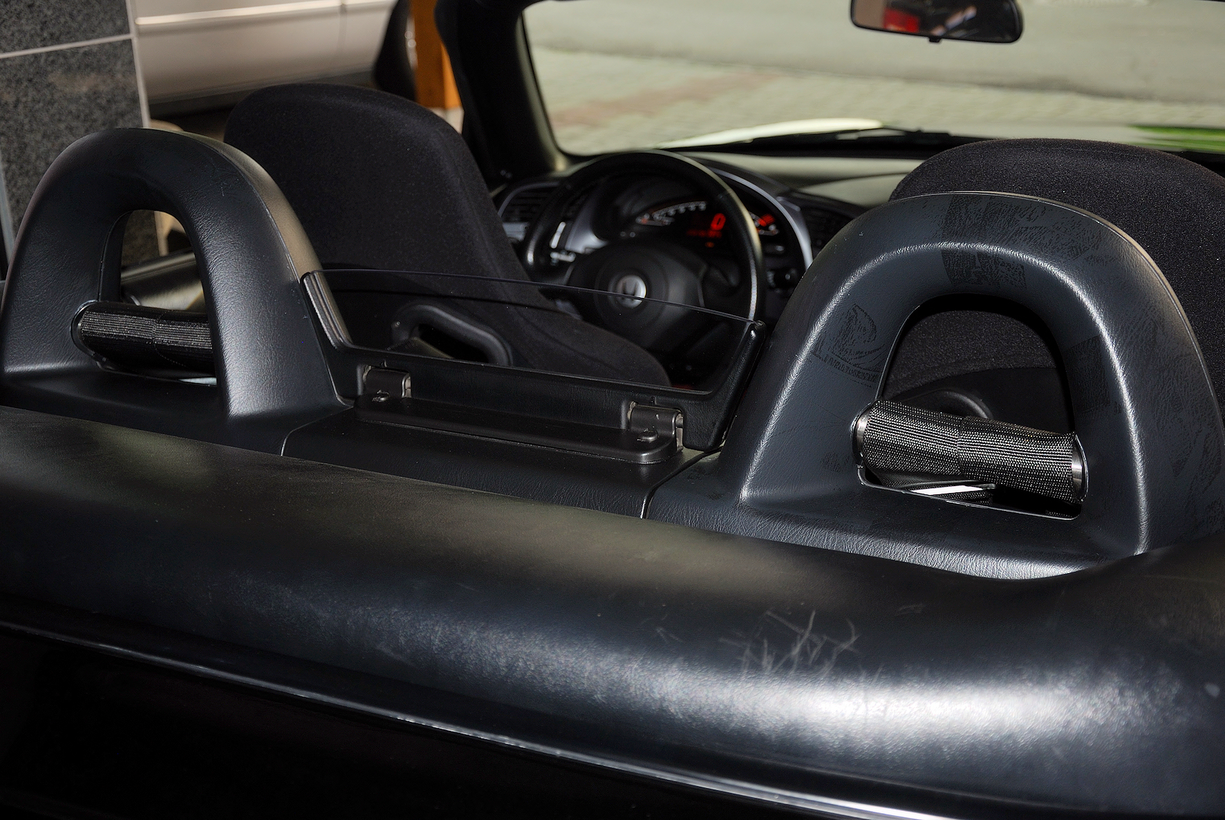

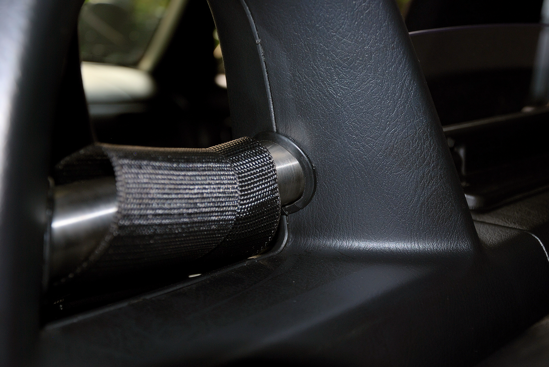

Das Rohr wurde eingeschraubt. Dazu wurden nur die Rohre der Überrollbügen durchgebohrt. Dazwischen wurden dann je ein Stück Edelstahlrohr eingepasst (Verscheidungen zwischen Überrollbügelrohr und Edelstahlrohr) und mittels hochfesten Schrauben befestigt.
Vom Schweißen hat man mir abgeraten bei der Fachfirma.
