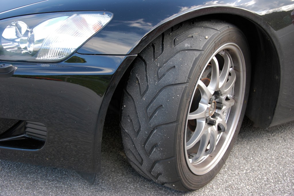

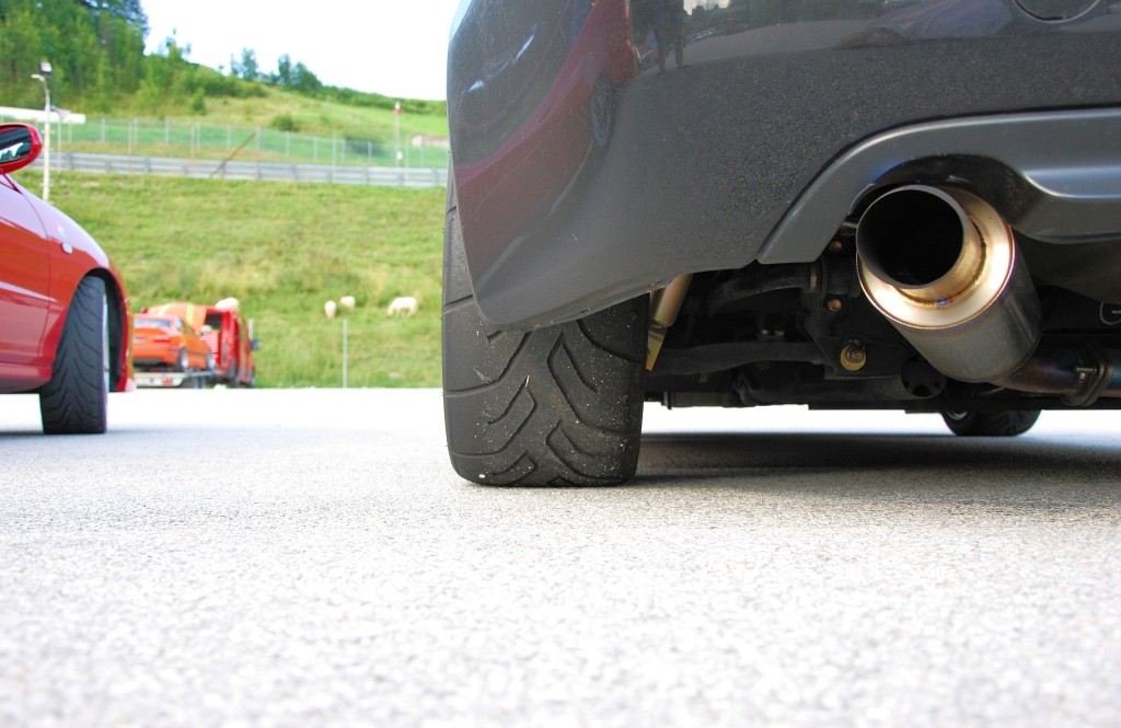

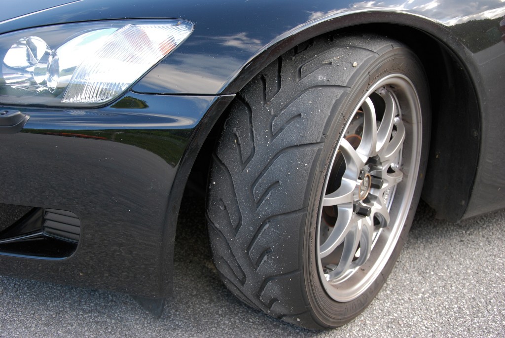

ZitatOriginal von HH-S2000
ich fahre rundum 255/40 R17
9*17 ET35 rundumfahrwerk momentan JRZ 1 way adjustable und VA 2,5 grad sturz
HA 2 grad sturznachlauf und spur muss ich nochmal nachschauen.
bin mit dem setup bis jetzt ganz gut gefahren, aber dazu haben die semis sehr beigetragen.
ich möchte mehr, das auto soll kontrollierbar schnell sein
Hallo Farid,
ich hab ja uch schon ein wenig bezügl. meinen Fahrwerkseinstellungen in meinen H&R-Beiträgen gepostet.
Hab ja auch 3x abgestimmt und immer wieder an Trackdays geschaut wieweit ich die Semislicks ausnutze (=Auflagefäche)
Ist natürlich nicht bei jeder Rennstrecke gleich, FW-Einstellungen sind immer "nur" Kompromisse.
Der Rennfahrer Marko Klein der meinen Wagen am Pannoniaring bezügl. Referenz-Runde bewegt hat meint er ist schon sehr gut abgestimmt. Sehr, sehr lange neutral und im Grenzbereich leicht übersteuernd.
Ich bin auch sehr zufrieden.
Ich hab allerdings mit dem serienmäßigen Einstellmöglichkeiten nur -1,8° Negativsturz an der VA zusammengebracht ![]()
An der HA hab ich -2,5° Negativsturz das ist aber alles zueinander abhängig (=Spur, Nachlauf VA)
lg, NiceGuyAut

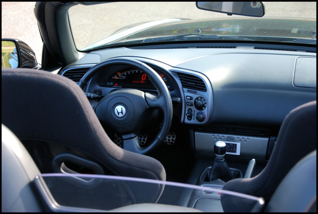

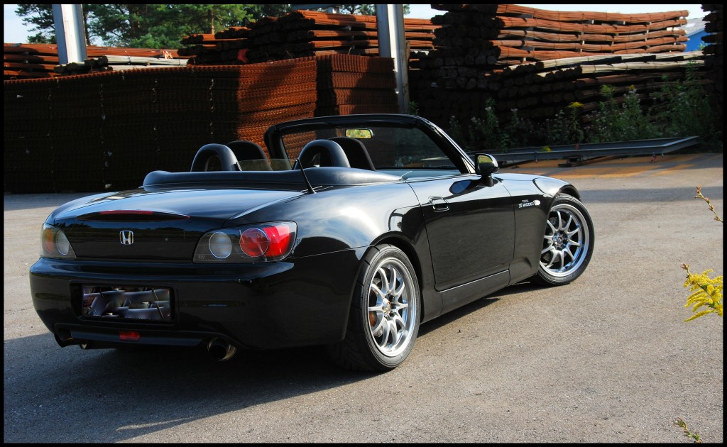

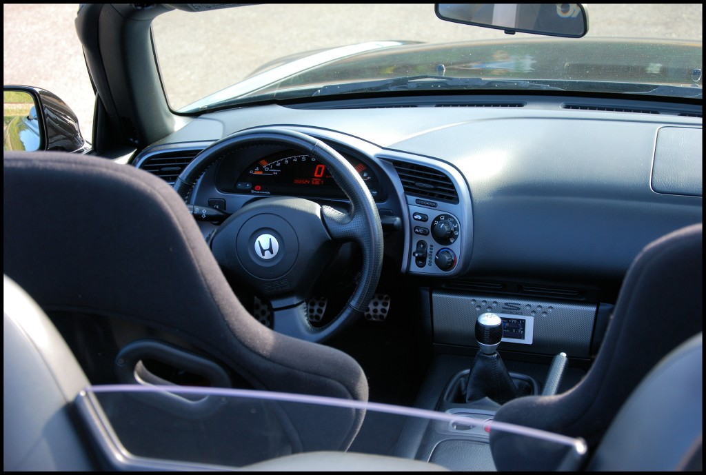

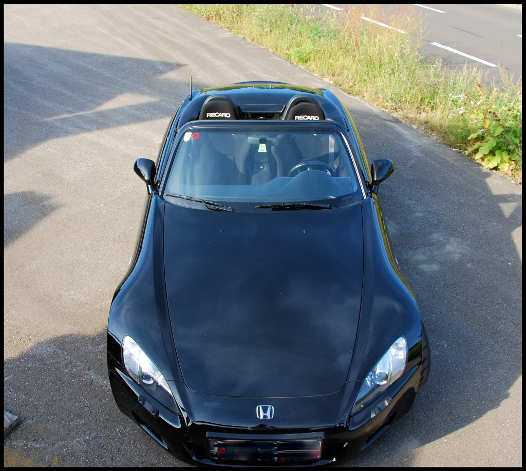

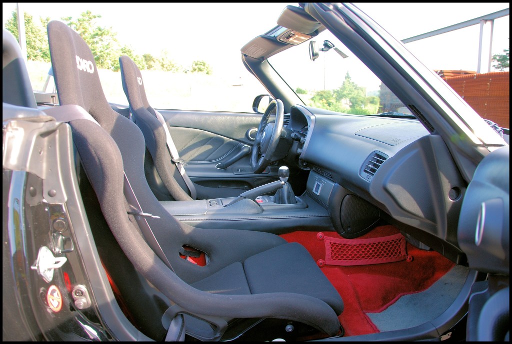

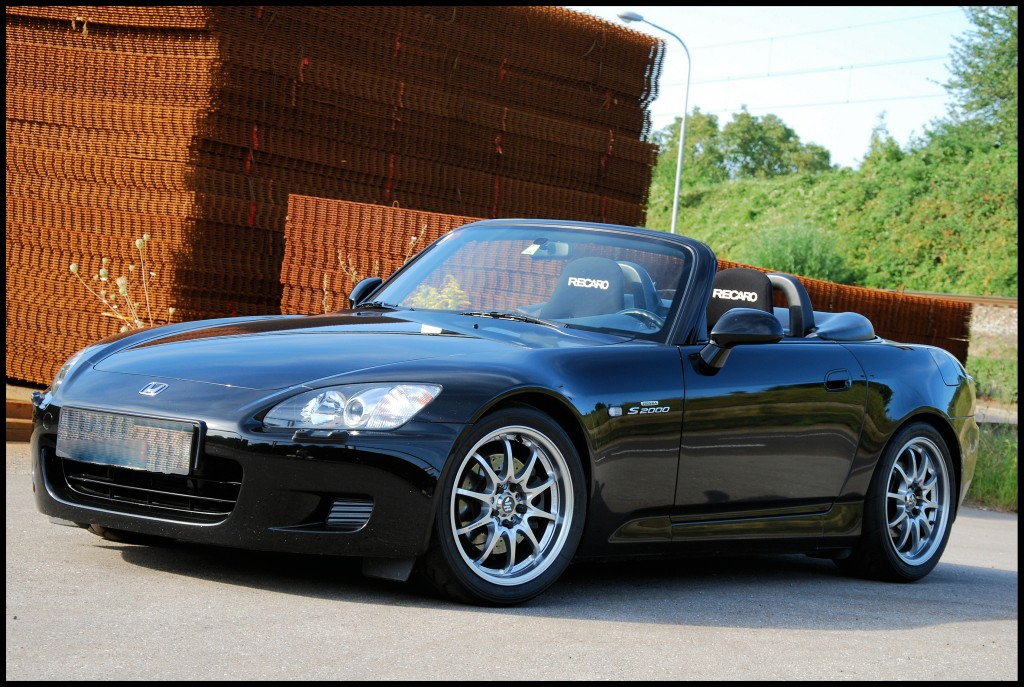

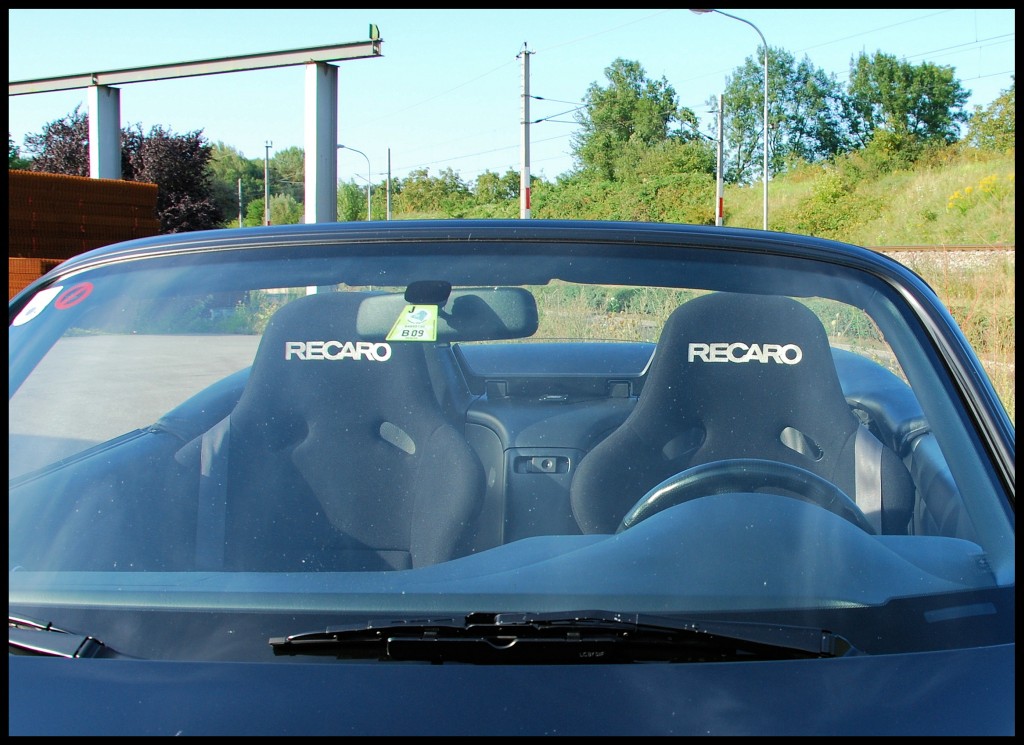

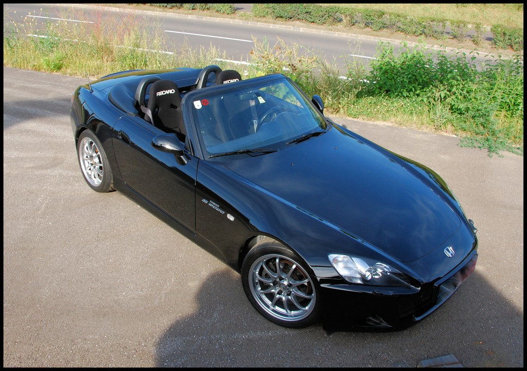

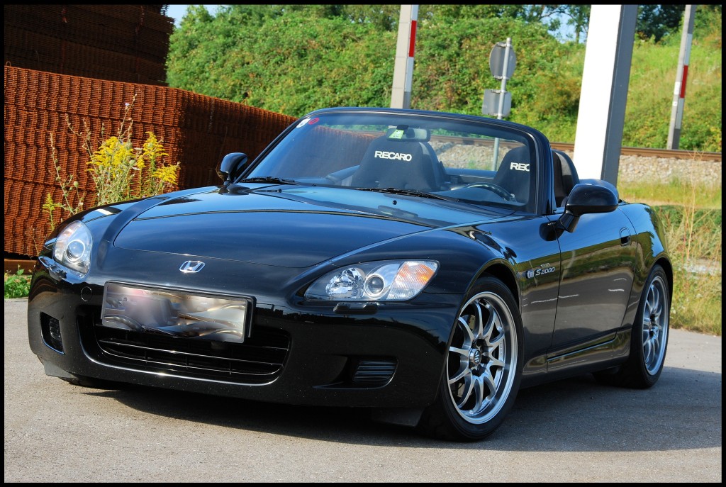

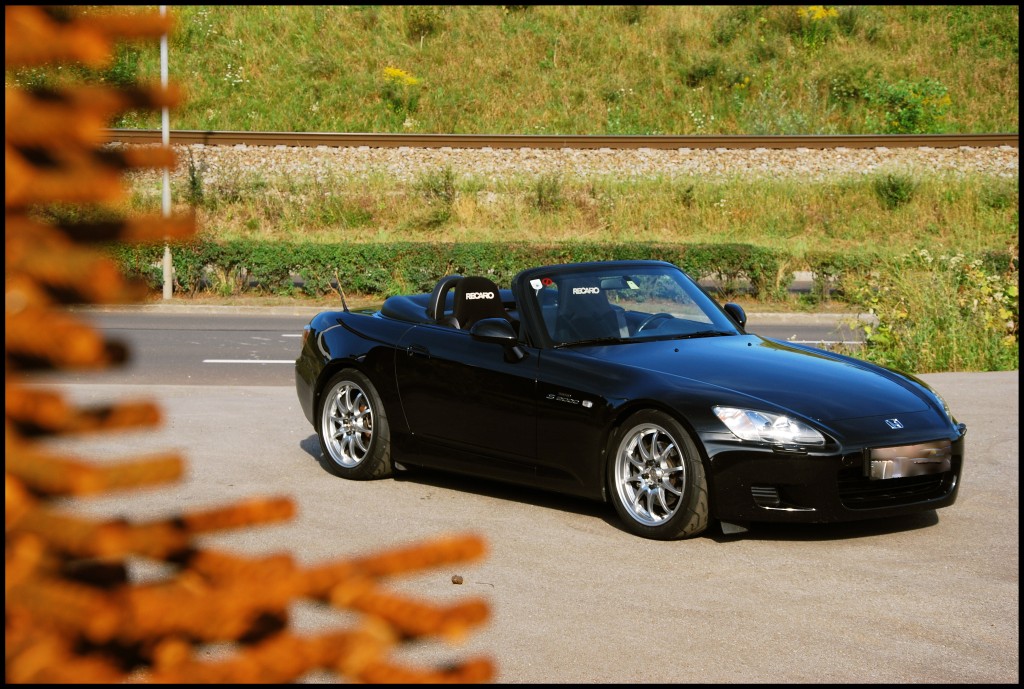

Mega-Foto-Update:
Job done!! ![]()

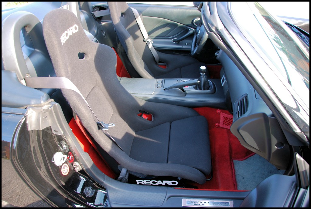

Ich hab heute die Recaros nach meinen Wünschen verbauen lassen.
War eh die ganze Zeit dabei...
Erwartet hab ich mir:
- tiefere Sitzposition knapp 2 cm, mehr Beinfreiheit
- Perfekter Sitz im Wagen, "gerade hinter dem Lenkrad"
- Freigängigkeit der Sitzte in Bezug auch Türe und Mittelkonsole
- Gewichtsreduktion
- verwendung von H-Gurten
- Eintragbarkeit
Bekommen hab ich ALLES
+ ein wirklich tollen Gefühl beim fahren
+ weniger Windgeräusche beim Open-Top fahren.
Ob man es glaubt oder nicht die Dinger sind sogar bequem.

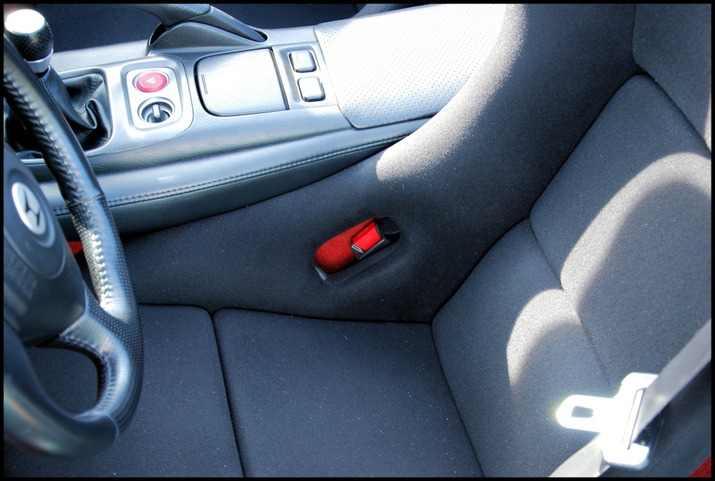

O.k. jetzt zu den Downs

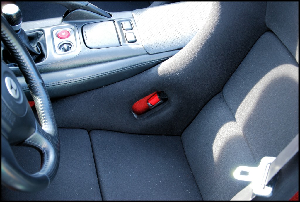

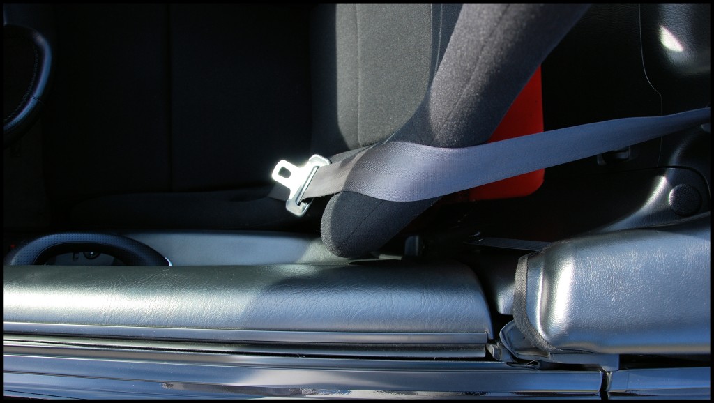

Das Angurten ist mit den OEM 3-Punkt-Gurten ist problematisch, das abschnallen eine Tortur.
Das kommt daher das man die Recaro PP ziemlich an den Mitteltunnel des S2000 knallen muss um die Sitzposition im Wagen sowie die Freigängigkeiten sicherzustellen.
Macht aber mix, da die Serienmäßigen Gurte nächste Saison eh gegen Schroth Profi II-FE ersetzt werden.
So ich denke das war's im großen und ganzen.

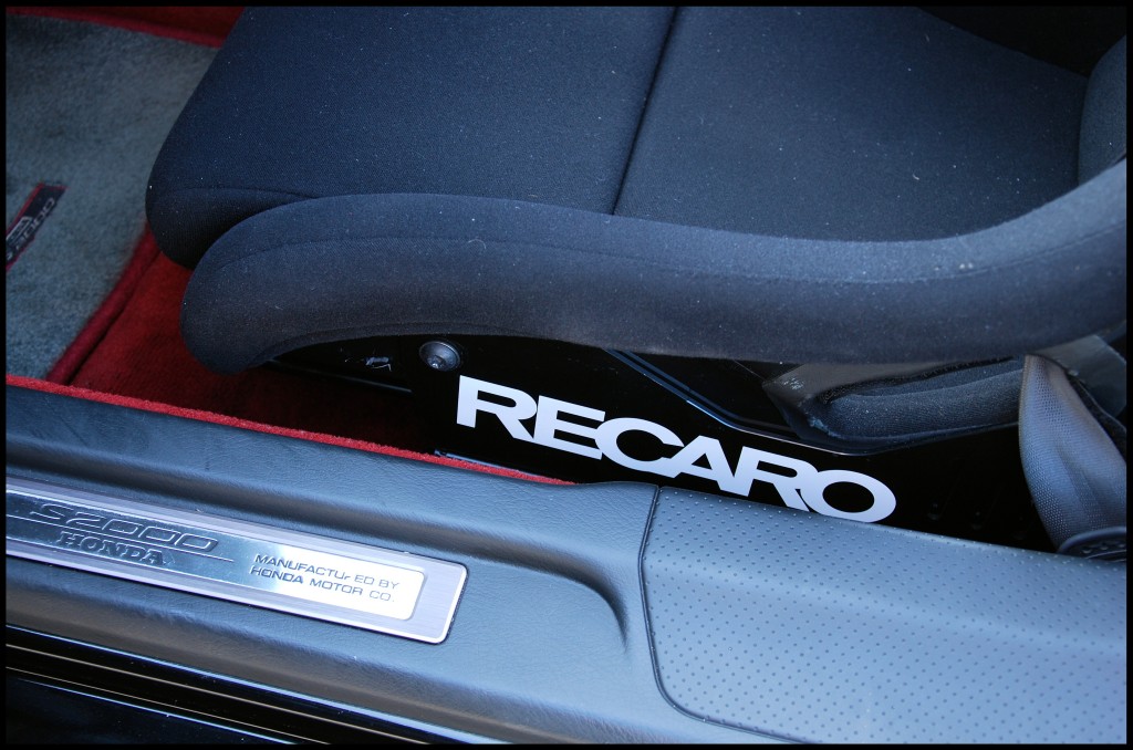

Achja die Firma die äußerst überzeugende Arbeit geleistet hat, und auf meine Wünsche und anpassungen eingegangen ist heißt
Fahrzeugausstatter Pucher in Linz.
Noch was verwendet wurden die Recaro Seiteneangen und Recaro Universalkonsolen.
Wir mussten die Recaro-Universalkonsolen, ziemlich bearbeiten um die Dinger im S2000 nutzbar zu machen.
Die Befestigungspunkte für die Sitzkonsolen sind nämlich versetzt und im Winkel und der Boden ist besonders bei der Beifahrerseite zerklüftet.
War also einiges an Anpassungsarbeit nötig um die Recaro Universalschienen mit Laschen zu versehen die auf die OEM-Besfestigungspunkte passten!
So genug der Worte jetzt kommen Bilder meines Hastigen Schootings gleich heute Nachmittag:

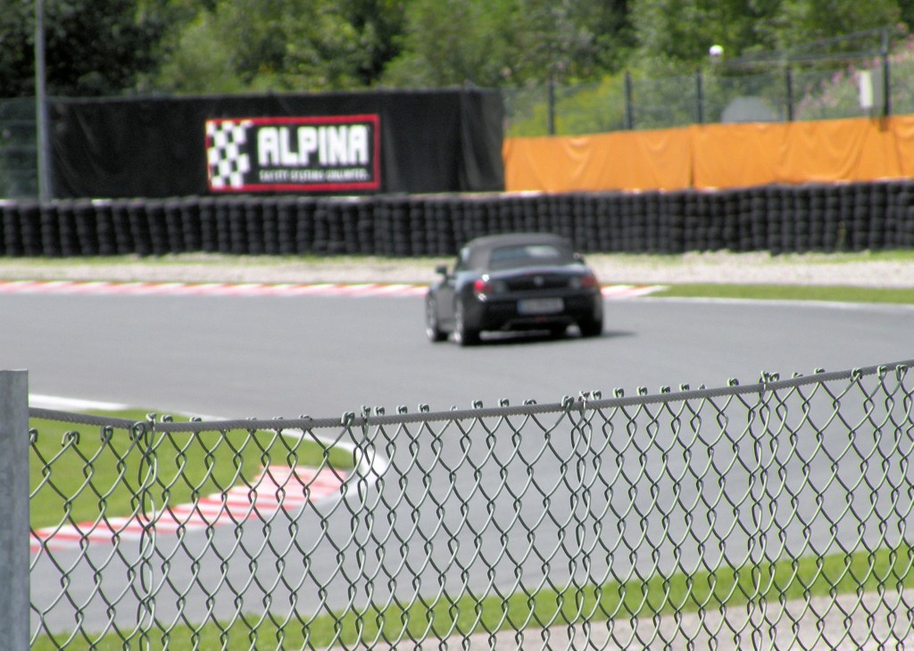

Hallo Leute,
ich bin am Fr. wie geplant gestartet.
Zu dem Event, muss ich sagen das ich es etwas störend gefunden habe das die Teilnemer vom großen Parkplatz aus starten mussten und das keine Beifahrer erlaubt waren.
An die beschissenen dB-Limits und Helmpflicht hab ich mich in der Zwischenzeit anscheinend gewöhnt, weil mich das nicht mehr so aufregt.
Bei mir geht sich das anscheinend auch ohne Silencer aus.
4 Turns zu fahren für 130 EUR ist für Österreichische Verhälntisse im Mittelfgeld. Deutlich günstiger geht es Am Wachauring @Gruß an Blaß an dieser Stelle.
Fotos hab ich selbst nur eine Handvoll gemacht, da ich meist mit quatschen oder Fahren beschäftigt war.
Film Material gibt es auch nur sehr spärlich da ich meine Camera-Halterung zu Hause vergessen habe. Es hat mich in letzter Zeit doch etwas hergestresst.
Einzige Schrecksekunde war für mich als ich 10 min vor Ende des 4. Turns plötzlich Motoraussetzer gerade bei full-trottle am ende der Gegengeraden bei 220 km/h und knapp vor max. Drehzahl im 5-Gang bekommen habe.
Hat sich dann aber relativ schnell herausgestellt das ich keinen Sprit mehr im Tank gehabt habe.
Hab eigentlich eh schon damit gerechnet da ich den letzten Turn schon mit der Reserve begonnen hatte.
Wollte allerdings nicht tanken fahren da ich den letzten Turn nicht versäumen wollte.
War alles in allem ein toller Tag für mich, aber nur weil mir das fahren so Spass gemacht hat.
165 Ringkilometer hab ich ca. runtergespult.
Meine Neu eingebaute Öl-Temp. Anzeige konnte ich auch unter Rennstreckenbedingungen erfolgreich testen.
Allein beim ersten Turn bin ich 20 min also mehr als 10 Runden am Stück gefahren, da ich wissen wollte wie hoch ich meine Öl-Temp bringen kann.
Über kurzzeitige 141° C ist sie allerdings nicht gestiegen. Meist bis max. 130°C-135°c erst nach 4-6 Runden steigt sie über 135°C Richtung 140°C
Normalerweise also bei meinen vorigen 9 Trackdays bin ich nur max. 4-6 Runden drausßengeblieben inkl. Auf und Abwärmen.
Denke also das ich in der Vergangenheit immer max. nur 135°C Öl-Temp zusammengebracht habe.
Meine Bremsen haben zwischenzeitlich auch mal wild ausgesehen, da ich aber keinerleich Fading oder anderweitige Ermüdungserscheinungen hatte, hat sich herausgestellt das schmelzende Kupferpaste einige unschöne Verschmutzungen verursachte. Und ich dachte schon die Beläge lösen sich auf.
