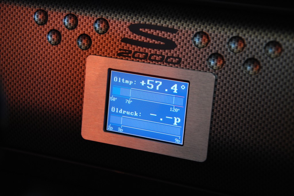

Sodala hab heute die Anzeige eingebaut.
Alles erfolgreich so wie es scheint, funtionieren tut alles jedenfalls bestens.

Hab eine kurze Runde gedreht um alles auszutesten, der Ölfilter hat jedenfalls bis jetzt gehalten, und die Temperatur steigt sehr schnell auf Betriebstemp.
Ich hab im nächsten Ort 2-3 km schon die 70° gehabt. und nach ca. 10 km die Betriebstemp von 85-90° o.k. Sommer 30° Außerntemp.
Aussehen tut das ganze auch sehr schön, mein überaus tatkräftiger Helfer hat die Anzeige sehr bewundert. Er spielt mit dem Gedanken sich so ein Teil auch zu holen, für seinen nächsten Wagen.
