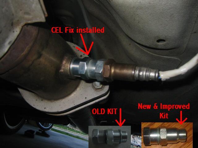

kenn ich...
aber was ist das new&improved an deinem Bsp?Bei der neuen Lösung dichtet das über ne Phase ab bei der alten Lösung über einen CU Ring (denk ich). Das Foto ist aber ausem Ebay kopiert. Ich hab mir so einen Adapter selber gebastelt.

Original von Lingi
tatsächlich?
Die Lösung kenn ich dann anscheinend nicht.Ich warte ganz gespannt auf die Auflösung.
Ganz einfach ein Zwischengewinde verwenden damit der Sensor nicht komplett im Abgasstrahl sitzt.

Original von Lingi
Ja natürlich, da hast du recht.gibt mehrere Möglichkeiten:
Tuning-Stufe 1: Stückchen Isolierband auf die nervig Leuchtende Stelle
Tuning-Stufe 2: Birne ausbauen
Tuning-Stufe 3: statt dem Motor-Symbol ein cooles gelbes "Tuning-Symbol" machen.
Tuning-Stufe 4: anderes Steuergerät einbauen, daß die 2. Lambda-Sonde ausblendet und somit der fehlende KAT nicht mehr als Fehler erkannt wird.je nach Budget halt.
No viel einfacher, kost max. EUR 10,00

Original von Lingi
Deine Motorleuchte wird dann angehen, wenn sie es noch nicht ist,
weil das Steuergerät durch die 2. Lambdasonde feststellt daß der Kat nicht arbeitet.Das lässt sich abstellen!
