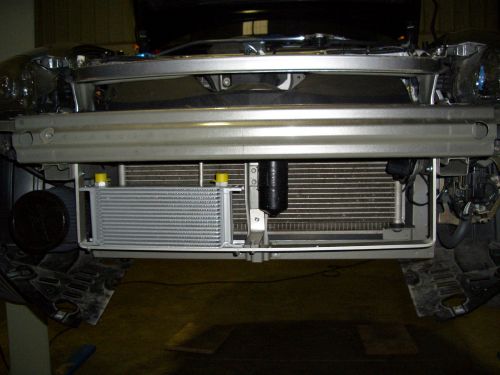

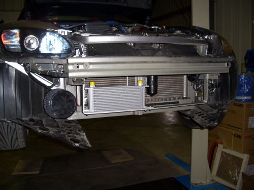

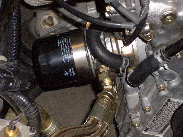

Mirko,
nein - wir gehen nicht zusammen ins Autokino!!
Schade!!!
Original von stocky
Also den Vito als mobile Startbox zu bezeichnen ist aber nicht nett
Beim Vito kommste aber so scheisse an die Batterie!!!
Original von michi k
Wie hast Du den verbaut? Vor den Wasserkühler? Wichtig ist dass die Luft nicht um den Kühler weg kann, sich also durch den Kühler zwängen muss...
ZitatAlles anzeigen
Original von nick
Hallo Mirco,
welchen Ölkühler hast Du verbaut? Der Walter hat mich irgendwie ganz kirre gemacht...
Vielleicht was für 2008.
Gruss,
NickIch habe alle Teile von Sandtler bestellt (https://s2k.de/www.sandtler.de) das ist allerdings keine Plug and Play Lösung weil man sich aus dem Sortiment die notwendigen Komponenten selber zusammen suchen muss.
http://www.sandtler.de/katalogangebot…_oelkuehler.htm
http://www.sandtler.de/katalogangebot…pterplatten.htm
http://www.sandtler.de/katalogangebot…inbausaetze.htm
Es gibt auch Ölkühler von http://www.racimex.de/content/de/aut…erbausaetze.php
und einen speziellen für den S von Evasive (Greedy) aus USA
http://www.evasivemotorsports.com/merchant2/merc…GREDDY-12031525
[Blockierte Grafik: http://www.evasivemotorsports.com/s2ki_specials/…rKit_eco400.JPG]
eventuell gibt noch was bei Takakaira??? aber die waren mir alle zu teuer!
