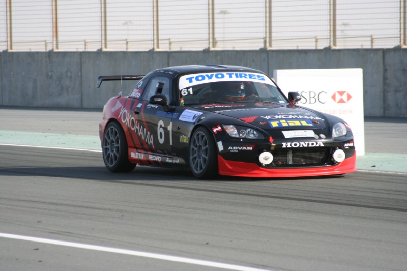

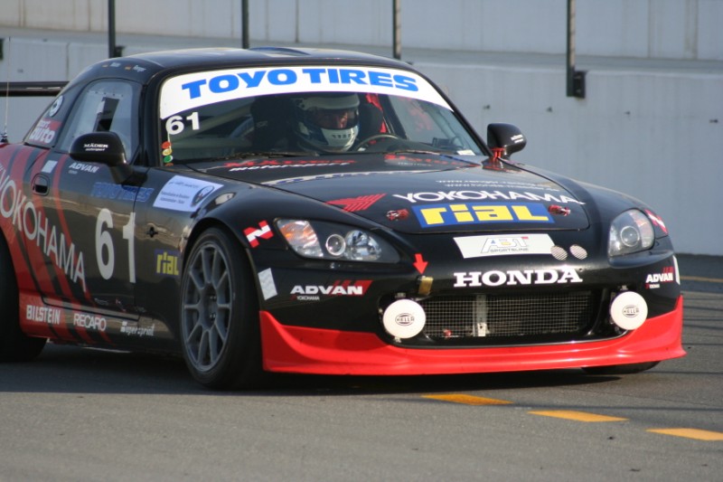

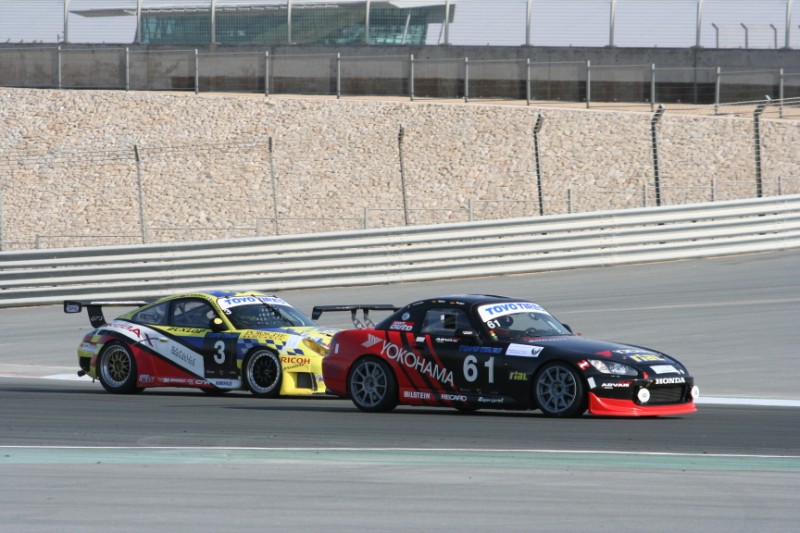

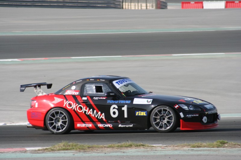

Das Fertige Resultat sieht dann ungefär so aus....
