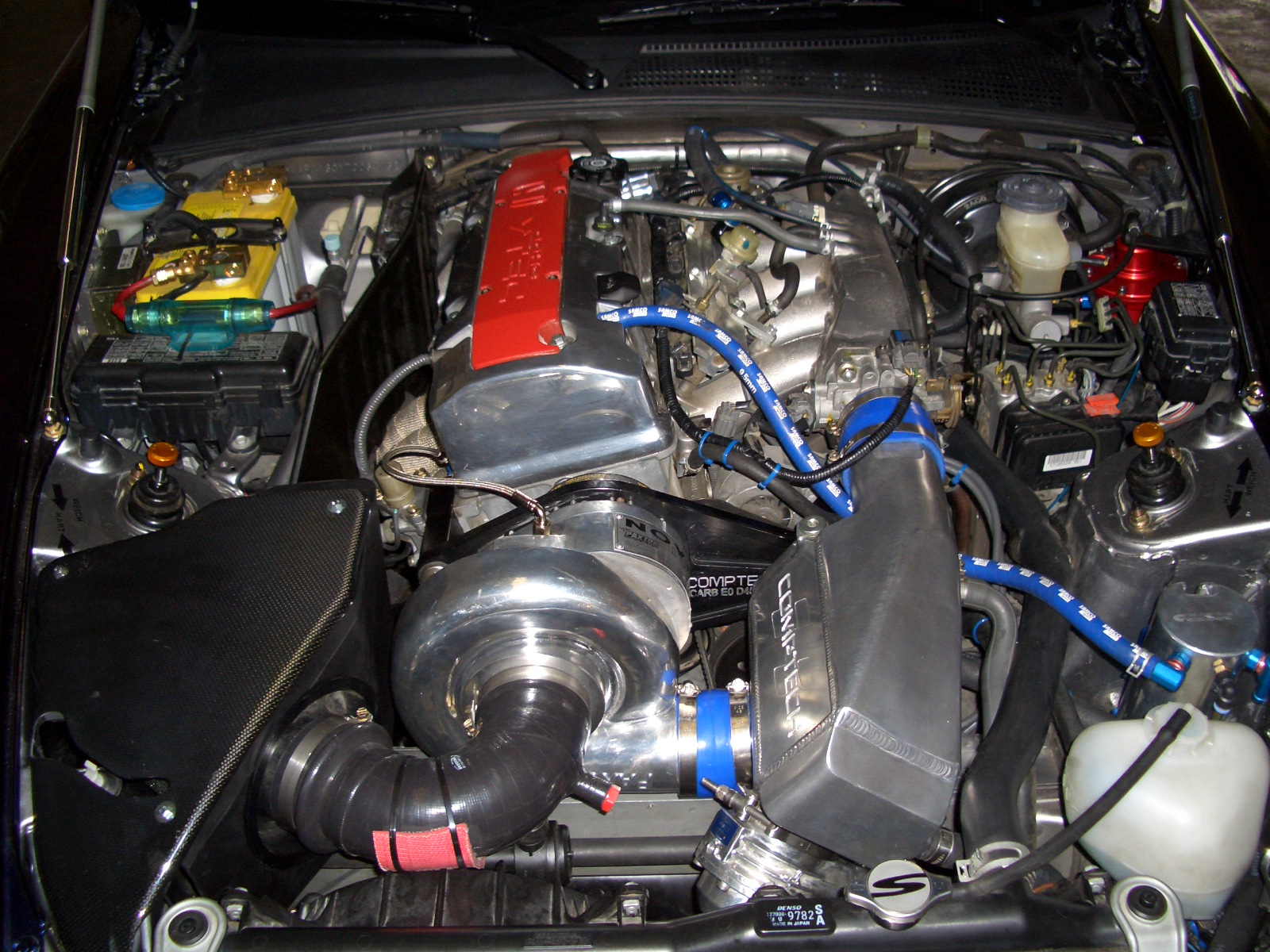

ZitatOriginal von michi kComptech verbaut kein Steruergerät. Bei Comptech wird der Map Sensor mit einer Platte versehen die den Ladedruck abbläst. Alles andere wird über den Benzindruckregler gemacht! Der macht in Combo mit einer besseren Benzinpumpe einfach bei Ladedruck mehr Benzindruck. Das ganze ist schon Pfahlbauermässig und funktioniert meines erachten nicht zuverlässig!
Das stimmt so nicht!!
Am Map Sensor wird ueberhaupt nix veraendert, es wird lediglich ein MAP Signal Modifier in den Kabelbaum vom ECU eingespleisst und das funktioniert mit dem original Comptech Pulley (6 PSI Ladedruck) auch optimal und ist nicht Steinzeitmaessig.
Desweiteren wird ne staerkere Benzinpumpe und ein neuer FPR (Fuel Pressure Regulator) eingebaut. Zusaetzlich habe ich noch die Zuendkerzen ausgewechselt (1 Waermestufe!! kleiner, nennt man das so?)
Erst bei mehr Ladedruck 11 PSI oder mehr, braucht man groessere Duesen und ein freiprogrammierbares ECU.

ZitatOriginal von Erni21
Was hast du denn alles ändern müssen am Motor , ect. damit du den drin haben kannst ? Wieviel Druck ?
Das ist der SC mit Aftercooler so wie er von Comptech angeboten wird!
Geändert habe ich:
- FPR Benzindruckregler
- stärkere Benzinpumpe
- Map Signal Modifier in den ECU eingespleisst
That´s it!!
Ich benutze das Standard Pulley das 7 Psi/0,5Bar liefert!

Comptech Riemenangetriebener KOMPRESSOR mit Ladeluftkühlung, Einbau diese Woche beendet.
