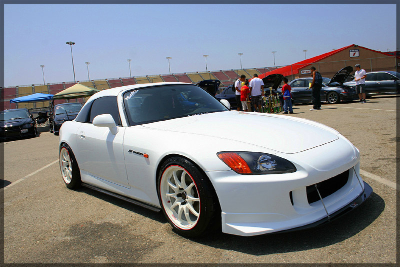

    Original von HH-S2000
    Igor, verkauf doch deine CE28N in bronze und kauf sie in time attack weiß :thumbup:
    sehen hammer aus
    Wenn ich nen Käufer finde dann würd ich das vielleicht machen.
    Weisse Time Attack Mit BLAUEM Ring... :nod:

    Original von Sadayoshi
    Sieht echt sehr nice aus :thumbup:
    Die Top Secret front passt einfach super auf den weißen S :nod:
    Die Felgen sind die besten dies gibt :] Würd aber ma gerne sehn wie die in weiß bei deinem aussehen. Das wäre dann sicher der hammer :nod:
    Danke!
    Die Felgen sind in Weiss ein Traum....
    Aber ich finde es zu schade das schöne Bronze für eine weisse Pulverbeschichtung zu opfern... Zum putzen sind die bronzenen ein Traum, die weissen müsste man nach jeder Fahrt putzen... :? wenn ich etwas hasse, dann ist es Felgen zu reinigen :]
    Sind aber wirklich göttlich...
