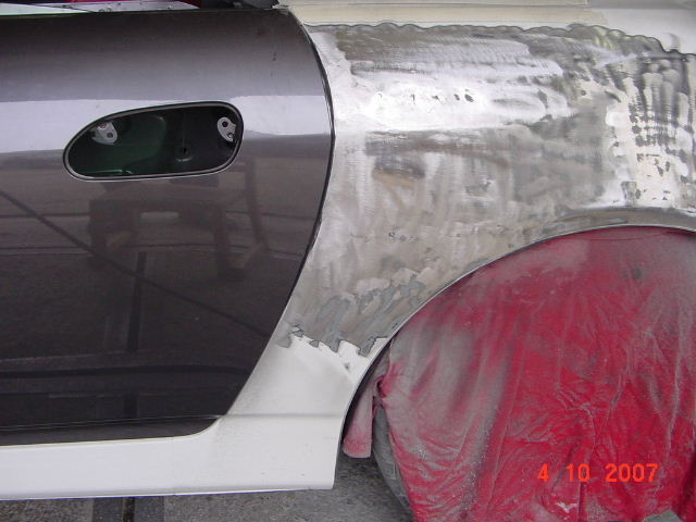

Stand der Dinge:
Auto ist schon lackiert, alle Teile von der Aufhängung wurden getauscht, ein paar Kleinigkeiten sind noch zu erledigen.
Montag werde ich das Auto besichtigen, schauen ob alles meinem Vorstellungen entspricht und spätestens FREITAG hol ich ihn ab.
Dann gibts auch jede Menge Fotos! Auch für dich Sunrider

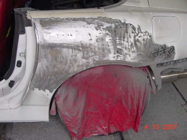

na da geht doch was weiter... feinste Spenglerarbeit

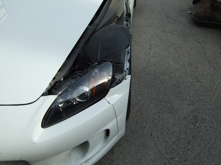

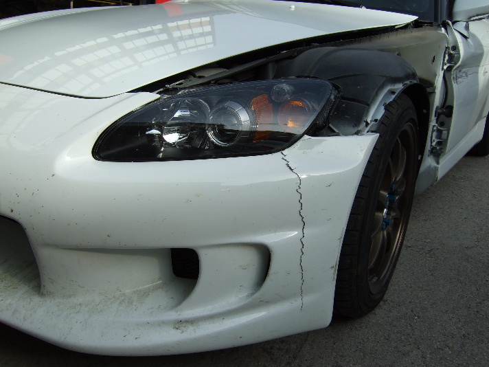

Die Front wird auf jeden Fall repariert. Das GFK ist nur gerissen und die Front wird von innen mit Polyester wieder zusammengeglebt. Das mit deinem Angebot muss ich mir noch überlegen.

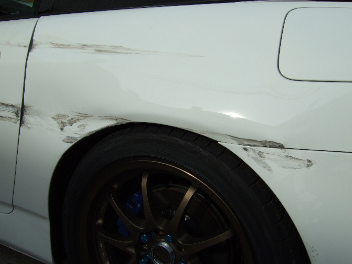

Kann ich nicht genau sagen, sorry. Die Situation war einfach viel zu schnell für mich. Ich hatte Angst voll auf die Bremse zu steigen, und hab dann versucht das Auto noch ums Eck zu bringen. Durch den zu hohen Speed aber hatte ich Untersteuern und bin gecrasht. Meine neuen Reifen hatten keinen Gripp, die waren nicht lange genug eingefahren schätze ich.
Aus Fehlern lernt man ja bekannterweise.Jetzt will ich wieder auf meinen S freuen!
Nachtrag:

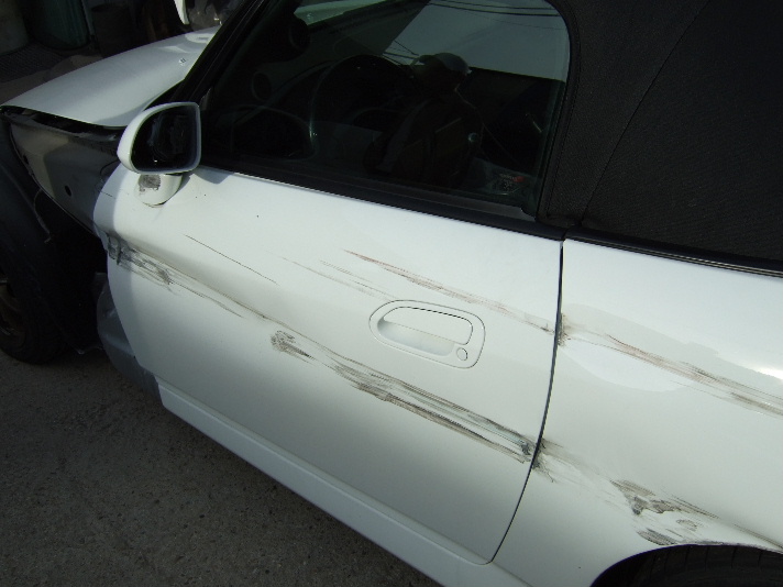

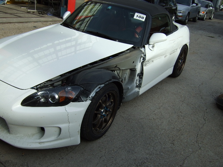

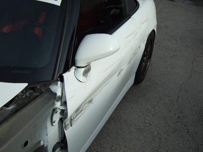

Teile die gewechselt werden:
Dreiachslenker vorne verbogen und wird ausgetauscht,
Radträger auch gleich zur Sicherheit.Hinten hat die Felge nichts abbekommen, Gottseidank, aber das Rad hat anscheinend doch einen Schlag auf den Reifen bekommen. Radlager dadurch defekt, Radträger wird zur Sicherheit ausgetauscht und die Nabe.
Ansonsten ist es nur Blech was getauscht gehört. Alle Teile habe ich gebraucht bekommen inkl. Tür und ein paar Kleinteilen.

Heute fangen die Reparaturarbeiten an meinem S an. Alle Teile sind angekommen. In ca. 2 Wochen wird er hoffentlich fertigrepariert sein.
Hier noch ein paar Fotos damit ihr euch vorstellen konnt was für einen Unfall ich hatte....
.... ja und meine neuen Felgen wollt ich euch auf keinen Fall auf diese Art vorstellen....
lg Igor
