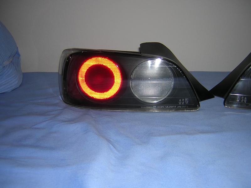

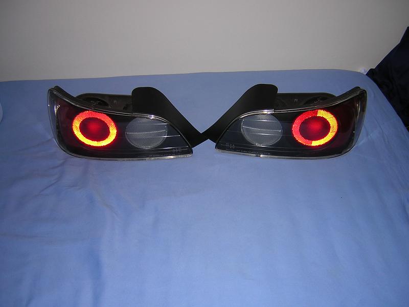

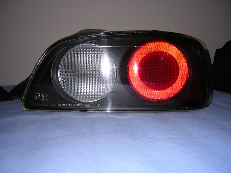

Ich habe meinen '00 S2000 mit neuen Facelift Heckleuchten konvertiert.
Installation wie folgt:
1.) Modifikation an der Halterungen: Man muss Blech abschneiden damit die neuen Heckleuchten erst einmal reinpassen.
2.) Was noch schwieriger ist... Stromversorgung: Die Bremsleuchte kommt mit dem original 4-poligen Stecker in die neue Heckleuchte. Für Blinker und Rückfahrlicht mussten, soweit ich mich erinnern kann, die original Stecker von 4-polig auf 3-polig modifiziert werden. Gewalt musste bei den kleinen verflixten Dingern angewendet werden sag ich dir....
Bei dem ersten Stecker (Parklicht) hab ich das rote mit dem weissen Kabel vertauscht (weil es in meiner Anleitung leider nicht so genau beschrieben war) und da hats mir gleich mal die Sicherung zerfetzt.... bis ich das wiederum rausgefunden habe... pffff
Ansonsten ne ziemlich leichte Installation ![]()
Ich hab meine 2006 Heckleuchten aus USA, das wa ein "Conversion Kit" mit allen nötigen Teilen um von alte auf neue Leuchten zu konvertieren plus Anleitung (die ich leider schon weggeworfen habe).
PS: meine USA Heckleuchten sind symetrisch, d.h. ich hab auf beiden Heckleuchten ein Rückfahrlicht, die EUDM Heckleuchten haben ja nur rechts das Rückfahrlich und links die Nebelschlussleuchte. Aber das weisst du ja bestimmt sicher schon ![]()
Ich hoffe dich erleuchtet zu haben! ![]()
Viel Glück!
