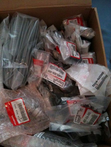

Sooooo meine Herrschaften
Am Freitag wurde mir die Falsche Palette geliefert.... Irgendein Ami bei UPS hat 2 Paletten vertauscht.... Unsere ist nach Manchester gereist und die, die nach Manchester hätte geliefert werden sollen war auf einmal vor meiner Tür, mit Teilen für Motorräder ohne Ende.
Hab denen ein bisschen Stress gemacht am Freitag und sie haben dann die Suche aufgenommen nach unserer Palette....Die guten Nachrichten:
Heute in der Früh wurde nun endlich die Richtige Palette geliefert
Ich bin schon seit der Früh mit den Packeten und der Sortierung beschäftigt, sieht alles sehr gut aus
Alles da
bis auf eine kleine Schraube für Snipe... da wurde irrtümlich eine andere kleine dazugegeben....
Sorry Snipe
ich denke die is net so teuer bei Honda.

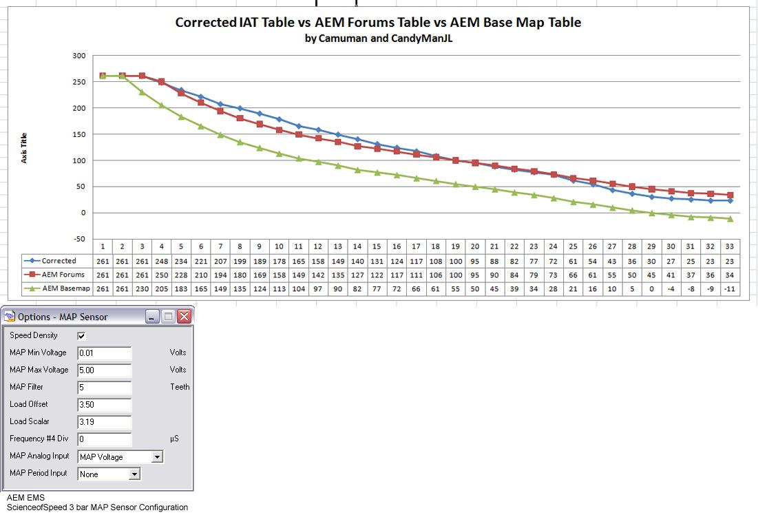

Es geht nur den Correction Table, der war bei der Basemap total danaben. Ich hab das in der Garage zb gemerkt. Temperatur in der Garage 20 Grad, laut dem IAT Sensor war ich bei - 3 oder so. Mit dem neuen korrigierten Table stimmt alles wieder. Ich hatte die korrekten Tables schon vor der Abstimmung durch Mase, er verwendete die selben wie ich. Der Table vom ECT Sensor war auch ganz leicht danaben.

Patrick, du bist doch mit AEM EMS Series 2 unterwegs.
Das dein IAT Sensor "ungenau" ist muss nicht zutreffen. Das EMS hat eigene Tables.
Bei meinem Series 1 EMS ist der Correction Tabe vom IAT Sensor bei der Basemap sehr ungenau. Es gab dann im s2ki.com ein paar nette Kollegen die experimentiert haben und den IAT Sensor analysiert haben und die korrecten Werte (siehe Grafik, Temps in Fahrenheit) ermittelt haben. Mann muss dann nur noch den IAT Correction Table editieren und ausbessern.
Ich denke dass die Basemap beim AEM Series 2 von Haus aus schon die richtigen Temps misst weil up-to-date. Oder mach dich schlau im s2ki.com.
